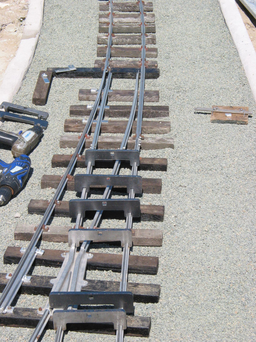

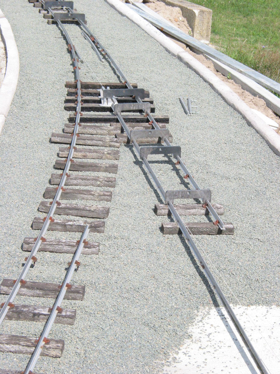

Oui tu as raison pour les sous écartement.
On s'est fabriqué de l'outillage pour maintenir l'écartement : c'est efficace et la pose est rapide (des outils à 128 et à 129). On n'est jamais à 127, plutôt à 128. Pour les courbes, on a du 13 et 15m de rayon en moyenne, et une exception à 11m.

Christophe_Menier a écrit:Oui tu as raison pour les sous écartement.
Tu le fais toi dans de la tôle un peu épaisse! sinon, nous on pratique comme cela: juste des écarteurs + serres joints le tout à 186mm en alignement et en courbe, ça n'a jamais posé de problèmes.

rail cassé a écrit:Tu le fais toi dans de la tôle un peu épaisse! sinon, nous on pratique comme cela: juste des écarteurs + serres joints le tout à 186mm en alignement et en courbe, ça n'a jamais posé de problèmes.
On fait beaucoup de découpe laser, donc c'est dans du 8 (de mémoire).
Ta technique est bonne aussi. On a fait comme ça au début (avec des piges en bois + serre-joint... mais à force le bois passait de 128 à 127...). Ta voie est pas mal du tout. On avait aussi posé chez un copain un circuit en 7"1/4 fait en rails maraîcher (voie de 40 en 4Kg/m), c'est comme ça aussi ?
Je complèterais en nuançant un peu. Tu dois avoir besoin de serre-joints pour ramener le rail au bon écartement (le 4kg c'est raide). Pour le rail alu, n'a pas besoin d'efforts pour ramener le rail, c'est très souple D9
On commence par poser le premier fil de rail (sur 10m par exemple, en éclissant 4 rails) puis on ramène l'autre rail (rail extérieur pour les courbes) et là pas besoin de serre-joint, ça tien tout seul avec l'outil. On gagne du temps. C'est un des avantages du rail alu (mais il y a des inconvénients aussi...)

Messagepar rail cassé » 16 12 2013 à 20:55
Mes piges d'écartement sont en acier! elles ont une 10 ène d'années et supportent encore bien les coups! Vous ferait des photos de divers appareils que j'ai réalisé pour les travaux de pose du fer à U l'automne dernier.
J'utilise aussi des serres joints, c'est vai que ce rail et difficile à contraindre sans le tordre!!! mais étant dresseurs de barre longue, je lui parle et il m'obéis H6 H6 H6 Même le U 50 y fait pas le malin! hi! hi! hi!
