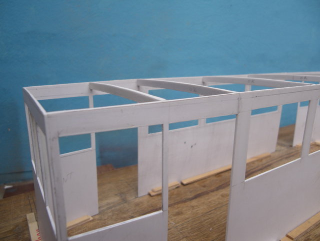

La suite avec la caisse collée sur le gabarit(à la bonne mesure) :E1
un petit travail quand ce sera bien sec...................vous devrez enlever un peu de matière pour arriver au ras de la face frontale(les toitures avaient une légère pente vers l'avant,pas les AR qui avaient une toiture différente)
c'est pas bien compliqué à comparaison de ce qui vous attend
bon travail
résultat après enlèvement de matière
vous ferez cela après collage des couples

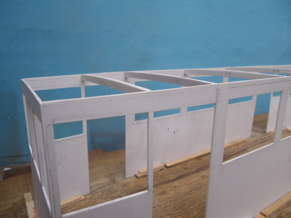

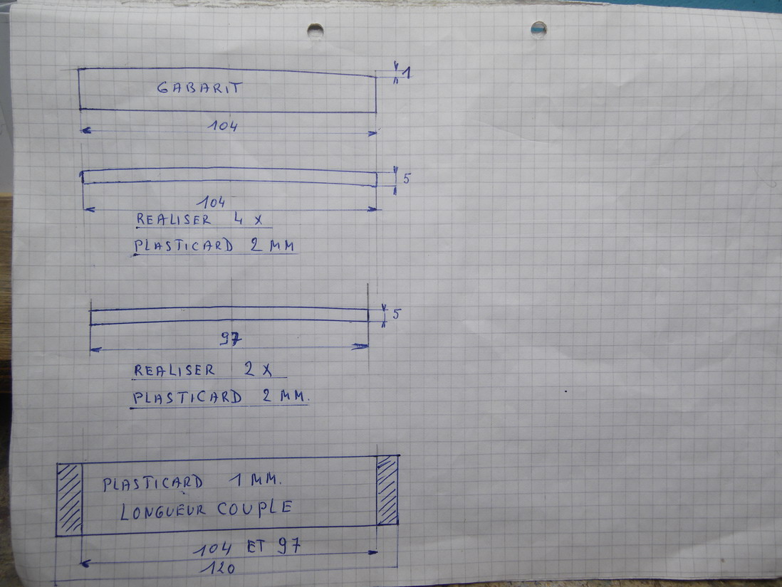

Re: Défi en G où comment construire un autorail de la SNCV
Messagepar arthur » 18 06 2010 à 12:30
Voilà la suite ................... D9 çà se complique avec la construction des couples de la toiture(les ART avaient une toiture presque plate)cela vous évitera la mise en forme d'une feuille de plasticard(et c'es C..............t à faire tandis qu'avec ma méthode c'est ultra simple ;) mais n'allons pas trop vite hein????
vous n'oublierez pas de vérifier vos mesures grâce au petit gabarit au bas de la page #B5 il suffit de coller une épaisseur de pasticard (voit pointillé)et placer le couple à l'intérieur çà doit tomber pile poil(vous remarquerez qu'il y a deux mesures?????oui car il y a deux couples de longueur différente,il suffira de placer deux petites épaisseurs à la bone mesure où en faire un deuxième...............c'est à vous de voir
Bon travail et à plus
Arthur
quand à moi je bosse sur les portes et ce sera pas de la tarte.......................;; H4
arthur

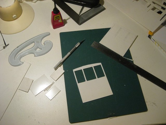

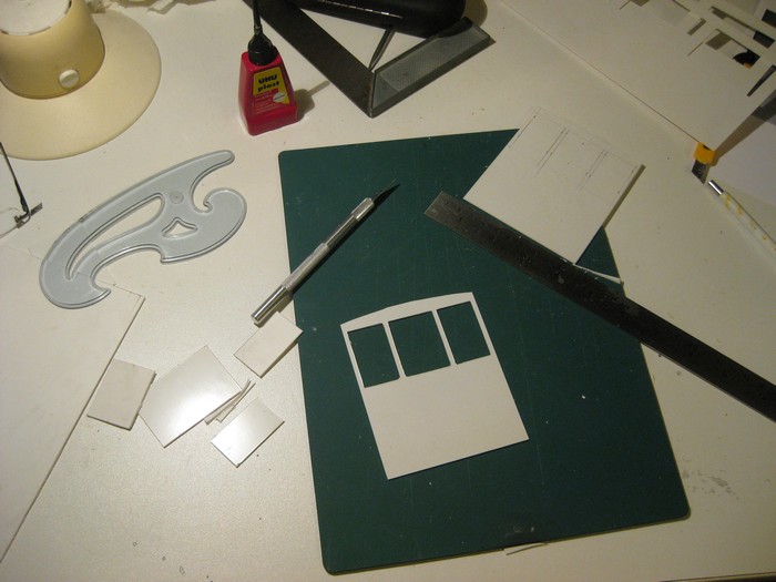

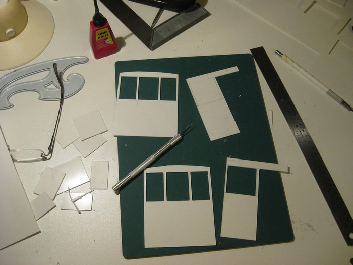

Messagepar pelican » 20 06 2010 à 21:57
une fesse .. heu .. une face découpée :H2
pour les couples, je suppose que je peux les faire en assemblant 2 de 1 mm d'épaisseur ??? :F9
Messages: 50574
Messagepar Dodo » 21 06 2010 à 00:08
Je suppose que oui
moi j'ai utilisé un profilé plat de 2mm sur 5mm mis en forme dans un gabarit a l'aide d'un seche cheveux D9 ( thermoformage )
bien chauffer :diable et bien laisser refroidire ensuite :prrrt:
tu gagne du temps et tes couples sont identiques et bien regulier
la photos du gabarit :
tu colle deux morceaux de plasticard ecartés de 104mm et un troisième au centre pour maintenir ta courbure (calles)
tu peut si tu veux tu peux aussi l'utilise pour la coupe a longueur en te servant de tes deux calles ecartées de 104 mm comme appuis
pose un leger poid dessus quand ca refroidit car apres avoir chauffé quelques fois le gabarit en plasticarde a une legere tendance a bombé
tu peux te servire de triplex comme base et des petits cloux comme cales (mais dans ce cas la pas pour la coupe a mesure )

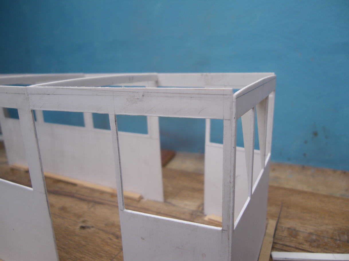

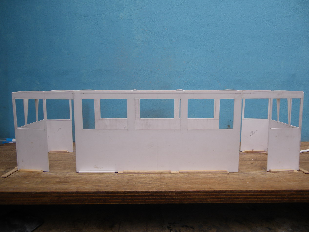

Messagepar arthur » 21 06 2010 à 08:48
Super boulot DODO #B6 n'oublie pas de faire la pente du toit comme sur la photo déjà parue et important vérifier les mesures d'ouverture des portes (40MM)
voilà la photo avec les couples montés
Messagepar Dodo » 22 06 2010 à 20:43
#A2 un petit conseil commençez par la découpe des fenêtres avant le reste... qu'il disait Arthur
