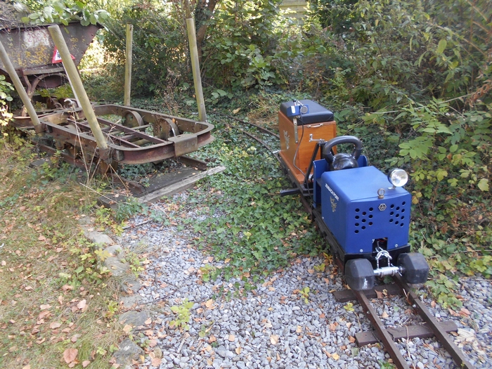

bon ... on a investi ... C7

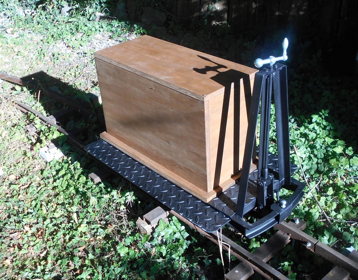

un ptit wagon suiveur, avec frein !! vu que le pony peut tracter plus avec ses lests, je pourrai caser les 3 gaillards sur le train !
manque le coussin, et des pélicans ... C7

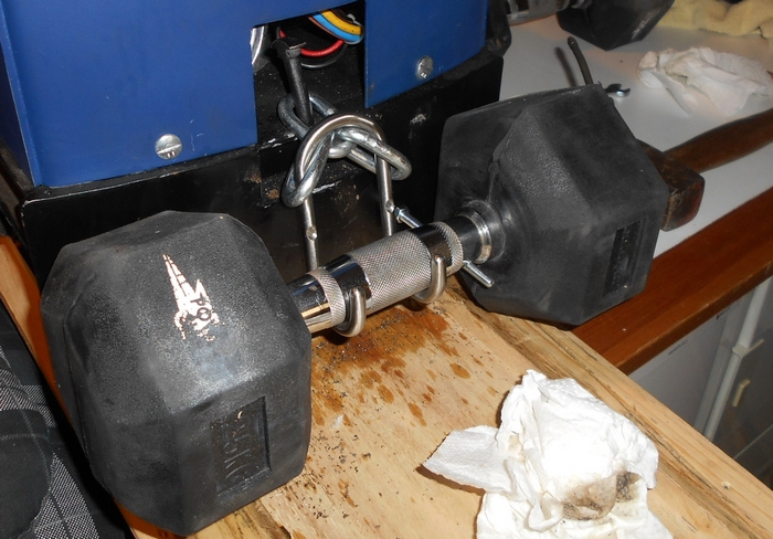

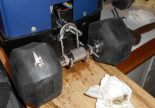

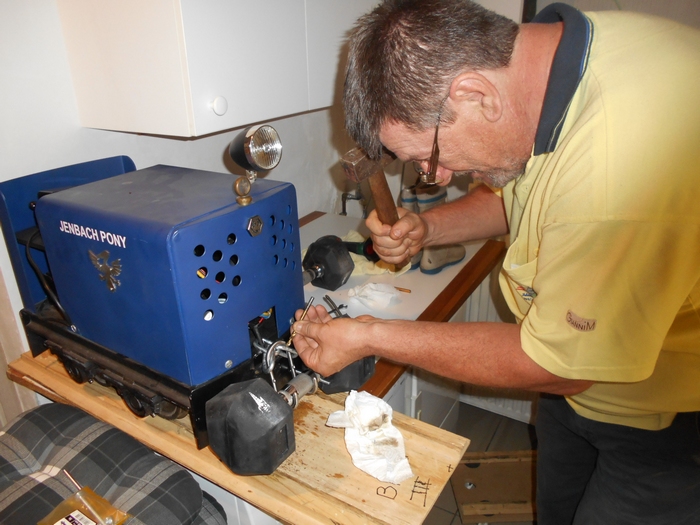

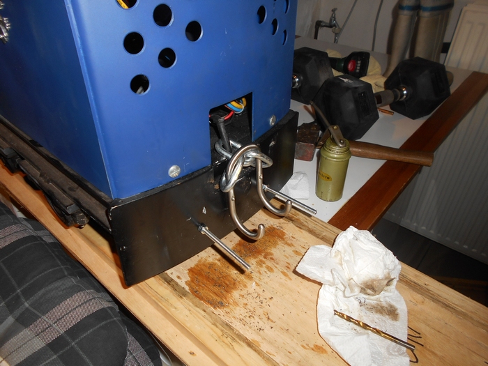

il s'agissait de consolider la fixation des haltères sur la traverse de choc ... :F9
ben oui ... c'est fixé avec une chaîne et un crochet, mais quand la voie cahote un peu, les haltères glissent et un des poids racle la voie et le ballast .. H4 H4 H4
solution : 2 bouts longs pas trop courts ... C7
Zébu veut travailler à l'ancienne : un pointeau et un maillet pour creuser le trou :H2
après lui avoir expliqué comment fonctionne la foreuse ... avec de l'huile de coude ... heu non ...de coupe ... et dans le bon sens ...
un avant trou avec un ptit foret, puis un trou à la bonne dimension ... et deux boulons !!!
ça tient nettement mieux !!! :ok
A tester dimanche 25/09, au ptit train de la Haute Somme !! :ipb-251

Ce serait pas mieux de remplacer ces haltères par des plaques en métal ?
Il vient d'où ton petit wagon ?
L'entretien des formes est une religion chez vous... H6 H6 H6 H6
que dis-je, un art de vivre :H2

ce qui facile avec les haltères, c'est que c'est démontable facilement (pour le transport) et que c'est efficace !
j'envisage un cache pour masquer tout ça, mais bon ... le temps qui manque ... H4 H4 H4

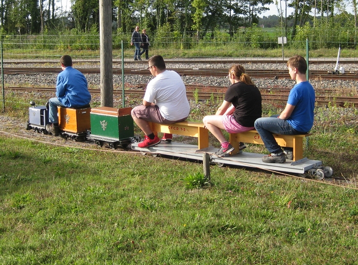

quelques nouvelles du Pélipony ...
circulation dimanche sur le réseau de Froissy lors de la dernière journée d'exploitation de la ligne ... avant l'année prochaine !!
essai le samedi matin, avant de charger la camionnette, avec deux petites batteries de 44 ah dans le wagon brun :
chargement plus facile que dans le break ... sauf le Pony qui est nettement plus réticent à la montée : le moteur fait frein, et c'est lourd à pousser !!
je ne peux malheureusement pas charger le dernier arrivé : juste la place pour le Pony et deux wagons !! j'ai pu caser le ptit wagon avec le tonneau sur le wagon vert !
je pourrai le transformer en wagon voyageur en ajoutant une caisse amovible et un coussin .. ;)
arrivée matinale à Froissy, et déchargement sans soucis ... à la descente, c'est toujours plus facile !! :mrgreen:
on a commencé à rouler vers 9 h 15 .. et le convoi a roulé jusque 18 h 00 ... avec les deux grosses batteries (62 Ah) sans faiblir ! en fin de journée, l'aiguille du voltmètre n'avait quasi pas bougé : 25 V au départ ... un peu plus de 24 V à l’arrivée !
à certains moments, on tractait du lourd ... :rod_mdr2
on a fait un essai en retirant le lest à l'avant ( je sais, c'est le plus moche!! ) mais ça va pas :: le Pélipony est trop léger sur l'avant, et ça déraille !! H4 H4
en fin de journée, on a mis deux wagons de la rame du musée ... et le Pony a vaillamment tracté tout ça !! on a même fait un train complet !!!
Juste un truc à savoir : placez un voyageur ... de préférence costaud sur l’arrière, sinon le dernier bogie qui est assez baladeur se fait la malle !!
rechargement sans problème .. juste le Pony qui freine ... et déchargement à la maison ultra facile !! :ipb-279
bref, une chouette journée ... avec un peu de pluie ... et on a du sabler le rail pour grimper !! là encore, le petiot a assuré !! on a même réussi des démarrages sans patiner, en jouant convenablement avec la manette des gaz !!! course réduite because le Pony décolle quand on le laisse à la vitesse maxi, mais en manipulant la manette avec dextérité et beaucoup de sensibilité, on arrivait à faire des départs sans patiner, même sous le crachin !!
Conclusions :
- fabriquer une rampe plus longue : l'actuelle fait ± 1.80m, il faudrait arriver à 3 m, comme celle du tram vert !!
- concevoir une petite alim 24 V (deux batteries moto) pour caser sur le POny, pour aider à, monter dans la camionnette !!
- faire une caisse amovible pour le wagon si terne .. pour transformer en wagonnet voyageur
- remplacer le lest avant ... :rod_siflet

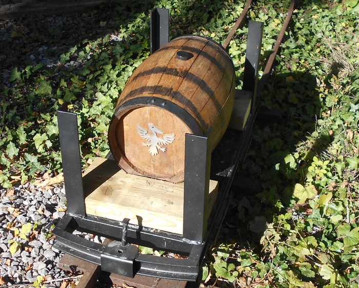

sur les photos, on ne voit qu'un côté du wagon si terne ... voici l'autre fess .. heu ...face !!!! C7
