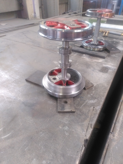

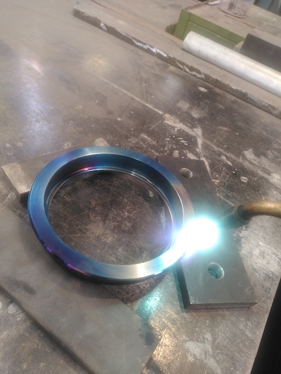

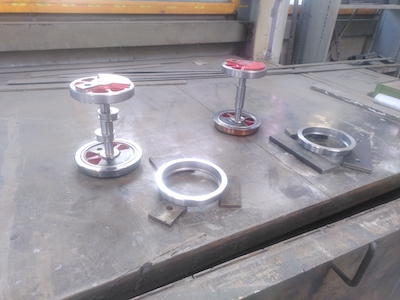

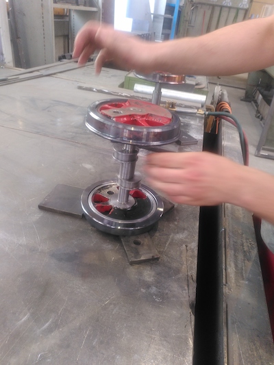

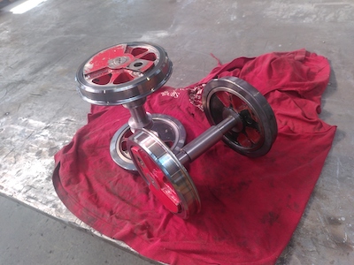

Après pas mal de déboires, que je n'expliciterai pas. Les essieux de notre 020 La Nine ont retrouvé des bandages. Pour rappel, ces derniers sont issus d'un axe d'Re 460 CFF. Toutes la complexité de ce frettage consistait à chauffer suffisamment pour passer les 0.15 mm de serrage ET les 0.2mm de l'épaulement anti-déssolidarisation, ceci sans trop chauffer pour ne pas dénaturer la matière des bandages. Un essai de Vickers après chauffe (800°) avait montrer une net augmentation de la dureté du bandage.
Avant la chauffe, on constate qu'il est impossible de rentrer la jante dans le bandage
Préparation, le tout est nettoyé puis dégraissé
Pendant la chauffe...

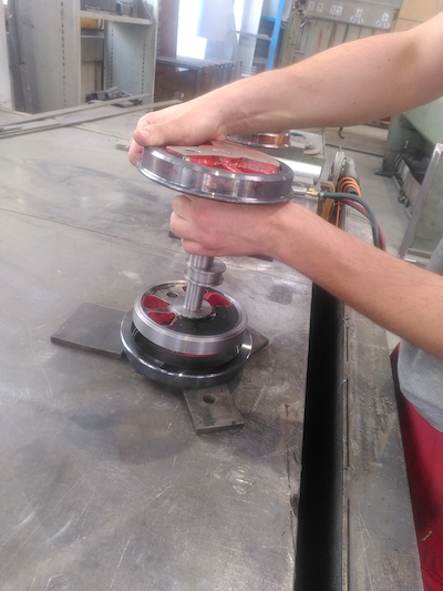

Une fois la bonne température atteinte, on peut déposer la jante (froide) dans le bandage chaud
En place, l'ensemble va refroidir et se solidarisé mécaniquement
Plus qu'à peindre et remonter les manetons avant de retrouver le châssis

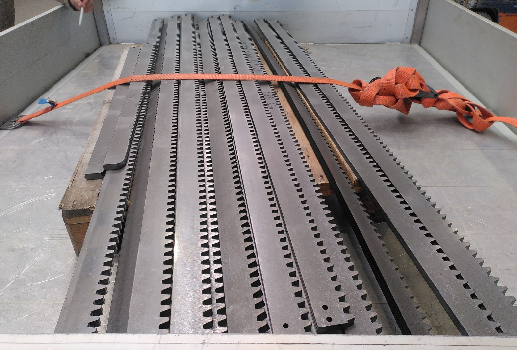

Nous inaugurerons notre parcours à crémaillère.
Elles sortent de découpe laser. Elles seront livrées et montées à St-Gervais d'ici à la fin du mois.

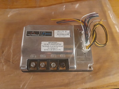

Vous connaissez certainement le « Parvalux », ce célèbre pilote pour moteurs électriques qui équipe beaucoup de modèle en 5 et 7" 1/4 . Malheureusement, le fournisseur habituelle de cet équipement n’existe plus.
L’APTPT s'est donc lancée dans des recherches sérieuses pour pouvoir trouver dans des boîtiers identiques. Et bonne nouvelle ! Nous avons trouvé un grossiste qui accepte de nous vendre le même boîtier que le « Parvalux » .
Nous allons également nous équiper d’un kit de programmation.
Nous allons donc passer une commande en début d’année 2025. Aussi, nous vous offrons la possibilité de profiter de cette transaction pour vous équiper en boîtier de pilotage pour vos moteurs électriques.
Plusieurs options s’offrent à vous pour vos moteurs à aimant permanent :
-24V ou 36V ;
-45A, 70A, 140A, 180A.
Le prix exact des boîtiers vous sera donné une fois que l’offre finale sera faite et en fonction du nombre commandé. Comptez entre 200 et 350€ pièces en fonction de vos spécifications.
L’APTPT réalisera le paramétrage de votre équipement avec une valeur de base afin qu’il soit utilisable en mode « plug and play ». Il vous sera livré par colis à votre adresse postale.

U= RxI! Sans faire un cours d'électrotechnique car j'en aurait pas la prétention ni les connaissances exactes.
Qu'en on cherche à faire varier la vitesse d'un véhicule électrique. On va chercher à jouer avec le voltage qu'on fait entrer dans le moteur. Pour faire simple, trois possibilités:
-> Avec un commutateur (comme dans un vieux tram) et des résistances à valeur fixe, on va pourvoir choisir des voltages. Exemple avec un moteur 24 Voltes: Cran 0 = 0 Volte; Cran 1 = 4 Volte; Cran 2 = 8 Voltes; Cran 3 = 12 Voltes ; ... ; Cran 6 = 24 Voltes = plein champs.
-> Avec un potentiomètre (comme un train Märklin), la résistance devient variable et on va baisser/augmenter le voltage en fonction de comment on déplace le bouton de commande.
-> Avec un système d'hacheur, on va utiliser toujours le voltage maximum mais on va varier le temps qu'on va ouvrir un "interrupteur électronique" (Thyristor). Plus le temps ou le moment le moteur reçoit de la tension est court, plus le moteur tourne lentement. Plus le temps ou le moteur reçoit de la tension plus le moteur tourne vite. Mais pour ça, il faut un circuit électronique et un petit logiciel de programmation.
Tous ces système on des avantages et des inconvénients.
Le PARVALUX est un système de hacheur. On peut paramétrer des courbes de vitesse. On a possibilité de fixer des valeurs de vitesse minium et maximum. On arrive gérer les courbes de décélération. Tout ça en faisant varier des paramètres du logiciel que nous allons acquérir.
Autre avantage, avec des paramètres d'usines, c'est du plug-and-play: On raccord les batteries et le moteur. D'autre part, on raccord un potentiomètre et un interrupteur pour changer le sens de marche et AVANTI!

Messagepar récup'61 » 19 01 2025 à 17:54
-J'ajouterai simplement que il faut bien voir si les hacheurs acquis permettent de diminuer la vitesse sans dégâts...
Je m'explique, bien des systèmes ne permettent que de faire progresser la vitesse, il ne permettent pas de ralentir le moteur
en charge sous peine de dégâts à la longue.
Des composants bons marchés sont vendus sans prévenir de ces risques. Par exemples commandes de moteurs pour machines-
outils ou éclairage. Nous avons un tour Colchester assez gros et il a un potentiomètre pour régler la vitesse de rotations.
Mais le revendeur nous a bien précisé de ne pas "rétrograder" avec ; il faut couper le moteur, diminuer au potentiomètre
la valeur des u/min-1 et ré-enclencher le moteur. Voilà.
