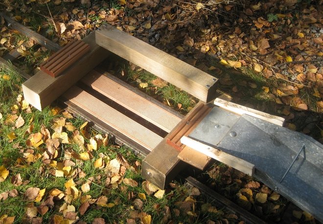

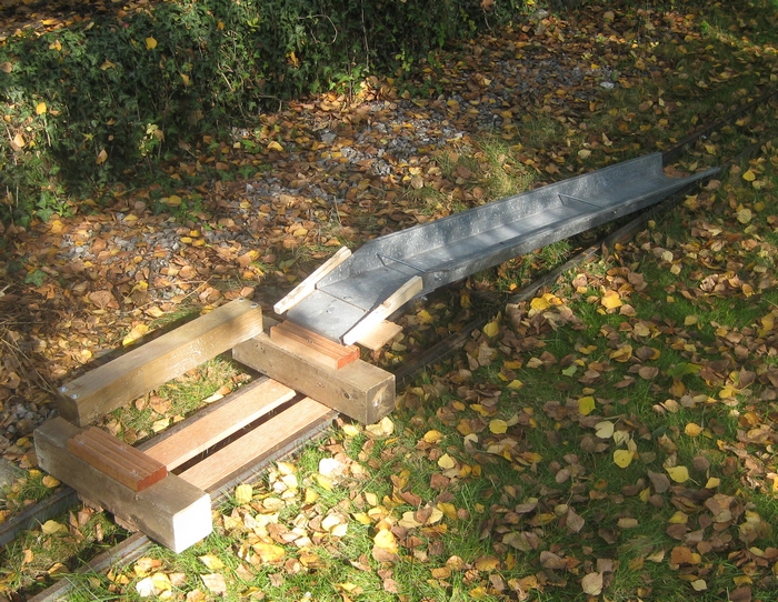

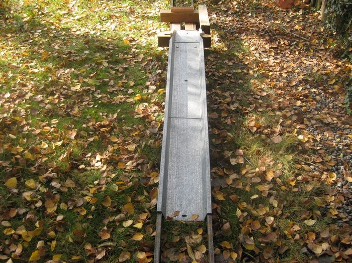

Messagepar pelican » 18 10 2015 à 19:12
sur le PRR, la courbe n'est pas stabilisée, et donc, je n'ose pas encore passer à fond !
Ce matin, j'avais besoin de travailler dehors, et plutôt que de régler la voie, j'ai préférer améliorer la mise en place du matériel roulant ! ;)
actuellement, je dépose le petit chariot sur la voie avec le diable, je pose la rampe, et ça descend .. presque tout seul : le chariot bouge sur le diable et sur la voie, et parfois, ça bugue ! H4
j'ai donc récupérer des morceaux d'anciens piquets de clôture,un reste de planche de terrasse, et j'ai confectionné un bac de mise en place
le chariot est calé sur la voie, et les fourches du diable passent tout juste pour déposer le chariot dans le bac ! il suffit de poser la rampe, et ça descend déjà nettement mieux !
notez l'adaptation de la tête de rampe : petit bricolage provisoire qui doit être amélioré, mais c'est plus facile pour la mise en rampe ... et c'est aussi valable pour la mise en place dans le break !

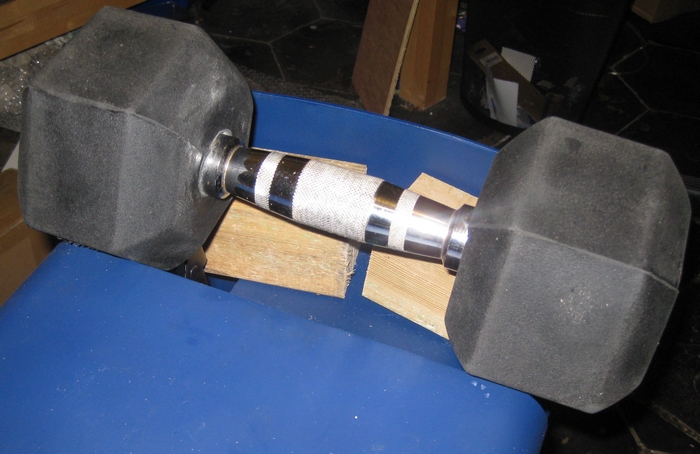

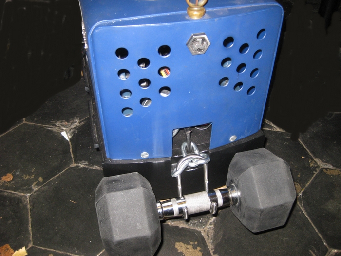

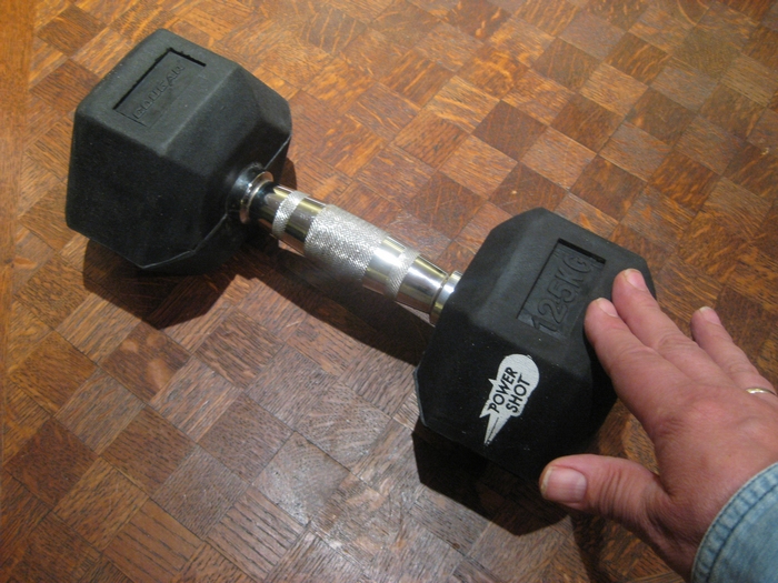

cet après midi ... on sonne à la porte ... je vais voir, et c'est ma factrice !!! "j'ai un colis pour vous, pouvez vous venir le chercher dans la camionnette ??"
La pauvre ... j'ai commandé sur le net de quoi lester le Pélipony ... C7
2 haltères de 125 kg ... :ipb-251
... j'ai donc dés halteré la camionnette ... C7 :rod_mdr2
et puis j'ai musclé le gaillard !! ça pèse une ane mort, ces machins .. et j'ai manipulé ça tout l'après midi ... H4
J'ai l'impression qu'il y a des muscles sur mes bras que je ne connaissais pas ... :H2
un crochet en inox ... reste d'un aménagement de bateau .. une chaîne ... et hop (enfin Humpfff .. ) l'avant du gaillard est lesté !! :rod_siflet
pour l'arrière, c'est plus simple, ça se cale sur le siège du mécano ... C7
reste à essayer Hulk dans cette configuration ... :mrgreen:
