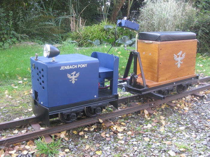

sympa tout çà! Dis-moi, quel est l'empattement de ton wagon pilote, sa largeur (j'ai déjà noté que ce wagon fait 80 cms de long)... c'est que tu me donnes des (bonnes) idées...
empattement : ± 30 cm, largeur idem ;)

Il a l'air assez simple à mettre en œuvre. Juste la partie freinage du wagon qui serait plus complexe mais j'ai des idées! Cà à l'air bien pour deux enfants comme place dessus. Tu as une petite suspension dessus ou pas besoin?
UmaDeva
Messages: 1177
Re: 7 pouces 1/4 : locotracteur Jenbach Pony au 1/3
Messagepar pelican » 19 09 2015 à 08:45
il y a un très bon coussin ... C7
Ceci dit, je ne suis pas le constructeur du wagonnet ... ;)

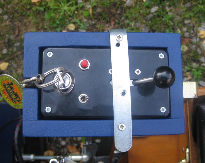

Messagepar pelican » 26 09 2015 à 10:21
Pelipony du matin réjouit le pèlerin .. :ipb-251
essai en vue du voyage vers Froissy : la commande est un peu brutale, et donc, j'ai limité la course pour que la bête ne patine plus au démarrage .. et ensuite roule à une vitesse raisonnable !!! :rod_siflet
j'ai donc placé une barrette sur le levier d'accélération ... et ça marche !!!! :ok
démarrage sans patiner, et une vitesse de croisière acceptable ... :ipb-279
Messagepar pelican » 27 09 2015 à 22:21
Exactement !!! ;)
ceci dit, le bricolage a bien tenu, et a rempli parfaitement son office !!! le Pélipony a très bien roulé, et les batteries sont à peine déchargées !!
que du bonheur :ipb-251

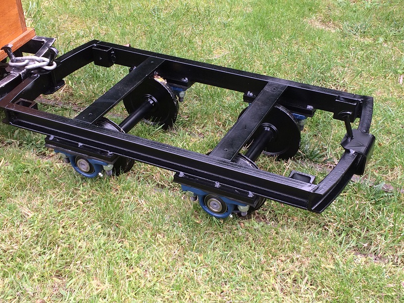

UmaDeva a écrit:Merci Pelican,
Tu peux réaliser le même sans les freins, comme je viens de le faire:
Il y a tout-à-fait la place pour 2 enfants; et pour la suspension, j'ai juste ajouté une bande de caoutchouc très dur sur les paliers.
Amicalement Jean-Marc
Messagepar pelican » 03 10 2015 à 16:20
Superbe :ok
il faudra me dire ce que ça donne comme suspension !! mon wagon vert est assez baladeur, dû sans doute au manque de suspension ;)

Messagepar UmaDeva » 03 10 2015 à 16:32
Merci Jimmy,
Je ne compte pas faire exactement la même chose, mais oui, je vais fortement m'en inspirer. Par contre, je tiends à le freiner, ne serait-ce qu'un essieux. Cà peut toujours servir
Pour la suspension j'avais pensé à ta méthode ou bien ajouter des silentblocs entre les paliers et le cadre. Pour la caisse je pense reprendre le style ancien des caisses de dynamites.

Messagepar Jimmy » 05 10 2015 à 17:33
Merci.
La caisse en bois de style ancien, ça m'intéresse beaucoup. Je vais suivre tes travaux de près ! As-tu déjà ouvert un sujet ?
pelican a écrit:Superbe :ok
Qu'entends-tu par baladeur ? Le wagon vert a-t-il les mêmes essieux que l'autre ?
Je remarque que lorsque la voie est bien posée, il n'y a point besoin de suspensions. D'ailleurs, une suspension trop souple augmente les risques de déraillement et de basculement.
Je ne crois pas que mon léger amortisseur apporte un mieux au confort, mais il me semble qu'il rend le roulement plus silencieux. Et ça, c'est appréciable pour mes voisins !
Messagepar pelican » 07 10 2015 à 09:21
le vert a tendance à dérailler sur le réseau de Froissy ! et effectivement, vu que l'empattement est plus grand que le brun, une roue se soulève à certains endroits !
ça va mieux quand il y a du monde dessus ;)
