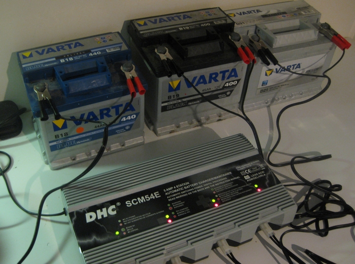

Messagepar pelican » 13 09 2015 à 16:22
ce matin sur la voie, cet aprèm sur la batterie :E9
j'ai mis en service le nouveau chargeur pour 4 batteries !!!
je possède une batterie de 60 ah neuve ... et 2 de 44 ah d'occase ... à la provenance incertaine ! :F9
j'ai donc branché les 3 batteries sur le chargeur ... et ça marche !! les 3 batteries sont en bon état vu que les témoins rouges et verts s'allument avec les bons clignotements !!!
En gros :
quand le vert s'allume fixe , les batteries sont correctement branchées
quand le vert est fixe et le rouge clignote ou est fixe, les batteries sont en charge ou chargée à 75 % et tout baigne
quand le vert est fixe et le rouge éteint, les batteries sont chargées et la charge entretenue
quand le vert est éteint et le rouge fixe, les batteries sont défectueuses ou profondément déchargées
quand le vert clignote, il n'y a pas de batteries
quand le vert est éteint et le rouge éteint ... on a oublié de brancher le chargeur ... ou de l'allumer ! :rod_siflet
et pas la peine de mémoriser, vu que tout est écrit sur le boitier !!! C7
plus qu'a touver une batterie de 60 ah pour compléter le parc ... :rod_siflet
une photo ???
une photo :mrgreen:
et l'investissement est déjà rentable, vu que je pensais mettre à la déchetterie les 2 batteries de 44 ah ... qui rentrent dans le wagonnet pilote !!! :ipb-251

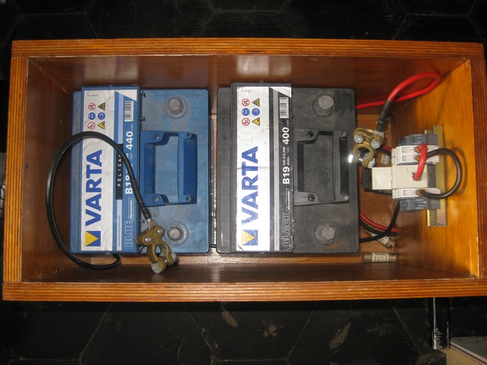

Messagepar pelican » 13 09 2015 à 18:02
les batteries dans le wagon pilote :
mise en place du chargeur vers 15h30, et les 3 batteries sont déjà chargée à 75 %

Messagepar pelican » 14 09 2015 à 08:26
vers 20 h ... les 3 batteries sont chargées :ipb-251
le bidule fait un bruit de réfrigérateur emballé pendant la charge, mais quand c'est chargé et en phase de maintien de charge, on n'entend plus rien ... ;)

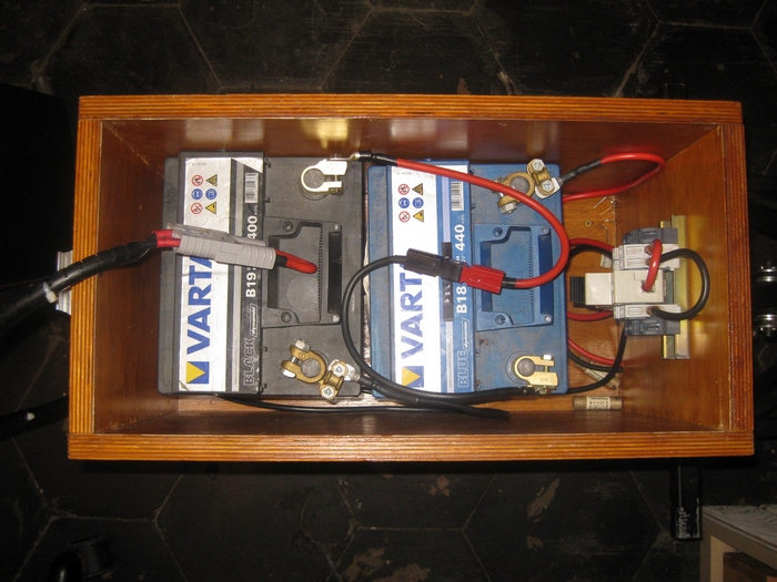

modification du câblage pour installer 2 batteries dans le wagonnet pilote :ipb-251
bon, j'ai pratiquement rien fait .. vu que c'est CFB qui a fait le plus gros du boulot :rod_siflet
et puis, c'est pas vraiment une modif, mais plutôt une adaptation ;)
une prise pontée pour mettre à la place de la prise du wagon vert, et un câble qui relie les + et - des 2 batteries ... et j'ai du 24 V à la prise qui va vers le Pony
:ok

Messagepar CFB » 17 09 2015 à 10:07
pas mal comme système ! c' est une chouette idée que tu as eu la :-)

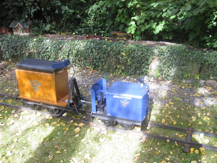

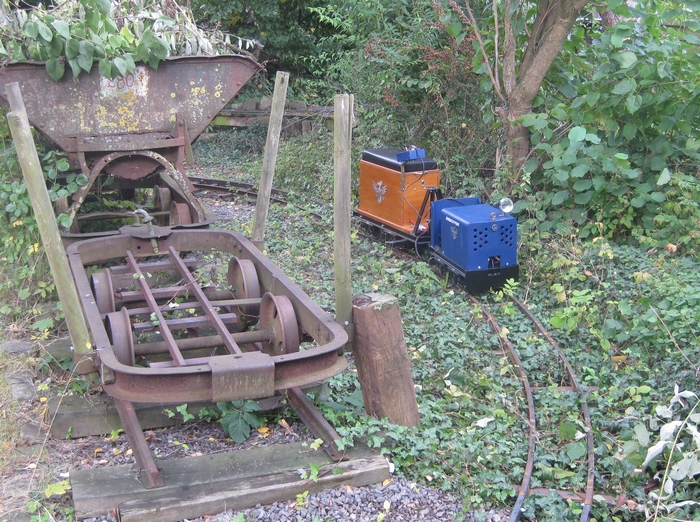

ce midi, un peu de soleil ... mise en application de l'idée et sortie du Pélipony et du wagon pilote :ipb-251
2-3 aller et retour, sans trop de souci : il faudra juste que je reprenne la pente dans la courbe : ça patine à cet endroit, ça passe en prenant un élan, mais il faudra adoucir cette pente si je veux tracter 2 wagons !!
et ça confirme ce que je pense, le bouclage du réseau est impensable ! :H2
