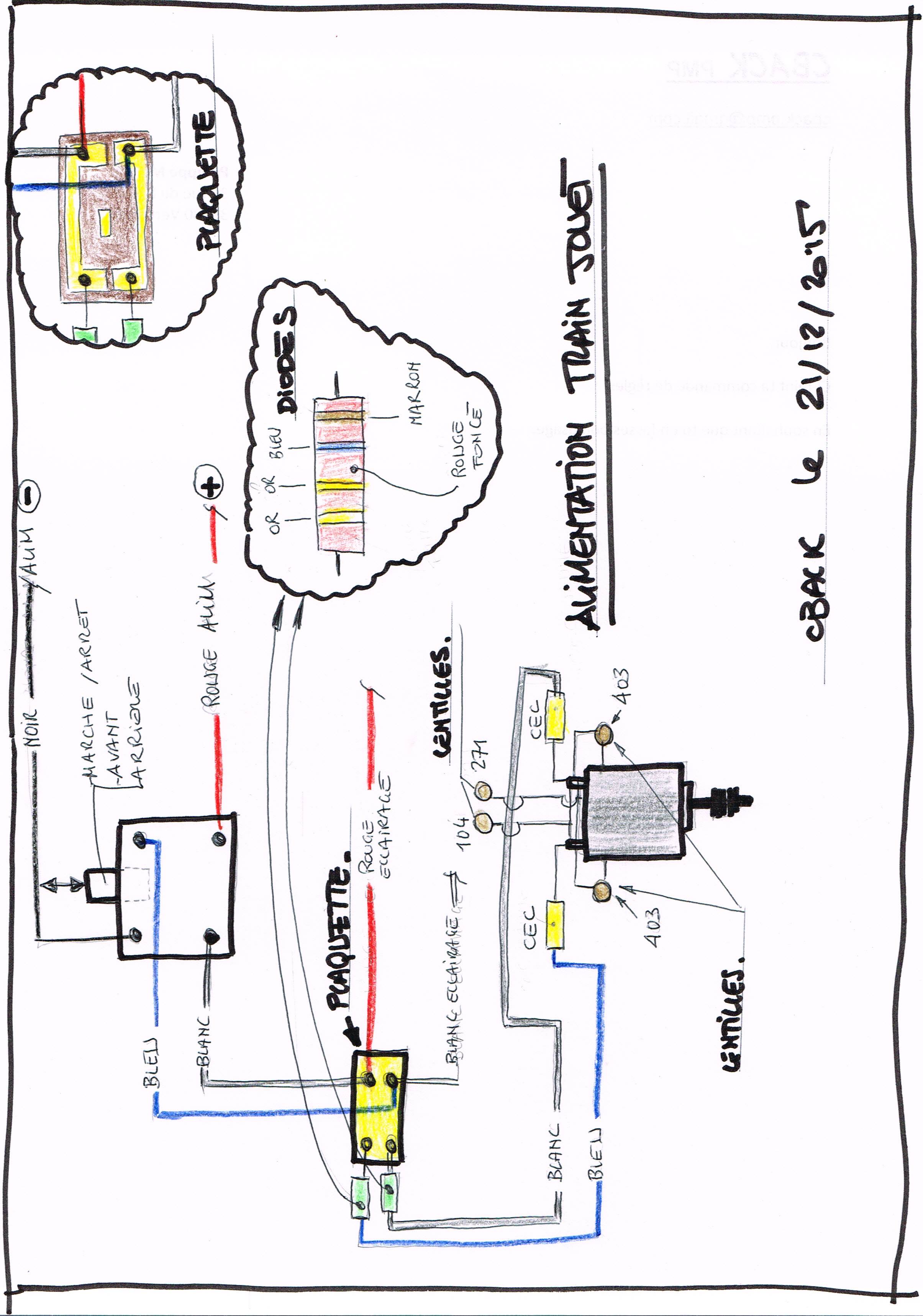

Messagepar CBACK » 22 12 2015 à 00:33
Comme ça ne se passe pas comme prévu pour la voie, je passe sur :
LE MOTEUR.
On vient de m'en envoyer un. Merci encore.
Ci joint le plan tel que le moteur est alimenté actuellement.
Il y a un interrupteur (bouton poussoir)sur le dome, qui permet de mettre la loco:
1-Allumage des feux.
2-En marche Avant.
3-En marche arrière.
En fonction des poussés, on avance ou on recule (pas de commentaires).
Avec ce nouveau moteur de remplacement (qui sera télécommandé), dites moi comment je fais fonctionner cette machine.
Je veux avec la radiocommande, pourvoir:
-Faire un tut tut.(son décodeur, mais lequel ?) :rod_siflet :rod_siflet
-Sonoriser la machine qui avance.(décodeur, mais lequel ?) :E9 :E9
-Avancer, avec accélération progressive.(décodeur, mais lequel ?) :Vroum
-Reculer, avec décélération progressive.(décodeur, mais lequel ?) :biker
Merci de vos conseils.

Messagepar Saboul » 22 12 2015 à 01:04
Bonsoir
J'ai crainte que tu ne te lances dans une opération certes , pas impossible , mais compliquée pour quelqu'un qui ne pratique pas la radiocommande et/ l'électricité/electronique .
Sur ton schema ce que tu appelles diode sont en,réalité des résistances avec leur code couleur qui donne leur valeur
ce que tu appelles lentilles sont des condensateurs qui antiparasitent le moteur etc etc ...
Commence par supprimer tes "diodes" et les rectangles jaunes en série avec le moteur existant et regarde ce que ça donne sur la voie .
On veut bien t'aider , mais sans garantie de réussite ..
Saboul

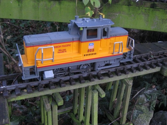

Messagepar pelican » 23 12 2015 à 09:59
petite expérience d'engin avec alim embarquée ... C7
avec le phare, j'ai reçu une drôle de machine ... au 1/32 !!! ça ressemble à une V60 de la DB, avec une livrée US, et un embiellage de machine à vapeur, avec les cylindres :F9
c'est tout plastique, et made in china !
et puis, c'est alimenté par piles ...
j'ai donc glissé 2 piles C baby de 1.5 v ( ce qui fait 3 V pour alimenter le moteur !!) et saroulmapoul ... on a joué 1/2 heure avec l'engin (vitesse tortue) en basculant l'interrupteur marche avant - off - marche arrière !! en plus le bidule émet un son de klaxon en marche arrière !!!
il y a même un interrupteur sous la machine, et en plaçant 2 tiges sur la voie, on pourrait faire un va et vient "automatique"
j'ai aussi une loco à piles LGB ... je vais essayer de la remettre en route, avec des accu rechargeables : c'est plus simple à mettre en action pour les gamins, plutôt que d’installer une radio commande !! et ça fait de l'exercice : courir après la loco pour la faire changer de sens ... c'est exténuant ... H4
