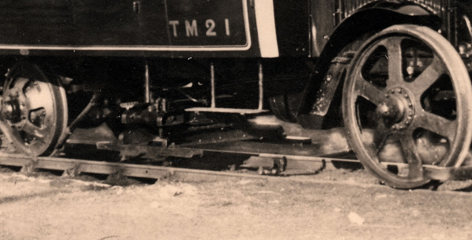

Sinon, il y a aussi le système utilisé par les autorails Saurer en métrique par exemple
Tiens, ça n'a jamais été fait en 7" 1/4 ? Etonnant... qui se lancera ????

Mes yeux ne sont pas éxercés ... il faut voir ce qui traine devant la roue et quasi sur le rail?
