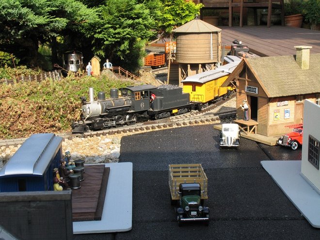

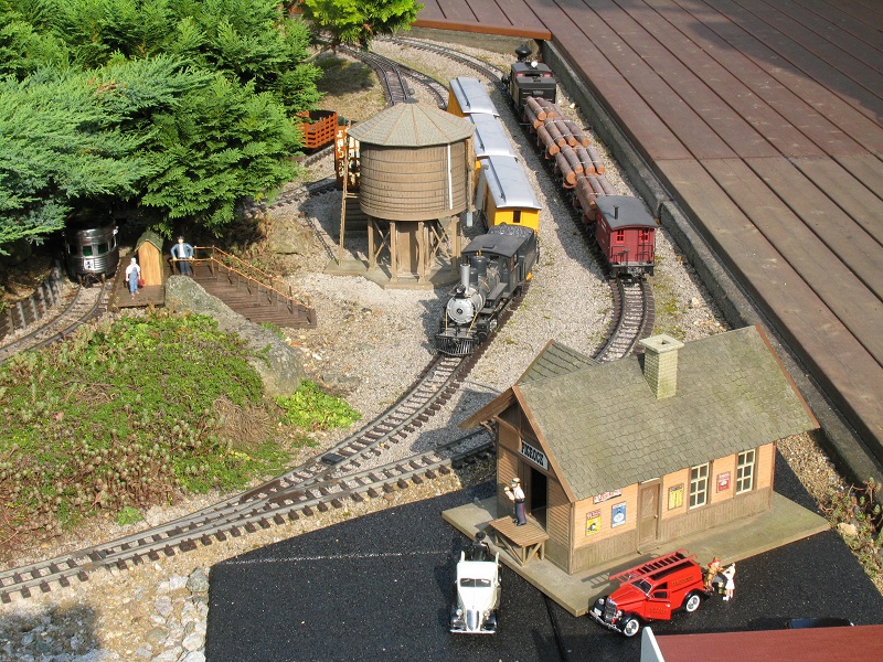

je sais que j'ai dit très peu de choses sur la façon dont le Pigrock opère. Les trains sont alimentés par la puissance de la voie en courant continu, contrôlé par Crest (Aristocraft) Train Engineer. Les voies sont divisées en plusieurs sections isolées. Je peux déployer cinq trains sur la voie inférieure, bien que un seul train peut rouler à la fois. Un sixième train peut rouler sur la ligne haute.

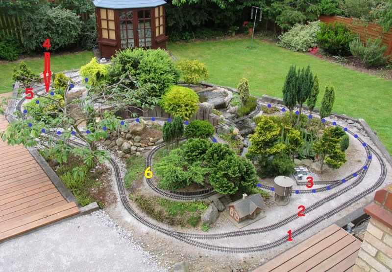

Voici le réseau optimale établie en 2007 qui reste en place aujourd'hui.
Nombres 1-5 (en rouge) indiquent les points de garage pour les trains sur les voies inférieure.
1 = voie d'évitement (fret)
2 = voie principale (voyageur)
3 = voie de garage (Work Goose)
4 = voie de garage (machine de nettoyage des voies)
5 = voie d'évitement (scierie)
Les points bleus indiquent la voie qui reste ouverte quand tous les autres sont occupés. J'ai la possibilité de garage un train dans le canyon pour permettre à d'autres trains à emprunter la voie extérieure. J'espère que cela a un sens. :F9
Numéro 6 (en jaune) est la ligne haute.

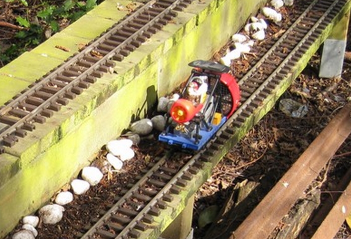

Dans cet exemple, les voies 1 et 2 sont occupés tandis l'oie de travail va en excursion.
Dans cette image, l'oie de travail est dans la voie de garage qui permet soit le fret ou le passager à courir. Le "L'il Eggliner" attend sur la ligne haute.
Dans cette photo, l'oie de travail et le train de marchandises sont remisés, permettant au train de passagers de quitter la gare.
Par ailleurs, toutes les voies sont LGB en coupe: 11000 (R1) courbes sur la ligne haute et 16000 (R3) sur la ligne inférieure (à l'exception de l'aiguillage à 3 qui est R1). J'ai remplacé les éclisses LGB par "Hillman Rail Clamps".

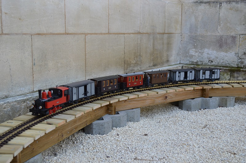

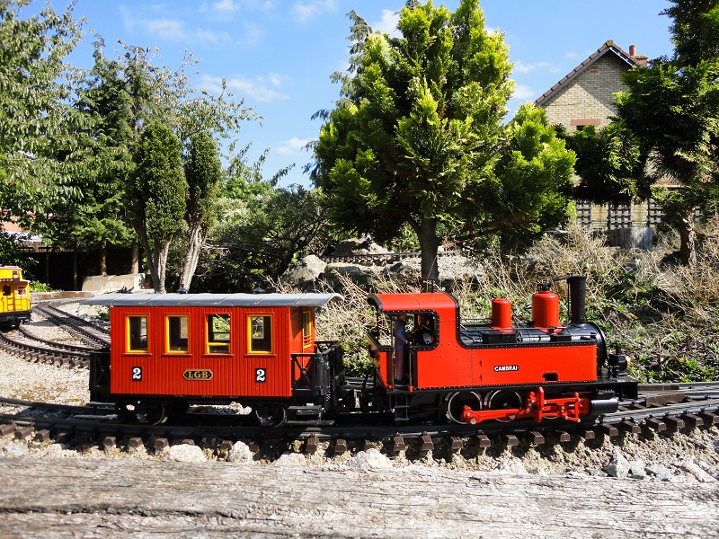

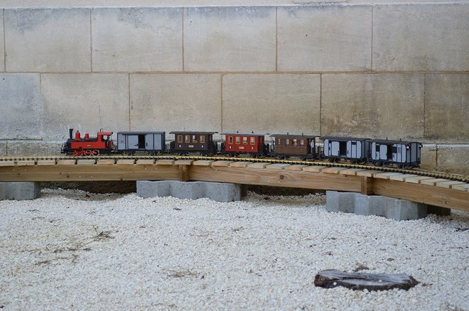

Nous avons acheté notre maison en Charente Maritime en 2009. Entre Avril et Octobre, nous passons autant de temps que possible en France où nous jouissons le rythme tranquille de la vie et le beau temps. Mais cela signifie que je rate la saison d'exploitation sur le Pigrock. Ainsi, en 2011, je commençais à planifier mon deuxième réseau. Où dans le jardin aurais-je construire? Quelle serait-elle? Quel serait le thème? Quels matériaux dois-je utiliser?

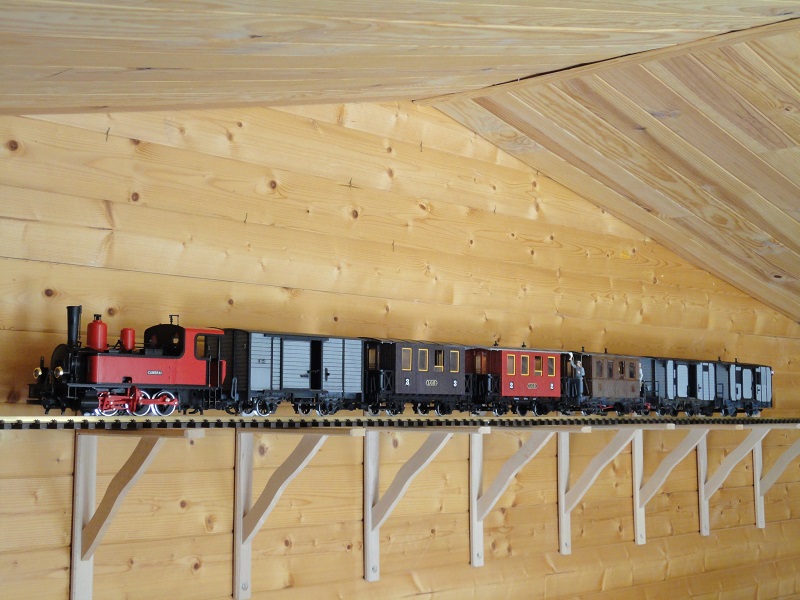

Le thème était simple: un reseau à voie métrique similaire à les Economiques des Charentes. Naturellement, je commençai par l'achat du train. La locomotive et une voiture j'ai acheté d'occasion dans un magasin au Royaume-Uni. Voici, "CAMBRAI" (LGB 23781) est fait un essai sur le Pigrock avant le long voyage vers le sud.

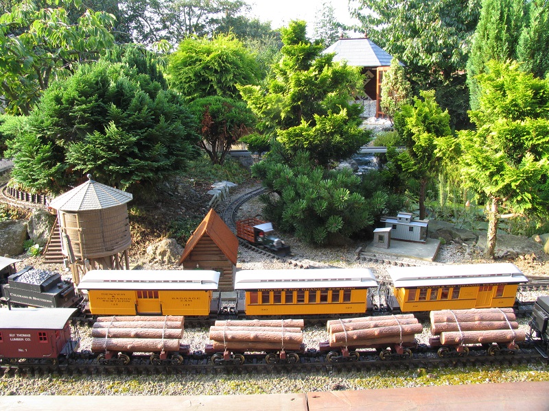

Le reste de la rame j'ai acheté sur eBay d'un monsieur qui vit sur l'île de Ré, qui vendait sa collection. Voici, le train attend dans la cabane jusqu'à ce que le chemin de fer a été achevée. Ce serait une longue attente. :rod_siflet

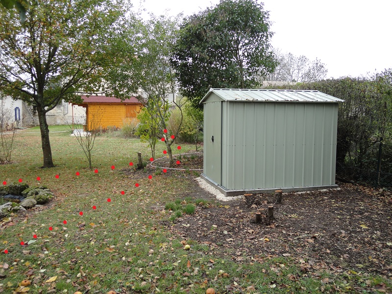

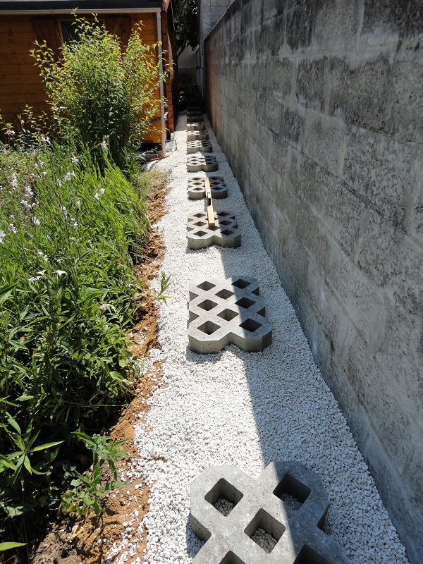

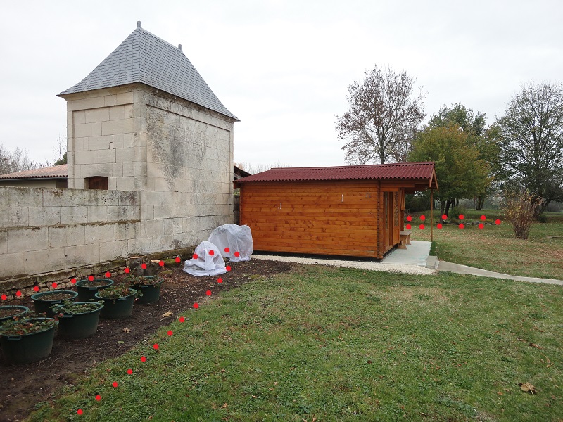

Dans notre jardin, il y avait de nombreux endroits potentiels pour le chemin de fer. Avec l'aide de nombreux verres de vin, je donnais un examen attentif. :ipb-102
Enfin, je décidai d'utiliser une zone à la limite de la propriété de mon voisin, de chaque côté de la cabane. Il y avait suffisamment d'espace derrière elle à installer la voie. Je prévoyais quelque chose comme ça.

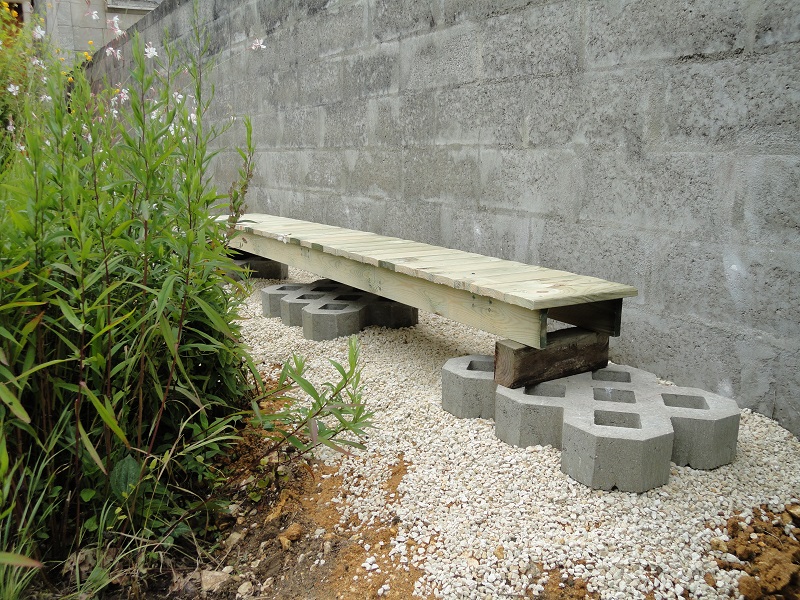

Sur internet, vous trouverez de nombreux exemples de voie élevée. Tous semblent avoir besoin de trous dans le sol, et le béton, et poteaux. Je ne veux pas que cela. Je mets mon chapeau de pensée (plus de vin :( ).

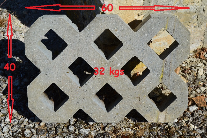

Sur notre propriété, nous avons trouvé une pile de ces blocs de béton (dalle engazonnée).
Peut-être que je pourrais les utiliser. Je préfère utiliser ce qui est disponible et gratuit. Dans cette région, calcaire est partout - dans la bouilloire, dans la salle de bain, et au marchand de matériaux de construction. Dans le passé, la gravité avait été mon ennemi. J'eu l'idée d'exploiter son pouvoir à mon avantage. Peut-être une sous-base de calcaire avec les blocs de béton sur le dessus. J'ai mis en place une zone d'essai derrière la cabane. Voici, les blocs sont espacés à 120 cm. Bien que lourde, les blocs sont faciles à faire niveau sur le calcaire.
En utilisant une idée trouvée sur l'Internet, j'ai développé un système modulaire de structure en bois en utilisant lames de terrasse pas cher. J'ai construit un module d'essai et mis en place. Je voulais voir comment la structure a survécu pendant l'hiver.
J'ai prévu de commencer les travaux au printemps 2012. Toutefois, en raison de circonstances imprévues, nous sommes restés dans le Royaume-Uni pour la plupart de l'année. Heureusement, nous avons pu reprendre notre vie en France en 2013. Mais ce serait l'été avant que je puisse commencer la construction du chemin de fer.

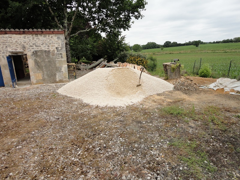

je relancer mon petit histoire du Chemin de Fer (Économique) de Goribon en Juillet 2013.

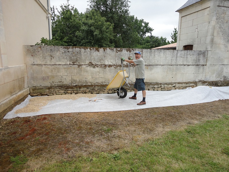

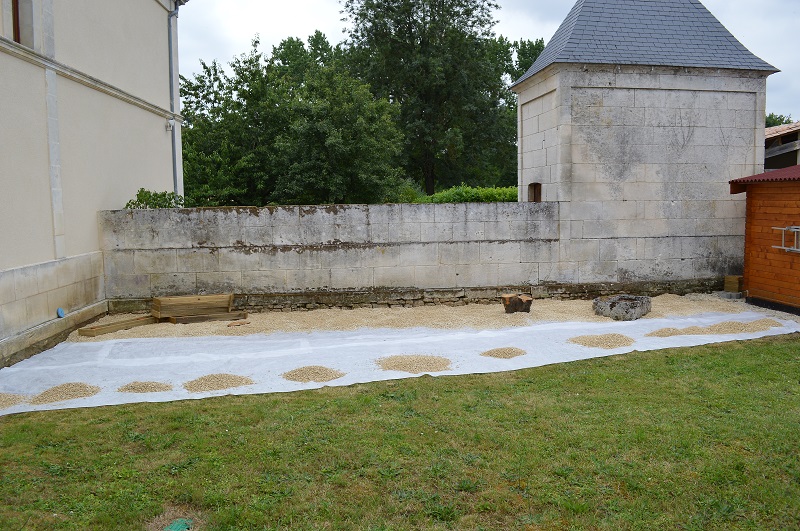

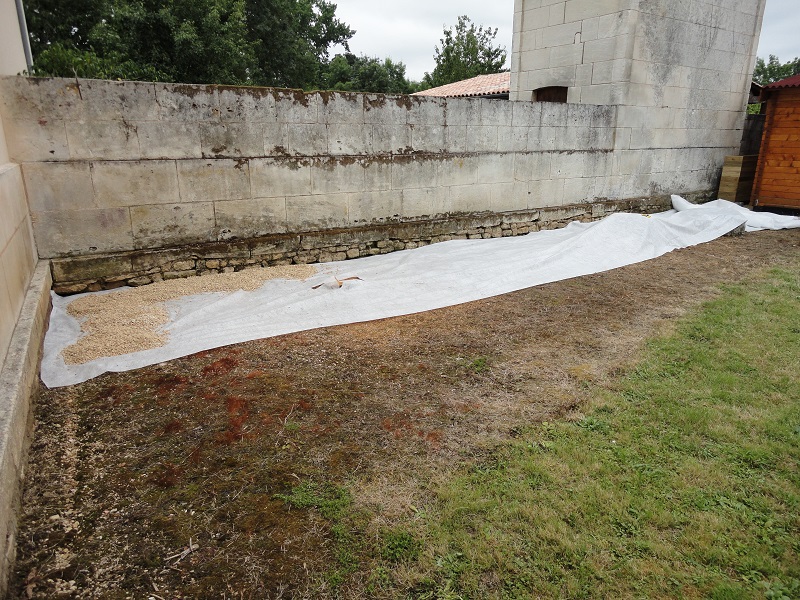

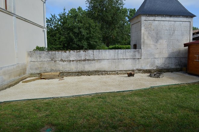

Je commençais avec une pulvérisation généreux de désherbant. Ensuite, je posai géotextile pour empêcher les mauvaises herbes. Et puis le calcaire ...
beaucoup de calcaire ...
À cette étape, j'étais encore capable de sourire...
Deux heures plus tard...
Et enfin.
Plus à suivre.

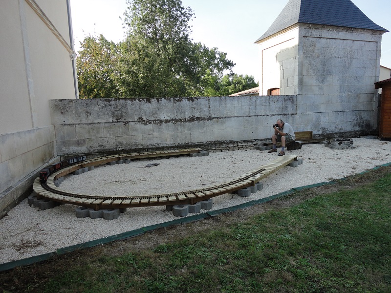

en Septembre 2013, je suis prêt à continuer mon travail.

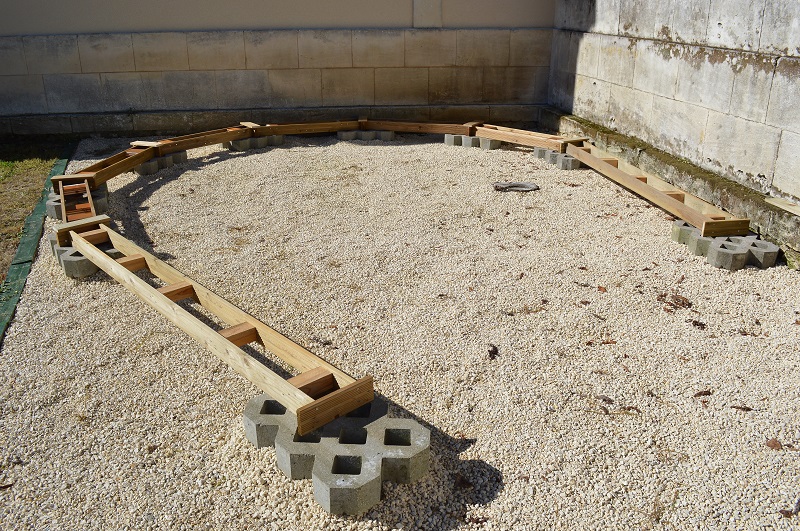

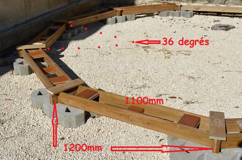

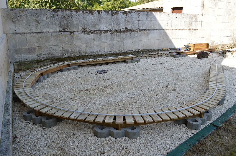

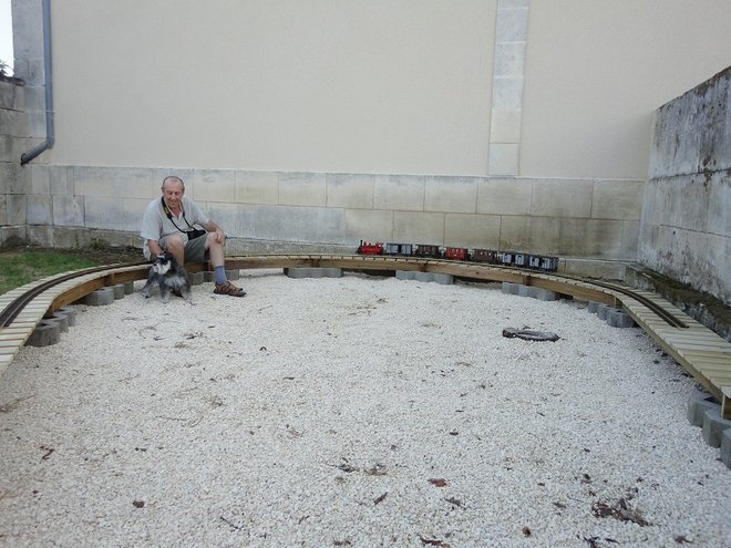

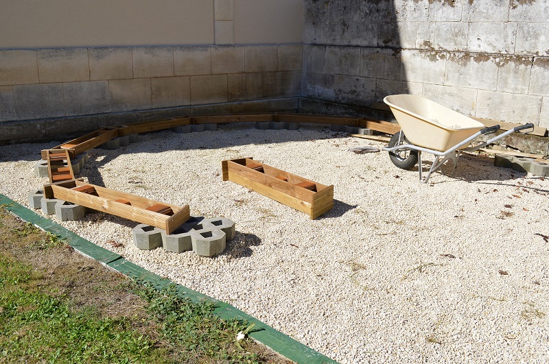

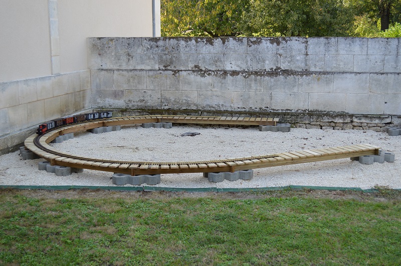

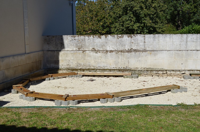

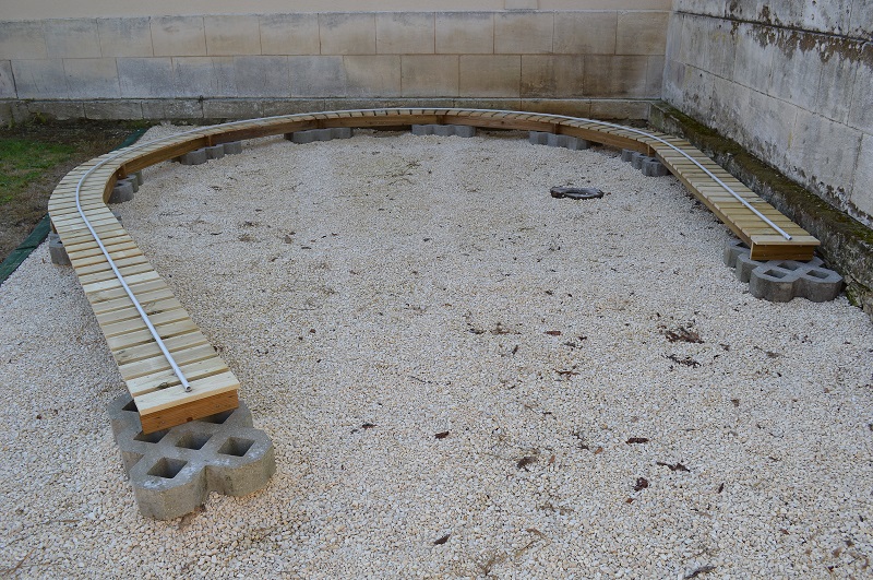

Afin de construire les sections courbées du chemin de fer, j'avais conçu un module en bois en utilisant la même technique et matériaux que ma pièce d'essai plus tôt. Je voulais créer une plate-forme courbée en utilisant uniquement des tronçons rectilignes de bois. Malheureusement, je ne prenais pas les photos de la méthode, mais j'espère que vous serez en mesure de voir l'idée dans les images suivantes.
Les modules en bois sont construites de lames de terrasse. Les modules rectilignes mesurent 2400 mm de longueur. Les modules pour les courbes sont 1200mm de longueur. Chaque extrémité du module courbé est inclinée à 18 degrés, de sorte que lorsque les deux sont mis ensemble l'angle est de 36 degrés (1/10 du nombre de degrés dans un cercle). Tout cela est approximative, comme je suis sûr que vous comprendrez. :rod_siflet
La bonne chose à propos de cette approche est que tous les modules peuvent être construits sur un établi. Je pouvais mettre en place une ligne de production.
Je mets en place et fait nivelé les premiers blocs de béton. Puis je suis arrangé les modules sur le dessus des blocs.
Les modules sont alors jointes ensemble au moyen de vis afin de créer une structure rigide. Ici, six modules courbées et deux modules rectilignes forment la boucle de retour du chemin de fer.
A regarder de plus près les modules de courbe.
Puis j'ai apposé les pièces transversales de bois (300mm de longeur) sur la structure. J'ai utilisé conduits électriques en plastique pour déterminer l'alignement de la voie courbée.
Plus à suivre.

J'avais considéré poteaux métalliques mais nous avons un terrain rocheux. Et les blocs de béton étaient disponible et gratuit. :rod_siflet

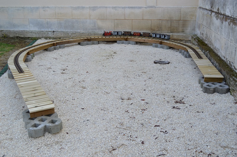

Et donc, la première de la voie était en place - je ne pouvais pas attendre pour voir un train sur les rails.
Notre chienne Holly inspecte le qualité de mon ouvrage.
Les voies sont Accucraft AML "Flex Track" (G202-01B) connecté avec Accucraft "Rail Clamps" (G101-01). Chaque tronçon est de six pieds (1828mm) de longueur.
