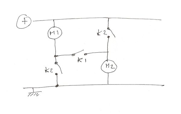

Il est bizarre ton schéma !
Quand K2 est fermé, le moteur M2 est en cour circuit (à travers les fusibles)
Ou alors je n'ai pas tout compris ...... :F9

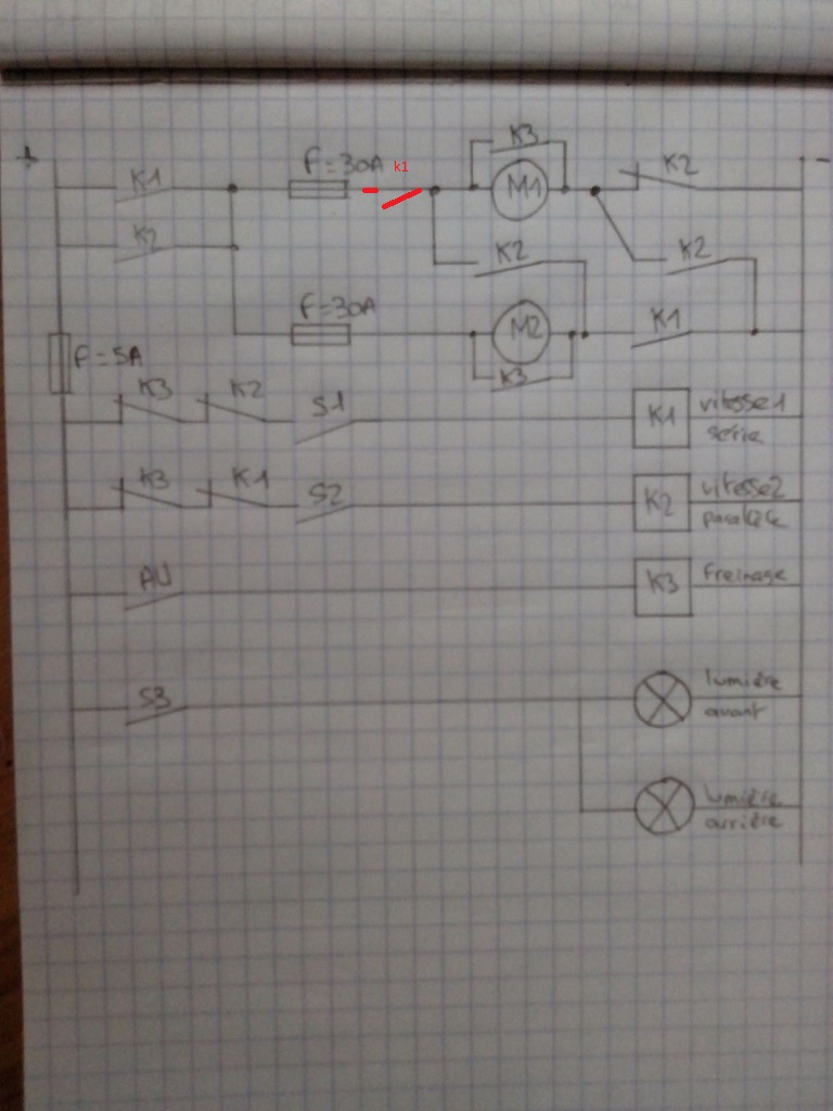

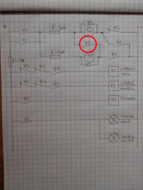

Quand K2 est enclenché, c'est comme si M1 passait à la ligne en dessous, derrière M2... Par contre j'ai bien omis de mettre un contact k1 NO sur la première ligne juste après le fusible...
Là c'est bon! A moins que je décide qu'il soit plus judicieux de placer un contact NC de k2... :F9
Merci Gérard :maitre: :maitre: :maitre:

Messagepar declic » 19 07 2015 à 21:02
Ça me parait compliqué !
Mais encore une fois, je n'ai peut-etre pas tout compris ?
Pourquoi pas un schéma "tout simple" comme celui-là ?
(De mon temps, on mettait le "+" en haut et le "0" en bas !....)
Je n'ai pas représenté K3 qui court-circuitent les moteurs.
Cela dit, aussi bien avec ta solution qu'avec la mienne, il faut que tu sois absolument certain que K1 et K2 ne seront jamais fermés simultanément, même un bref instant....

Mon dernier dessin est bon (enfin, autant que je puisse en être sûr)
Le tien est beaucoup pus simple, et il est bon. J'achète!
Pour la partie auxiliaire, c'est là que se mettent les protections pour que k1 et k2 ne soit pas actifs en même temps (K1 désactive K2 et vis versa). Ils seront activés par le même interrupteur (un télémécanique trois positions) ce qui limitent encore les mauvaises manip)

le risque c'est quoi si ils s'activent en même temps? de faire du série parallèle? ça existe sur certains engins comme sur les vieilles Z 600. C7

Messagepar declic » 20 07 2015 à 13:59
Non ! C'est de faire "boum" ! (court circuit franc entre le "+" et le "0")
Ne pas oublier les fusibles !!!

en effet, il faudrait deux contacteurs suplémentaires pour faire du série parallèle!! #B6
