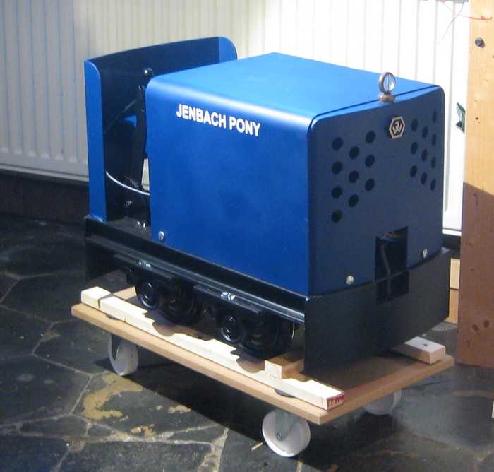

merci pour vos avis ... parfois enflammés C7
ceci dit, je vais maintenant donné mon avis ... c'est le mien, et je le partage volontiers .. ou pas ... H6
- la réalité économique fait que j'ai explosé mon budget "train" pour quelques mois !
- la réalité de l'agenda fait que je pourrais sortir 5-6 fois par an le Péli Pony
Conclusion : je vais acheter 2 batteries bon marché 50ah que je vais maintenir en charge avec 2 appareils qui maintiennent la charge de la batterie ( ça j'ai de stock !!)
si une batterie à 50 € tient 5 ans, ça vaudra une batterie à 100 € qui durera 10 ans ... ;)
ce qui ne réjouira pas la réalité écologique ... :rod_mdr2 :rod_mdr2 :rod_mdr2
les petits chariots à 2 balles du Brico sont transformés en porte locomotive : 2 rails en bois vissés dessus, une butée pour caler l'engin, et je peux déplacer la loco et le ouagon sans effort, condition imposée par Mme Pélican et l'équipe "nettoyage" du Château de Thiméon !
il me fallait aussi une rampe pour charger les bestiaux dans le break ... j'avais une rampe en acier galva pour charger ma moto sur une remorque ... j'ai pris des mesures pour tranformer la rampe ... l'écartement entre les rails de maintien c'est exactement 185 mmm
:ipb-251 yapluka faire les essais !!!
de quoi réjouir la réalité budgétaire ... tout en n’empiétant pas sur la réalité de l'agenda ... :prrrt:
