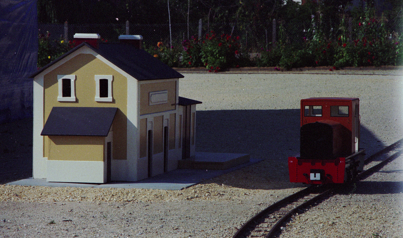

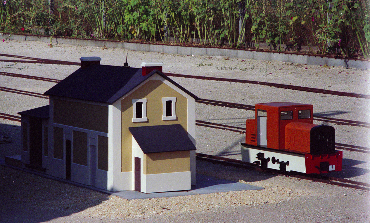

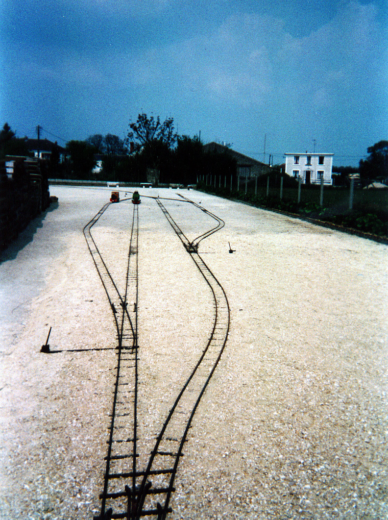

Tu rigoles, mais avec un ami on a fait Rillé-Hommes en 5"
Si si, je t'assure !! avec la gare, la remise, le château d'eau... et le plan de voie...
A l'époque, je n'avais que le T75 (prototype) qui était en radio commande. Avoir une 030 St Léonard m'aurait plu... mais c'était il y a plus de 20 ans !!
Quelques vues... en attendant que je retrouve celle de la remise (il a fallu attendre 20 ans pour que je la fasse en HOm celle-là #B1 )
Désolé pour la qualité des (vielles) photos..
Je te laisse calculer la dimensions des modules pour le transport... #A8

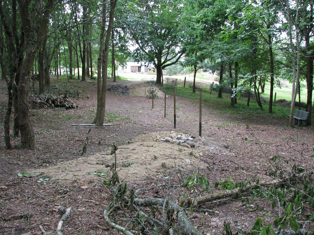

Par exemple : l'entrée dans la forêt. On voit bien ici le dénivelé du terrain. Il a fallu remblayer une bonne partie. Les voisins faisant des travaux, on a pu récupérer de la terre (un truc de fous quand même, mais on n'atteint pas le niveau du Breuil en Auge ! #B5 ).
Les piquets indiquent la hauteur à atteindre... on a envisagé d'y faire un autre pont, mais on a abandonné l'idée.
Le pire, c'est que la voie doit être en rampe constante ( 7 % ) sur 200m #A8 .

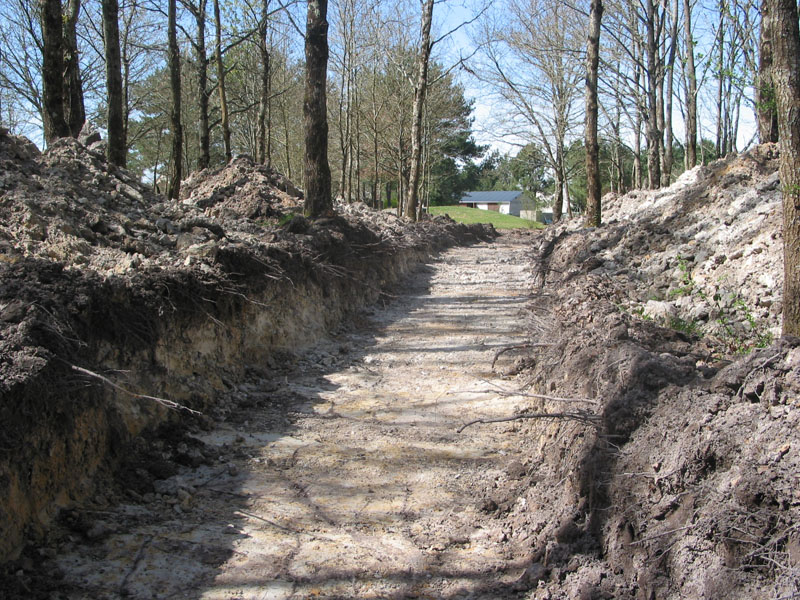

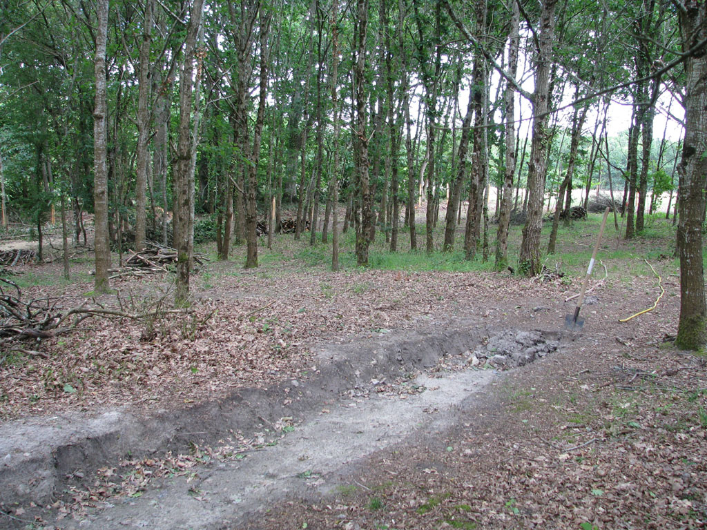

On arrive ensuite dans la future tranchée : on commence à faire des plans sur la comète...
Après quelques coups de pelle, on fait appel à la magie d'Harry Potter pour que cette pelle se mette en mouvement...
:E9
Et voila le travail, la magie à opérée :ipb-251
:malade
Sans rire, on n'a pas eu de chance : banc d'argile blanc... ça nous a fait pensé à la construction de la tranchée de la ligne CFD à Château-la-Vallière il y a 130 ans (pas loin d'ici). Ils ont eu le même problème et ça a retardé l'ouverture de la ligne.
Bon, j'avoue : on a fini à la mini pelle... les ouvriers en aurait bien eu besoin à Château-la-Vallière...
