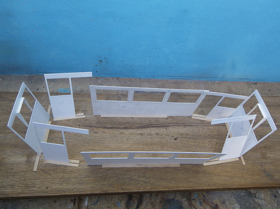

Messagepar Dodo » 14 06 2010 à 16:46
puisque Arthur veux voir les travaux voici son voeux exausé #B6
c'est quois la suite ....... :ipb-279

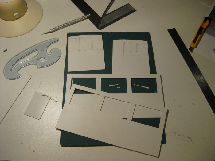

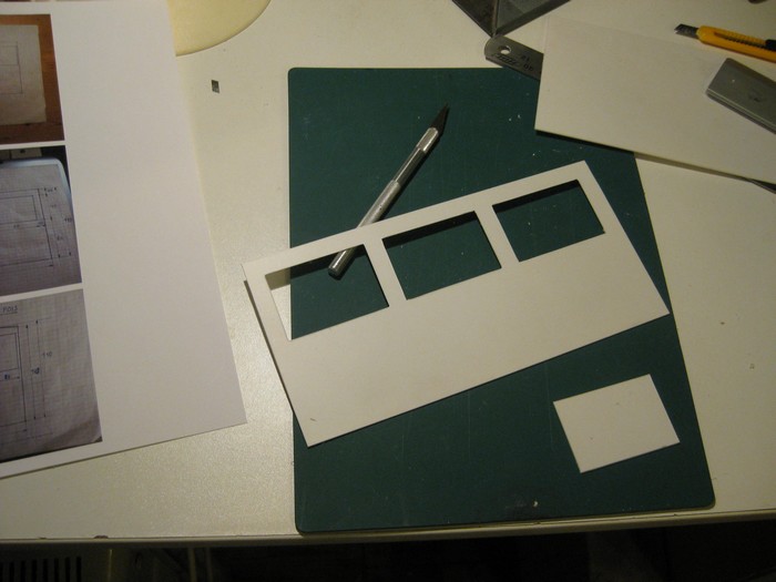

Messagepar pelican » 16 06 2010 à 09:24
ça avance !! :ipb-251
petite question : pour découper le plasticarte, je passe le cutter une dizaine de fois sur les traits, sans trop appuyer, jusqu'à ce que la lame passe de l'autre côté ! à ce moment, il reste les coins à découper !! je retourne donc la plaque, et je termine "à l'envers" ! j'ai bon ??

Messagepar arthur » 16 06 2010 à 09:50
Impec André #B6 bonne méthode çà évite des coups de lime où léger ;)

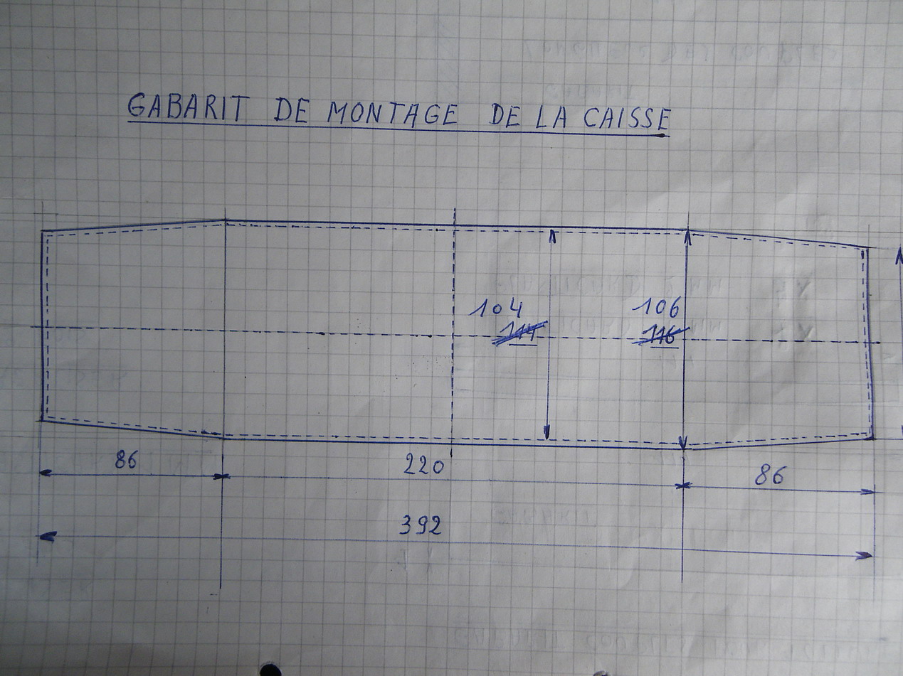

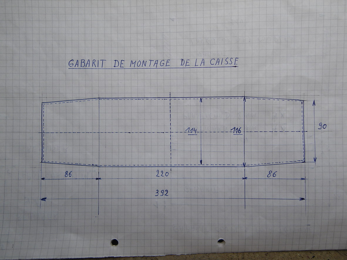

Salut aux habiles constructeurs #B6 cette fois çi nous passons aux choses sérieuses avec la préparation du montage de la caisse....................;;;;;;;;
çi joint le plan pour construire un gabarit,et j'insiste pour que vous respectiez les mesures précises et si vous avez bien travaillé vous n'aurez pas de problème...............
le plan a été fait plus petit car je ne savais pas le dessiner en réel sur la feuille donc il suffit de respecter les mesures prescrites
Vos pièces devront se trouver à l'intérieur du tracé (pointillé)et bien sûr commençer par tracer une belle perpendiculaire :E1

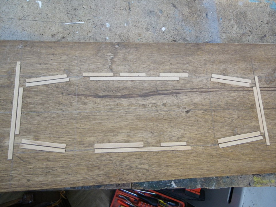

j'ai utilisé une planche de cp bien droite mais vous pouvez employer ce que vous désirez du moment que c'est plat............................
J'ai collé des petites planchettes de triplex selon le dessin çi dessous afin de bien fixer les pièces et pas de problème pour coller................quand tout sera collé la caisse restera sur le gabarit afin de fixer les fameux couples qui rigidifiront la caisse
Placement provisoire des pièces avant collage et vérification des mesures :D3 OK pour moi :ipb-251
bon travail

Messagepar Dodo » 17 06 2010 à 11:03
Après étude du plan je dirait qu'Arthur l'a dessiné a l'echelle 1/2 :rod_siflet
comme je ne connais pas la suite G4 de la construction deux petites questions :
les planchettes de triplex se trouvant a l'interieure de la caisse doivent elle etre fine ou bien peut ont metre des plus epaisses ?
( des fois que par la suite cela risquerait de gener la pose de renforts de bas de caisse ou le plancher )
doit-on laisser libre l'emplacement des portes ?

Messagepar arthur » 17 06 2010 à 14:17
@ Dodo,tu peux mettre des planchettes plus épaisses pas de problème ...............tu as raison faut dégager l'emplacement des portes(ce que je vais faire chez moi,un coup de cutter et c'est ok) #B6mais si la caisse est bien stable plus besoin de gabarit pour les portes
bon courage.......................; j'ai collé la caisse ce matin ;) pas de problème,faut être précis et laisser sécher :B3

Erreur erreur erreur
je me suis trompé dans les mesures de largeur du gabarit H4 grosse biesse H4 H4 H4
voiçi les BONNES MESURES
DESOLE SI VOUS AVIEZ COMMENCE
