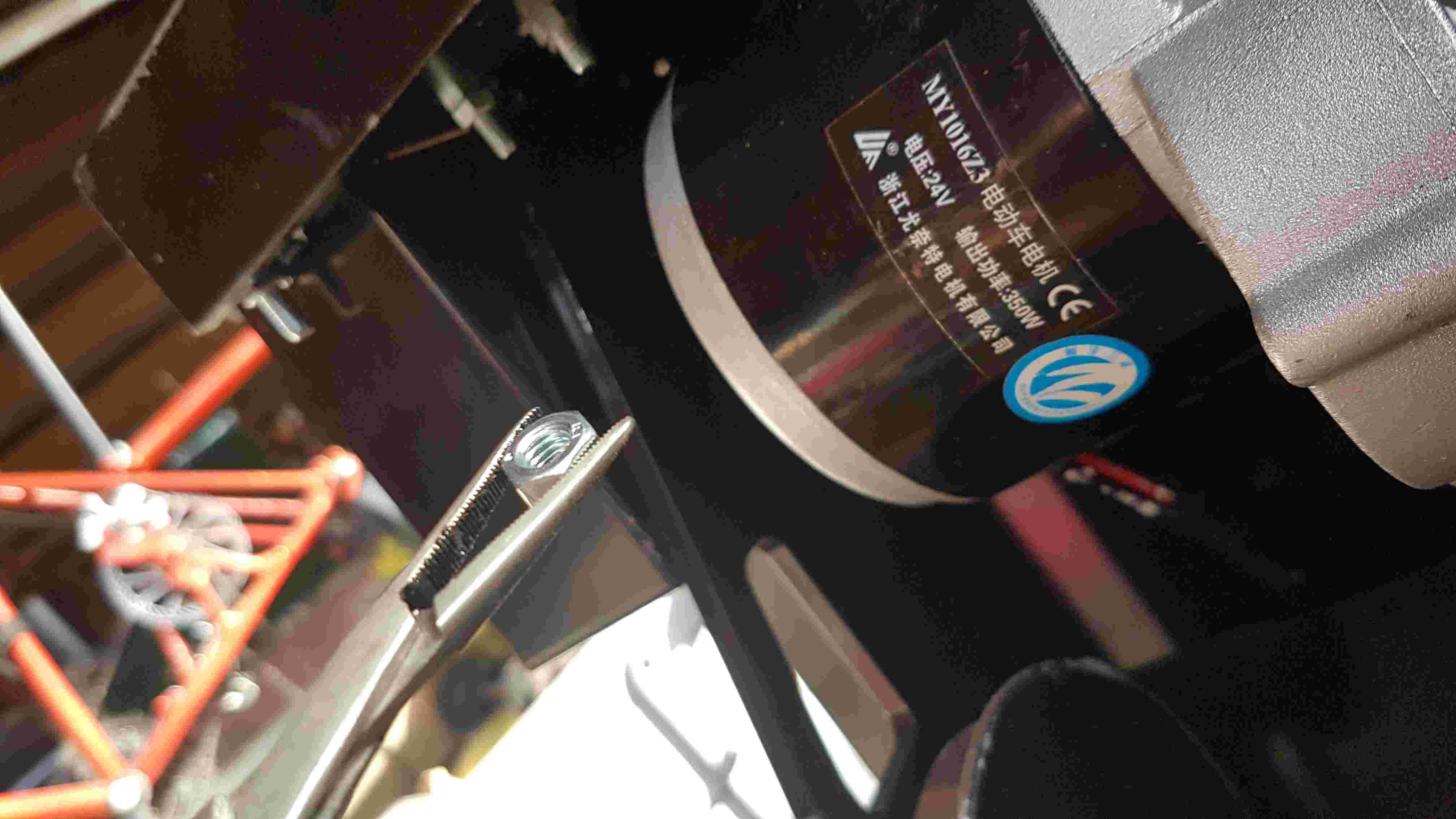

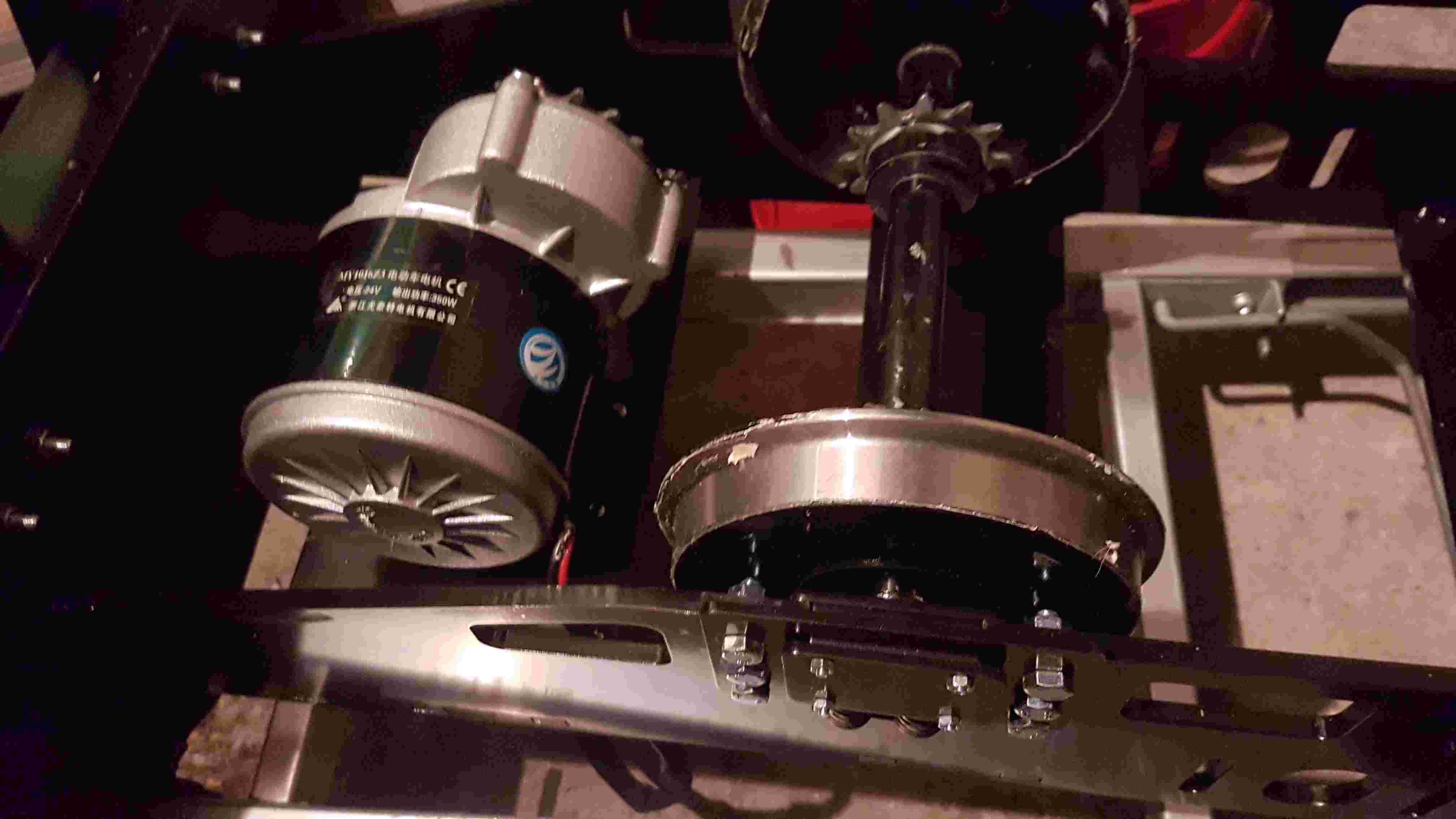

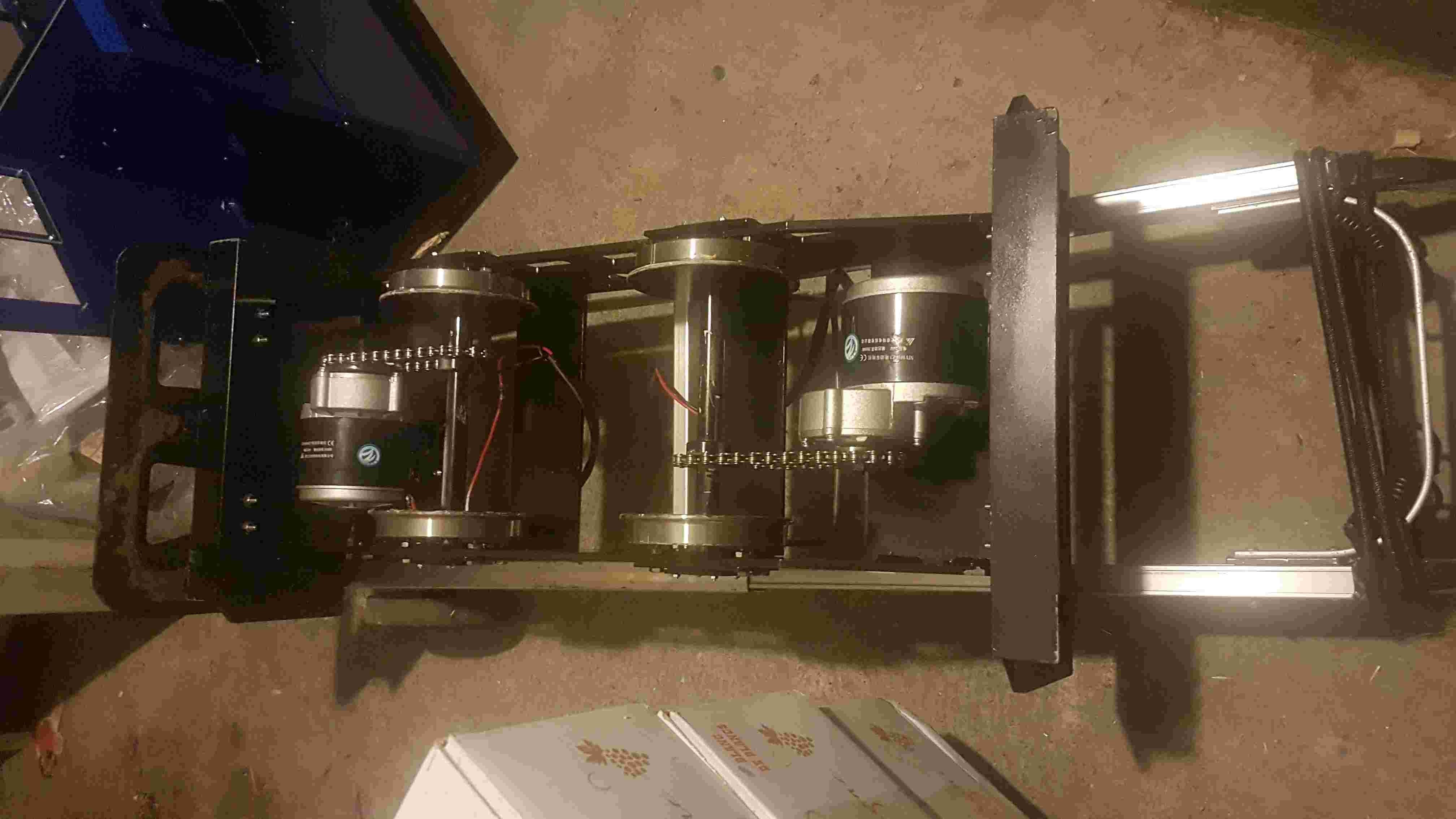

Aujourd'hui:
Pour les moteurs (2 moteurs en 24v - 350W... belles bêtes, avec réducteur incorporé), aucun problème et les chaînes étant fournies avec un maillon rapide, on peut les mettre en place après pose des essieux.
Par contre, la mise en place des boîtes d'essieux nécessite de comprimer les ressorts de suspension, la notice est muette sur la question, il a donc fallu improviser avec un serre joint... D9 D9 D9

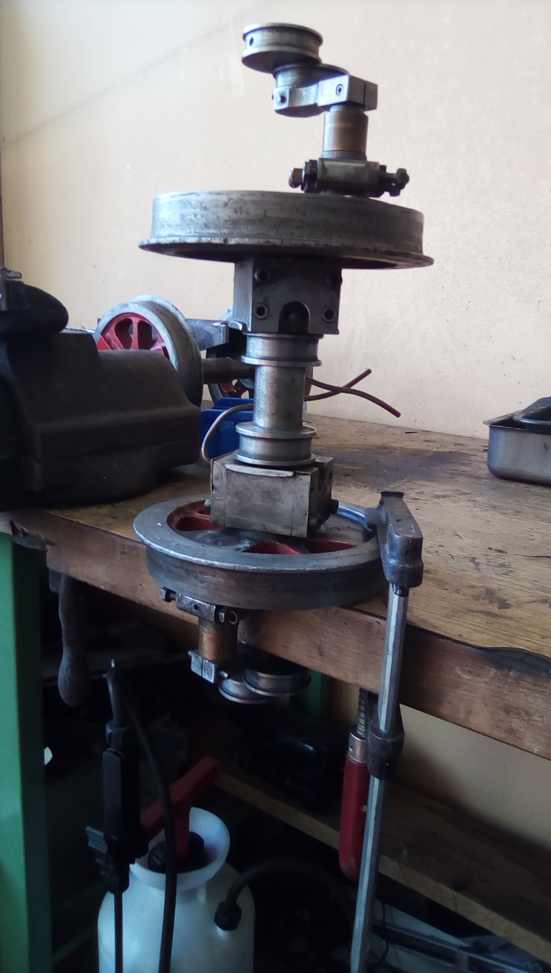

Messagepar Yoyo » 07 04 2020 à 19:58
Bonjour François,
Moi non plus la peinture c'est pas mon truc. Courage pour le montage de ces bestioles de qualité Chinoise...
Mon OS à moi me prend aussi du temps, rien ne correspond au plan d'origine. Pour exemple, 4mm de longueur différente dans les axes de cylindres. Mais bon la machine à rouler presque 20ans.

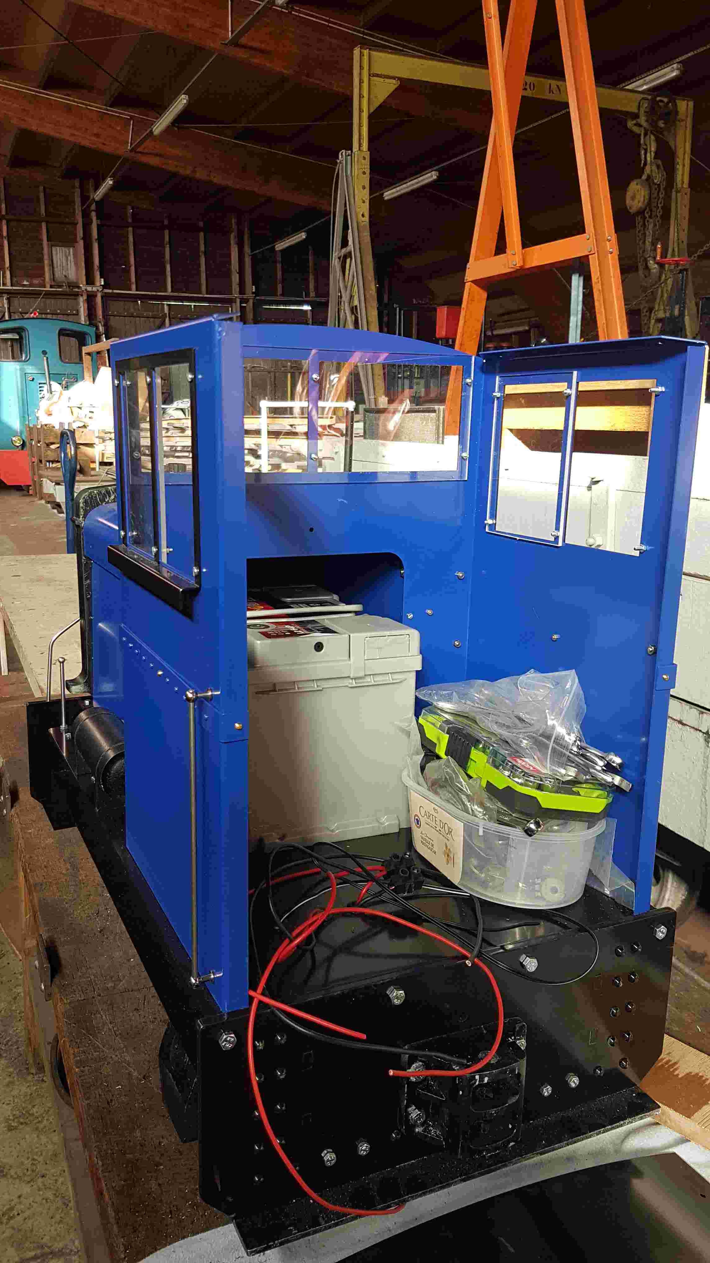

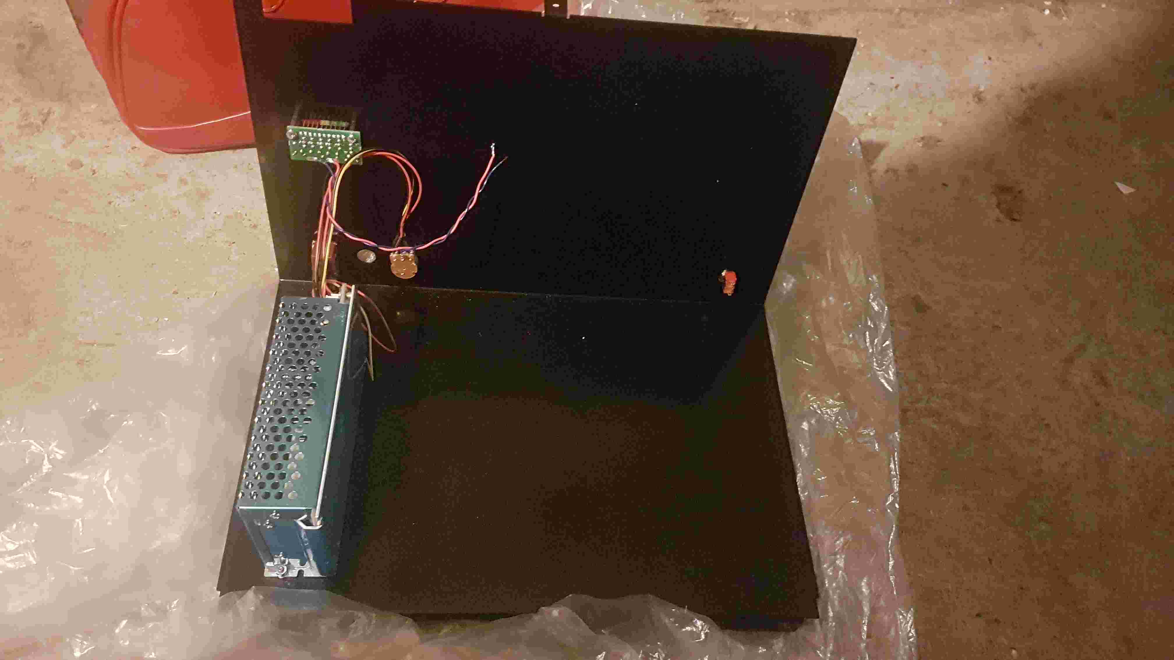

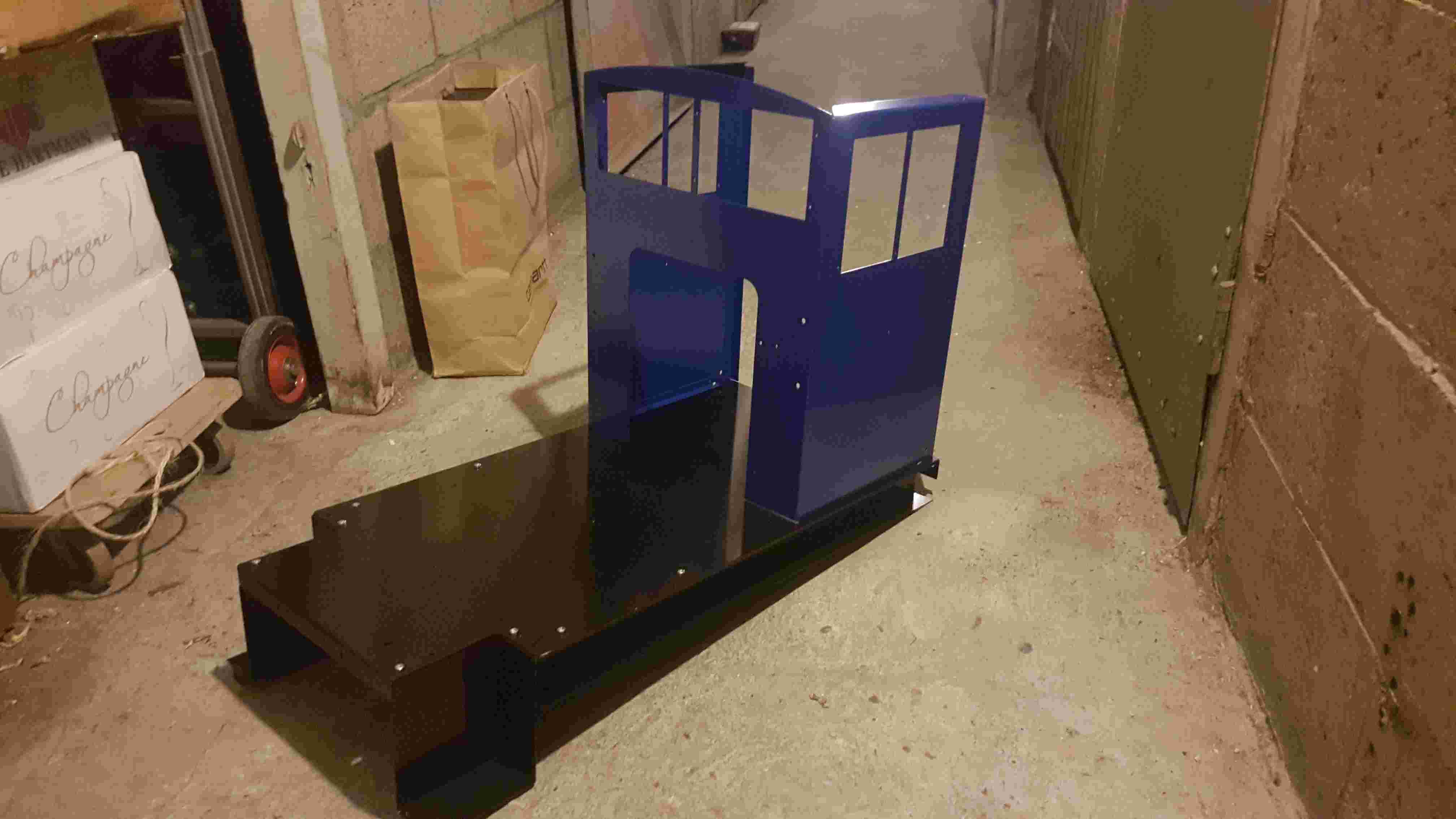

Messagepar FRANCOIS19 » 10 04 2020 à 02:20

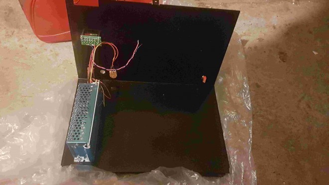

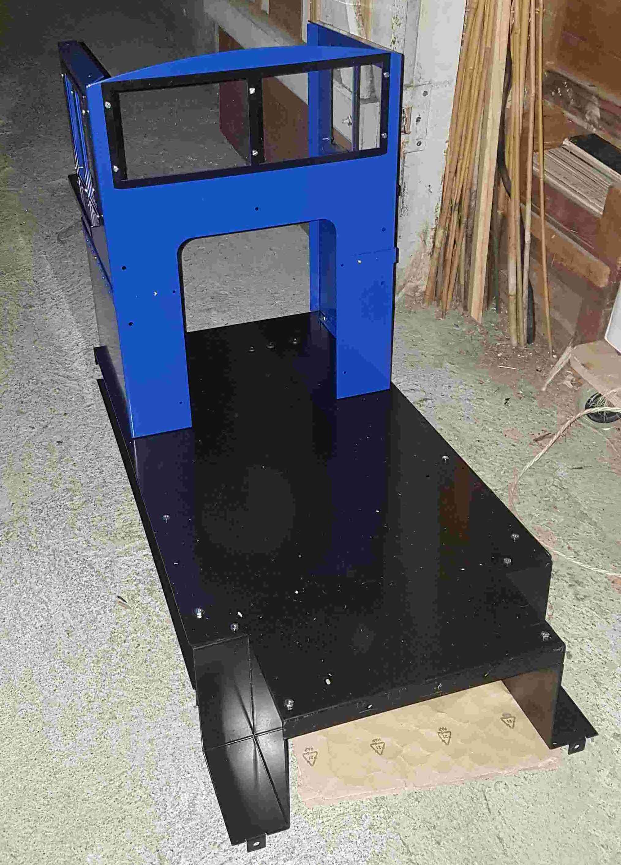

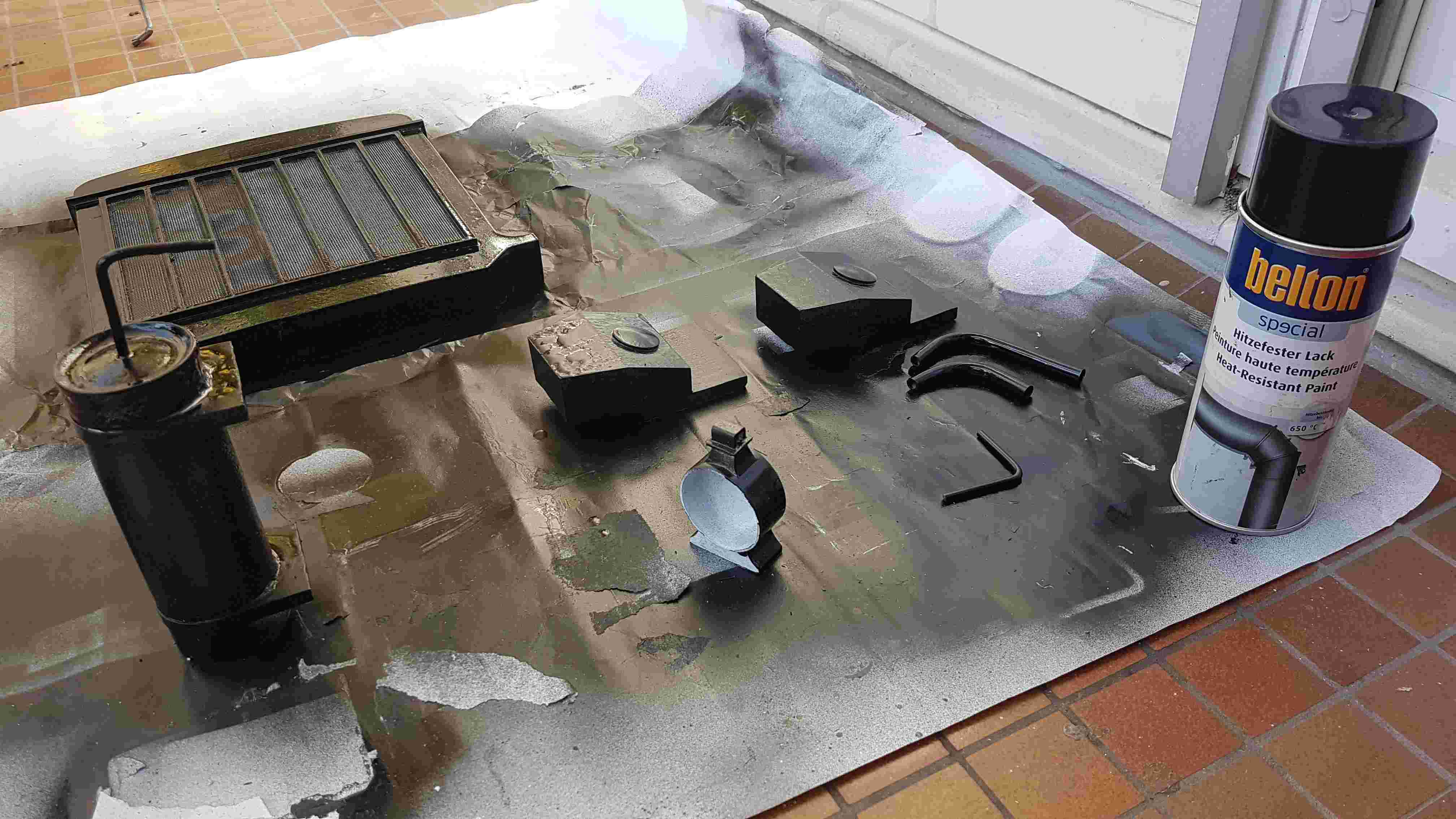

Suite du montage: après le pupitre, j'attaque le chaudron...
Pour le bac à batteries, pas sûr qu'il sera installé tel quel car j'ai bien envie de prévoir une petite caisse à outils, l'expérience de la voie de 60 ayant montré tout l'intérêt d'un bon lot de bord.
Quant à savoir si j'ai pris la bonne visserie... vous le saurez peut-être au prochain épisode :F5 :F5 :F5

Messagepar pelican » 10 04 2020 à 08:44
FRANCOIS19 a écrit:Suite du montage ..
C'est une très bonne idée .. je me balade avec un coffre à outils bien garni quand je me déplace avec le Pélipony ;)
Bon courage pour la suite :ok

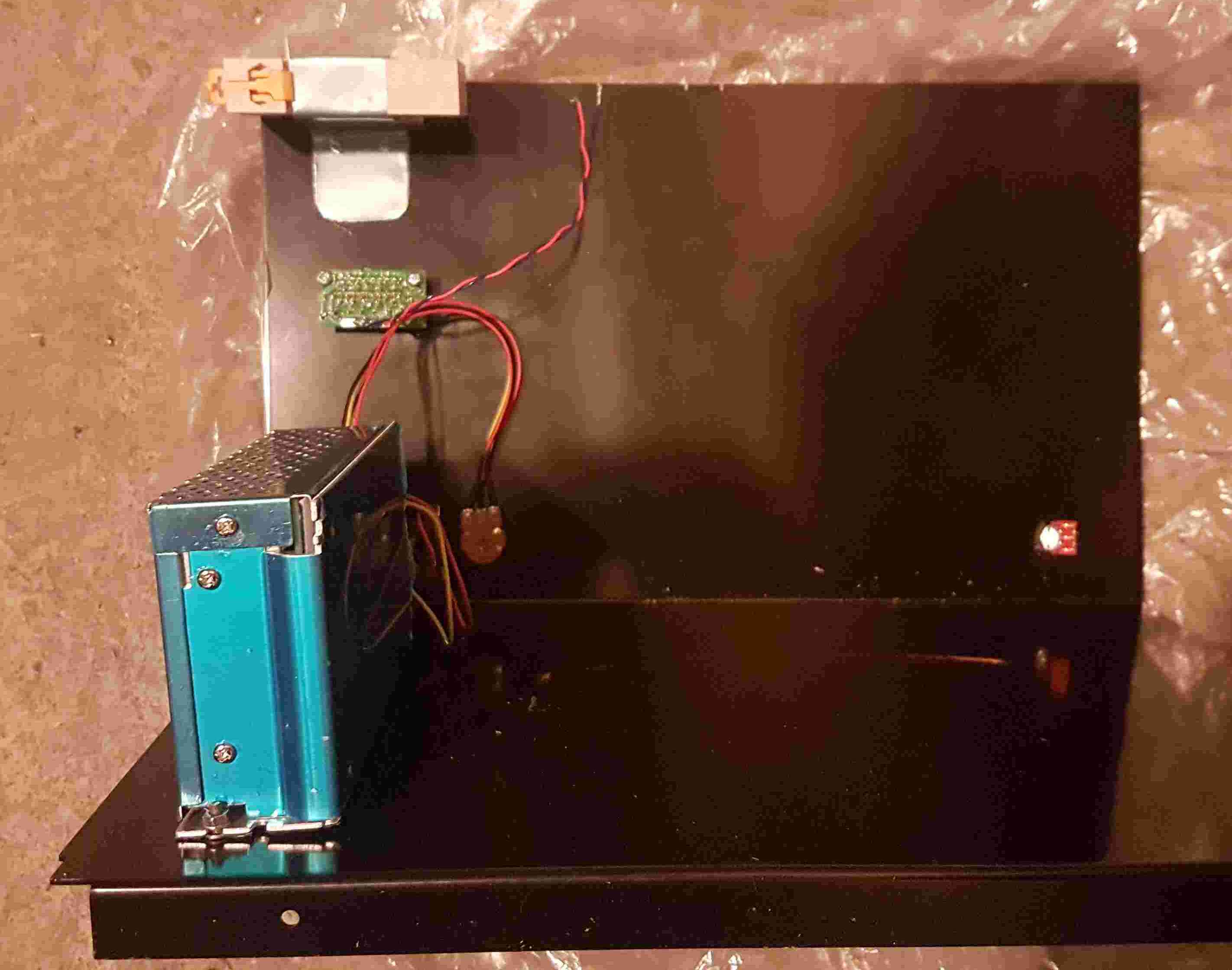

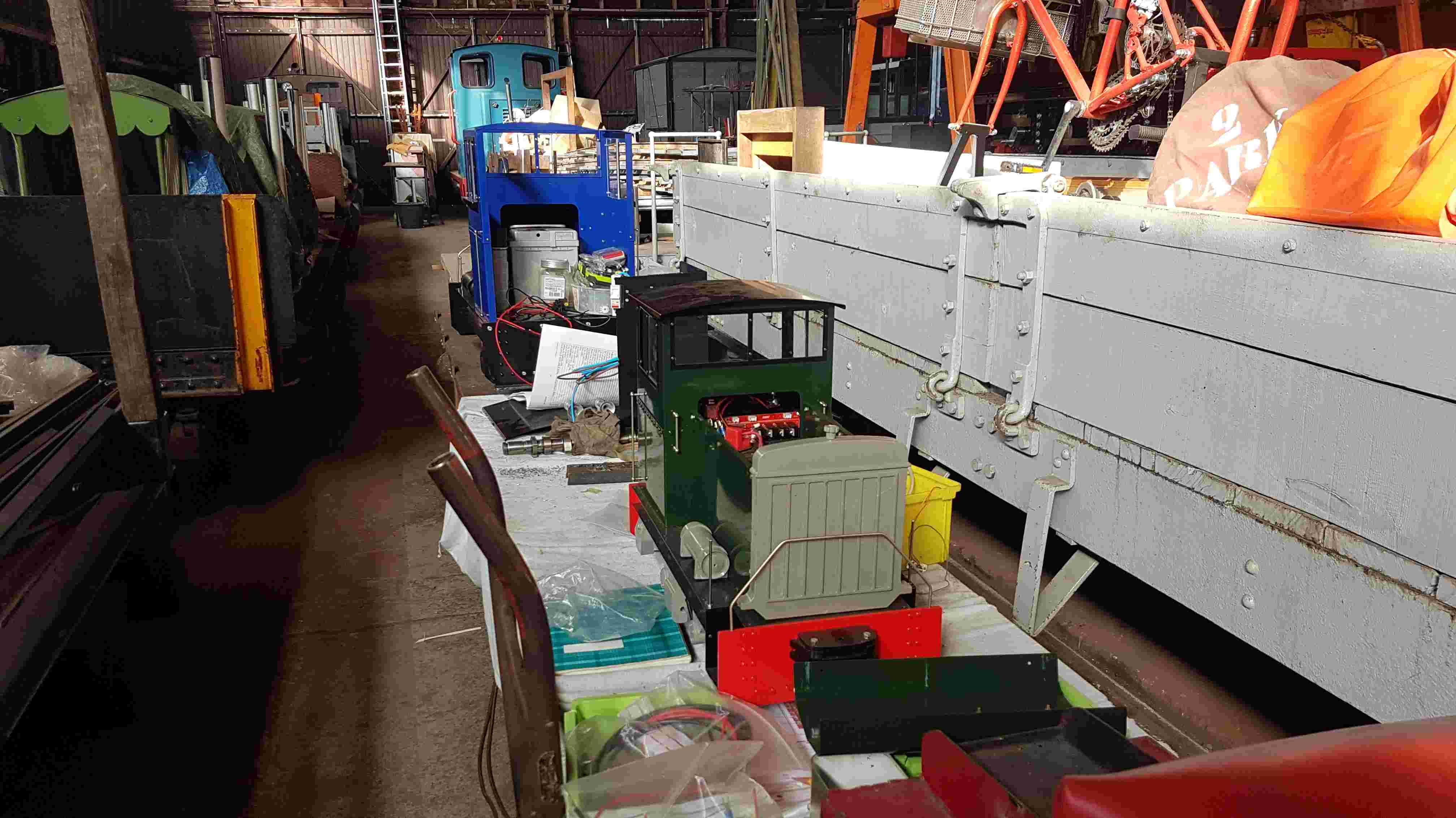

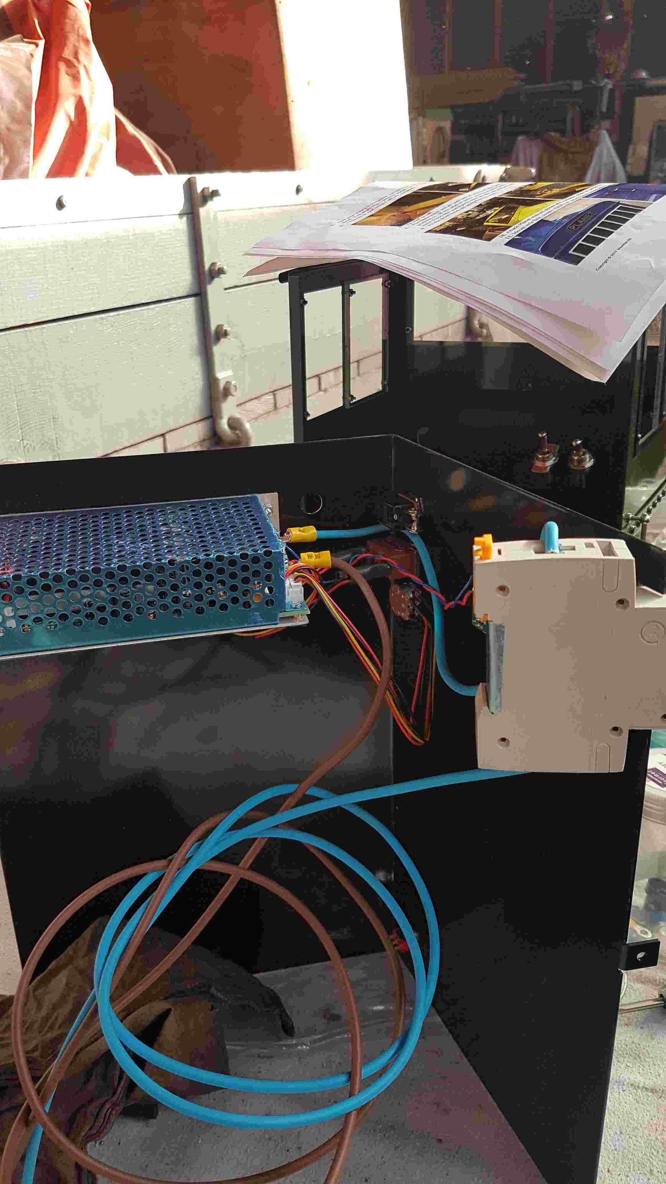

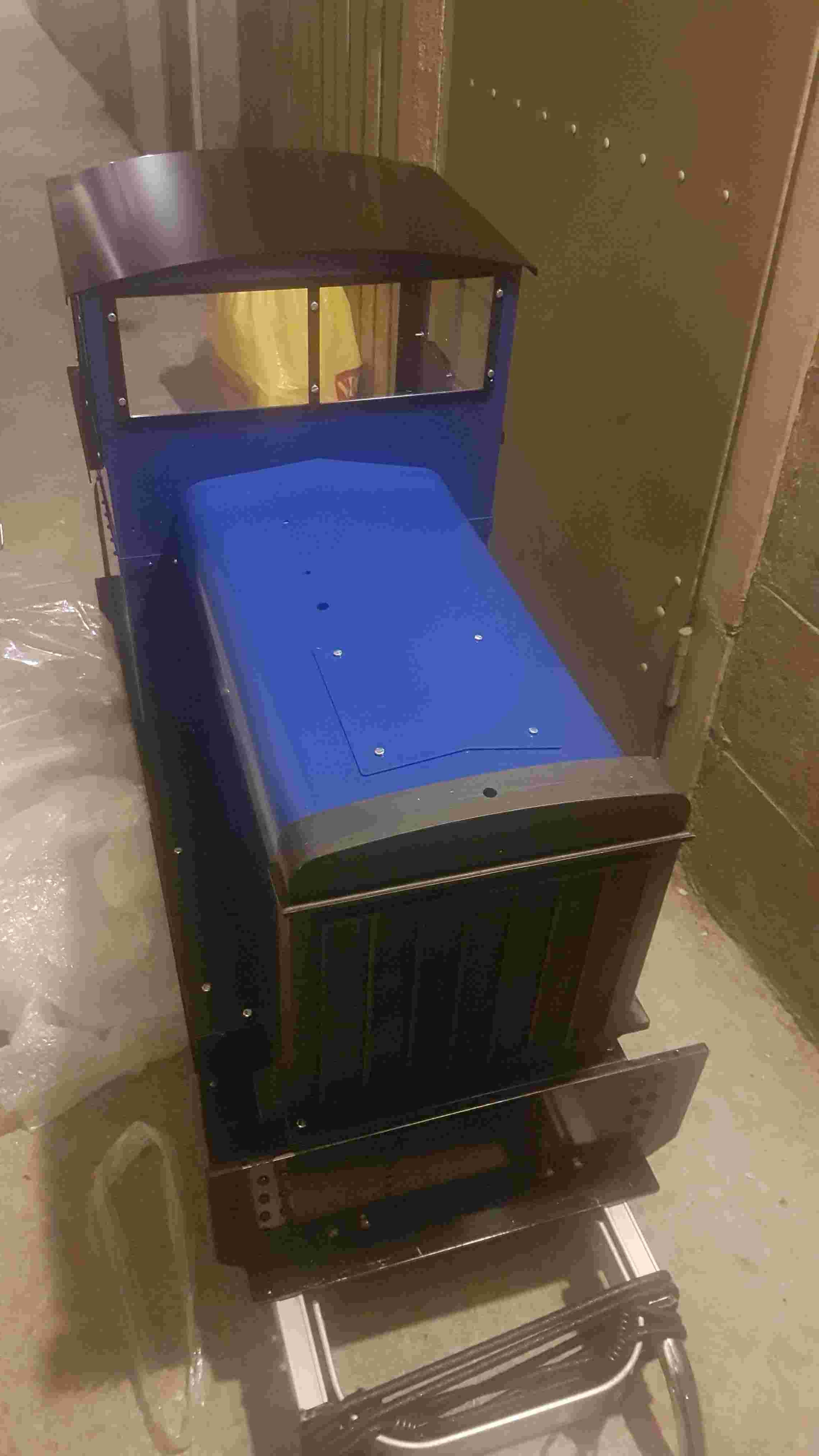

Messagepar FRANCOIS19 » 16 04 2020 à 00:55
La suite hier...
le montage va s'arrêter là car il faut passer au câblage et là je bute sur deux obstacles :
- une partie du câblage se fait par cosses auto et ma pince à sertir est restées dans ma caisse à outils à l'atelier du CFC,
- le câblage oblige à réunir le châssis et la caisse et cela va faire une masse indivisible de 56 kg... difficile à transporter dans le coffre de l’auto car je n'ai pas encore de remorque.
Je ne souhaite pas non plus monter les accessoires extérieurs (réservoir d'air, bac à batteries, échappement, avertisseurs) qui sont prêts mais resteront bien emballés dans leur plastique bulle pour ne pas risquer un dégât lors du transport jusqu'au CFC.
L'assemblage final sera donc fait après le 11 mai en espérant que nous pourrons rouvrir l'atelier assez rapidement après cette date.
Il me restera de toute façon encore à acquérir les batteries (2x12v, capacité à déterminer en fonction de la place disponible sous le capot...) et je suivrai les conseils de notre fournisseur habituel, les Etablissements Fevrier.
A bientôt j'espère pour le montage final et les essais en ligne :F5 :F5 :F5

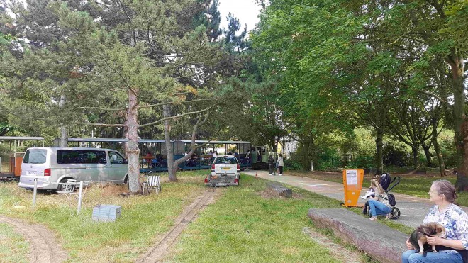

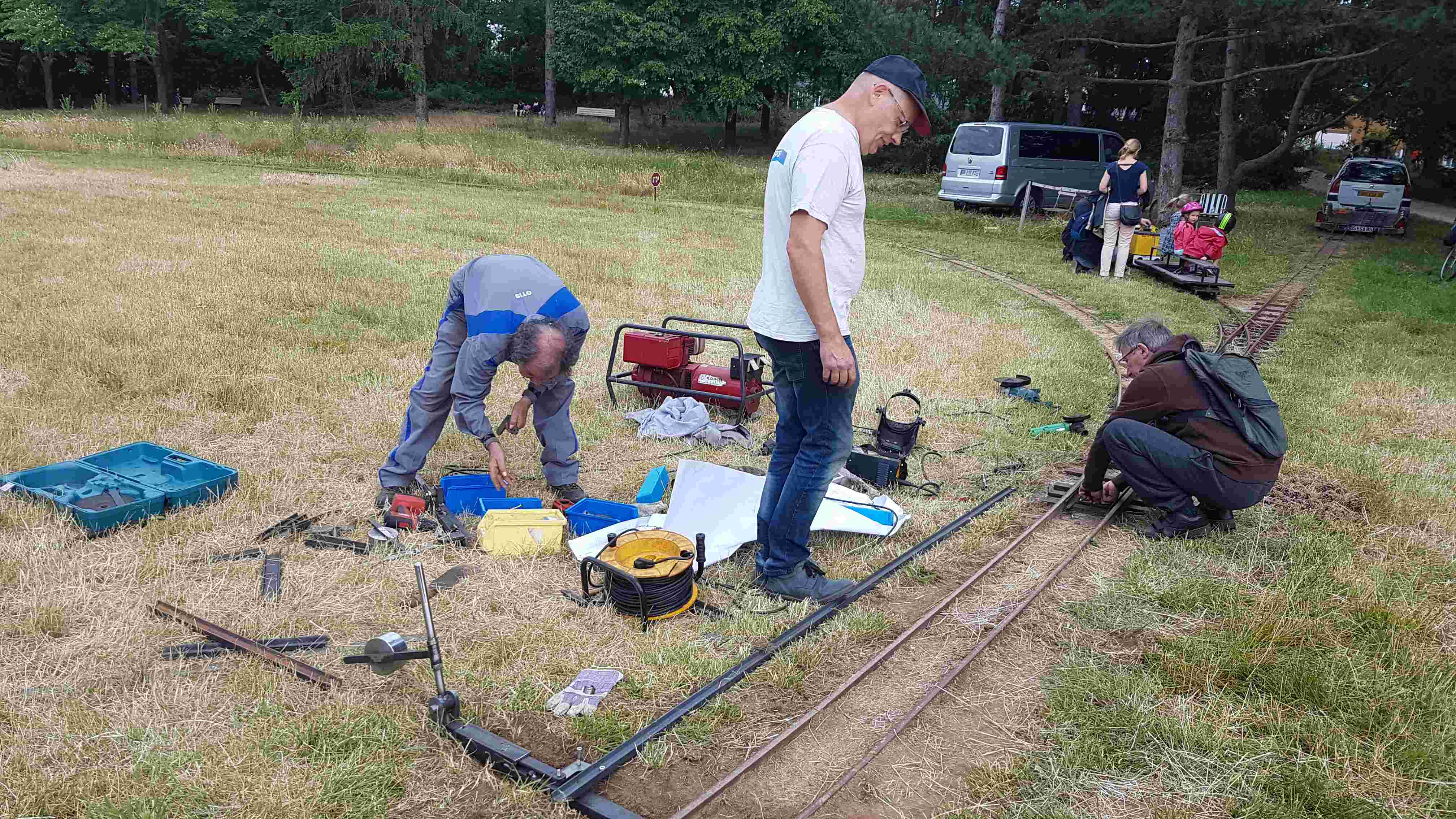

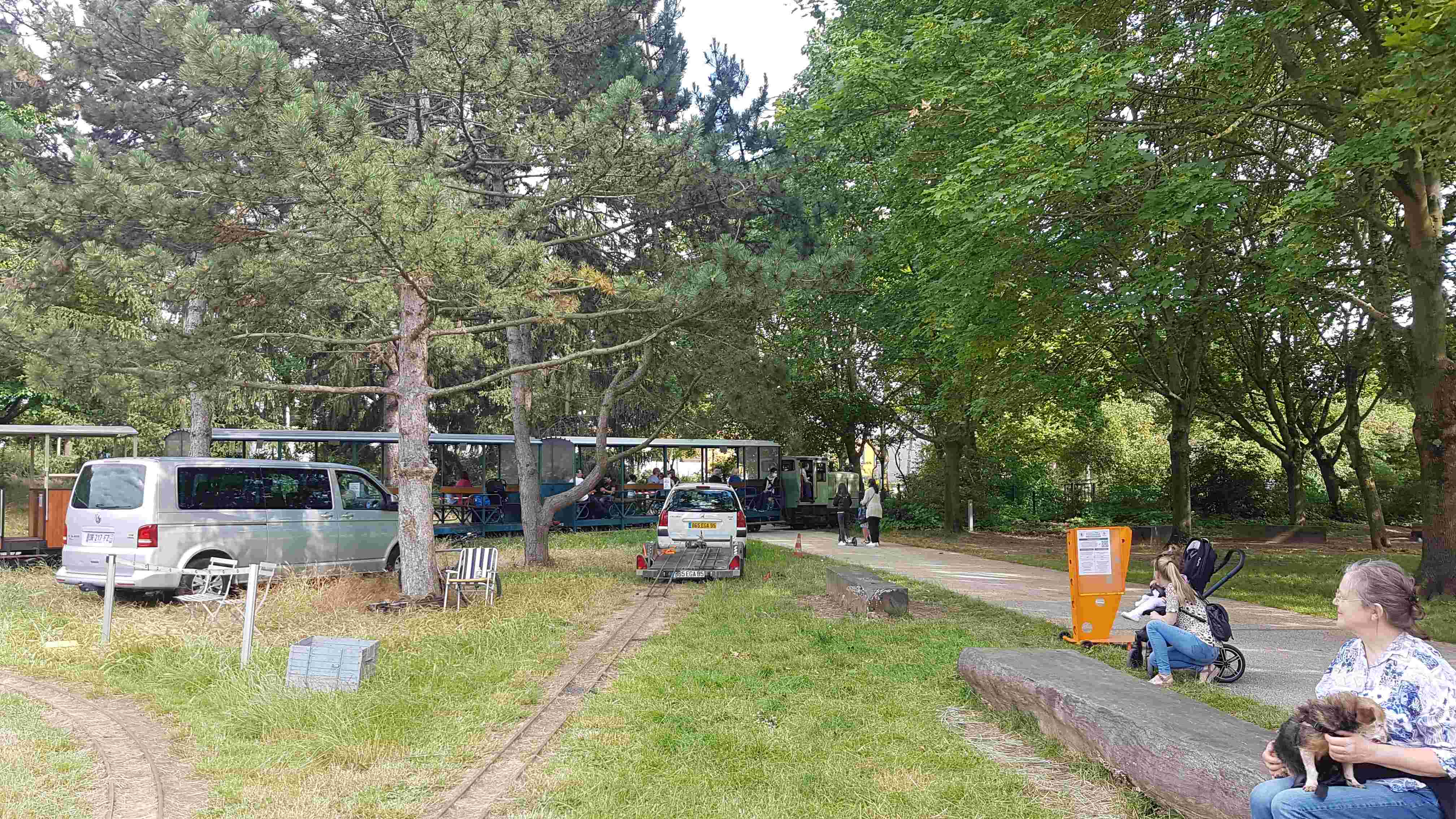

Messagepar FRANCOIS19 » 14 06 2020 à 12:10
Hier samedi, reprise des circulations ouvertes au public pour le CFC miniature: 2 trains en circulation toute l'après-midi
Il y aura encore circulation dimanche 14. Par la suite, les circulations seront fonction des disponibilités des bénévoles, à suivre sur notre page : https://www.facebook.com/CFChanteraines/
A bientôt :F5 :F5 :F5

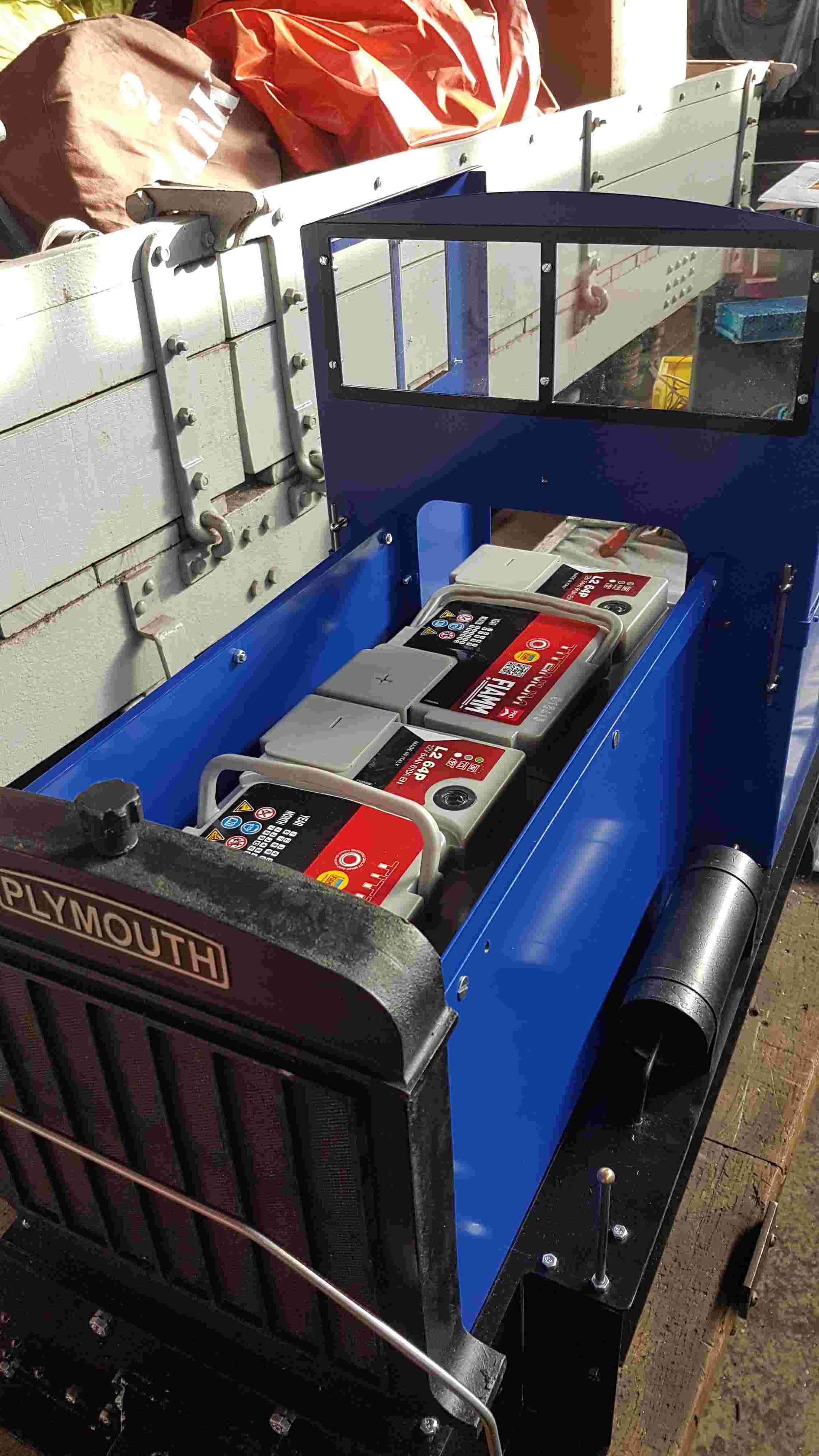

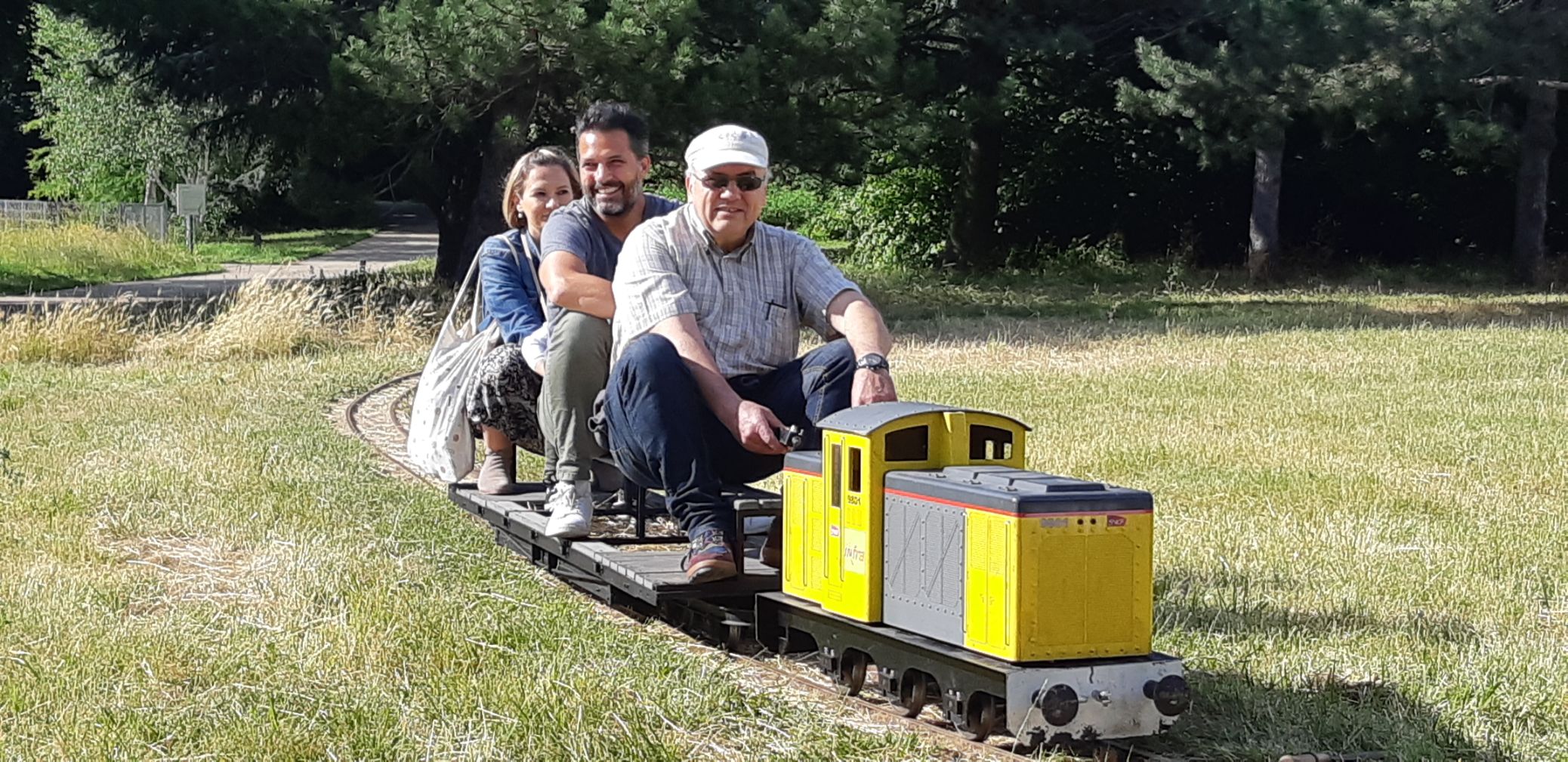

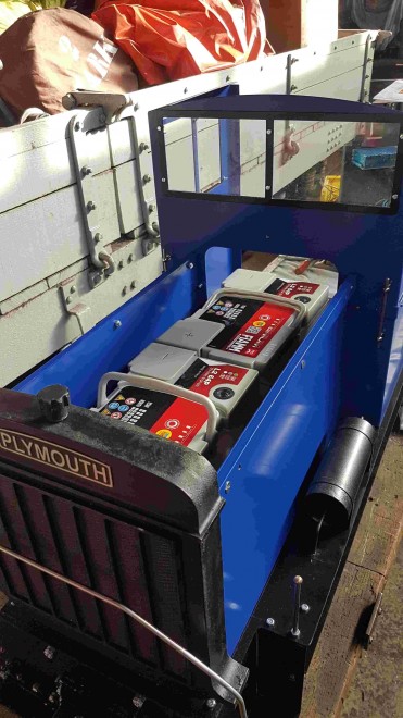

Messagepar FRANCOIS19 » 10 07 2020 à 21:40
Cet après-midi, petite séance de travail sur le Plymouth 7"1/4:
:F5 :F5 :F5
FRANCOIS19
Messages: 1580
Re: Le CFC miniature dans le Parc des Chanteraines
Messagepar pelican » 12 07 2020 à 18:20
Intéressant, les batteries sur le locotracteur : ça leste l'engin :ok
