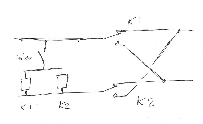

UmaDeva a écrit:J'ai fait çà vite fait. Le dessin est affreux, mais c'est çà :

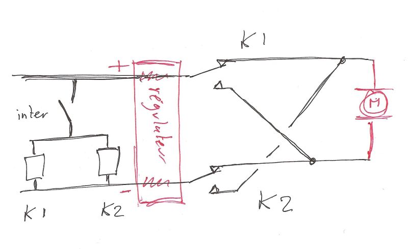

Il est bizarre ton schéma : :F9
Je suppose que c'est ça que tu proposes ? :mdr2:
Mais la commande des relais par l'interrupteur doit se faire AVANT le régulateur (sur le 0 et + 12 V.
L'inversion par les contacts des relais, elle, doit se faire APRES le régulateur, juste aux bornes du moteur

Messagepar declic » 07 10 2016 à 09:25
Autrement dis, comme ça :

Messagepar UmaDeva » 07 10 2016 à 12:16
Oui c'est le schéma que j'ai dessiné. .. Tu l'as fais plus proprement que moi par contre

Attention a l'éventuel chevauchement des contacts de relais sinon le variateur fera "game over" .

Oui il faudra bien les actionner à l'arrêt total.
