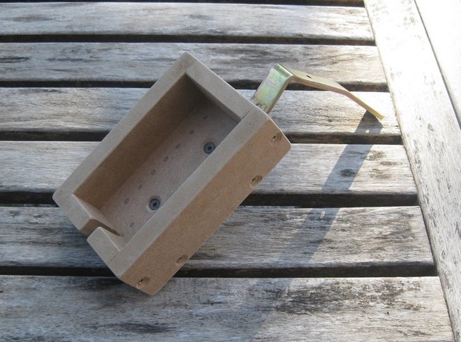

Damien trouvait que mon support de commande était trop léger ... et a renforcé le bidule !!!! D9
C'est effectivement plus maousse costo, et la commande est bien calée dedans, c'est aussi plus confortable pour conduire :ok
j'ai démonté pour mettre en peinture, j'ai bien poncé, et surtout "cassé" les angles pointus !!! :mrgreen:
mais avant de peindre, petite question ! je me demande s'il ne faudrait pas percer des trous dans la base pour ventiler la commande ! :F9
est ce que c'est susceptible de chauffer ??? :D3

joli ton support de savonnette tu vas pouvoir rouler sous la pluie!!!! !!! :rod_mdr2 que je suis taquin ce matin C7

:F5 Ah oui,ça c'est de la construction solide,bien dans le style a Damien! Est ce que ton variateur a tendance a chauffer,remarque quelques trous au fond pour évacuer l'eau en cas de drache ça peux servir.Casser les angles vifs! Il n'a toujours pas de lime,va falloir se cotiser pour lui en offrir a Noel! C7 :rod_mdr2

Pour savoir s'il est utile de ventiler le boitier de commande il faudrait connaître l'emplacement des matériels qui régulent le moteur ( transistors ou résistances )
En principe c'est dans l'engin lui même car il serait stupide de les mettre dans le boitier de commande et devoir balader les fils de forte section entre ce boitier et l'engin . Mais on voit de tout dans les réalisations .......le meilleur comme le pire .
Saboul

Chez parkside, dans le handset ( boitier que l on tient en main ) il n'y a qu'un potentiometre, un inverseur, un interrupteur' general a clef et un bouton poussoir pour le pipeau ainsi qu'un peux d'electronique dé'commande.
La partie puissance se trouve dans le boitier en aluminium qui se trouve dans la loco.

Donc aucun échauffement à redouter dans ce boitier de commande .
