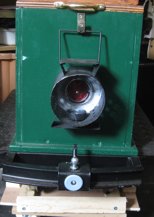

autre modif : la lanterne est maintenant en poste fixe, avec un feu rouge raccordé à la batterie, un fusible et un nain terrupteur !!! ça en jette ... :rod_coeur
