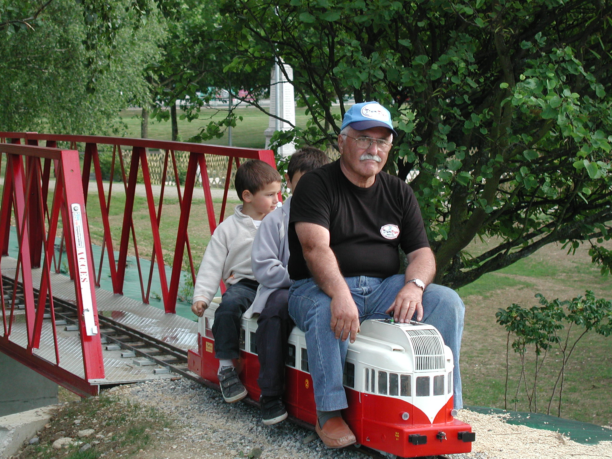

Messagepar Saboul » 08 04 2015 à 20:55
Un instant ! il faut que je cherche dans mon micro

Messagepar Saboul » 08 04 2015 à 21:04
Son constructeur (DCD) sans la remorque , pas construite a l'époque de la photo

Messagepar Randy » 08 04 2015 à 21:08
Sympa :D Il y a également un FNC avec sa remorque en 5 pouces ; et toujours dans la série autorail un ABJ ( je crois ) en 7"1/4 !

Messagepar rail cassé » 08 04 2015 à 21:17
Saboul a écrit:
L'est tout mignon cet autorail!!!
