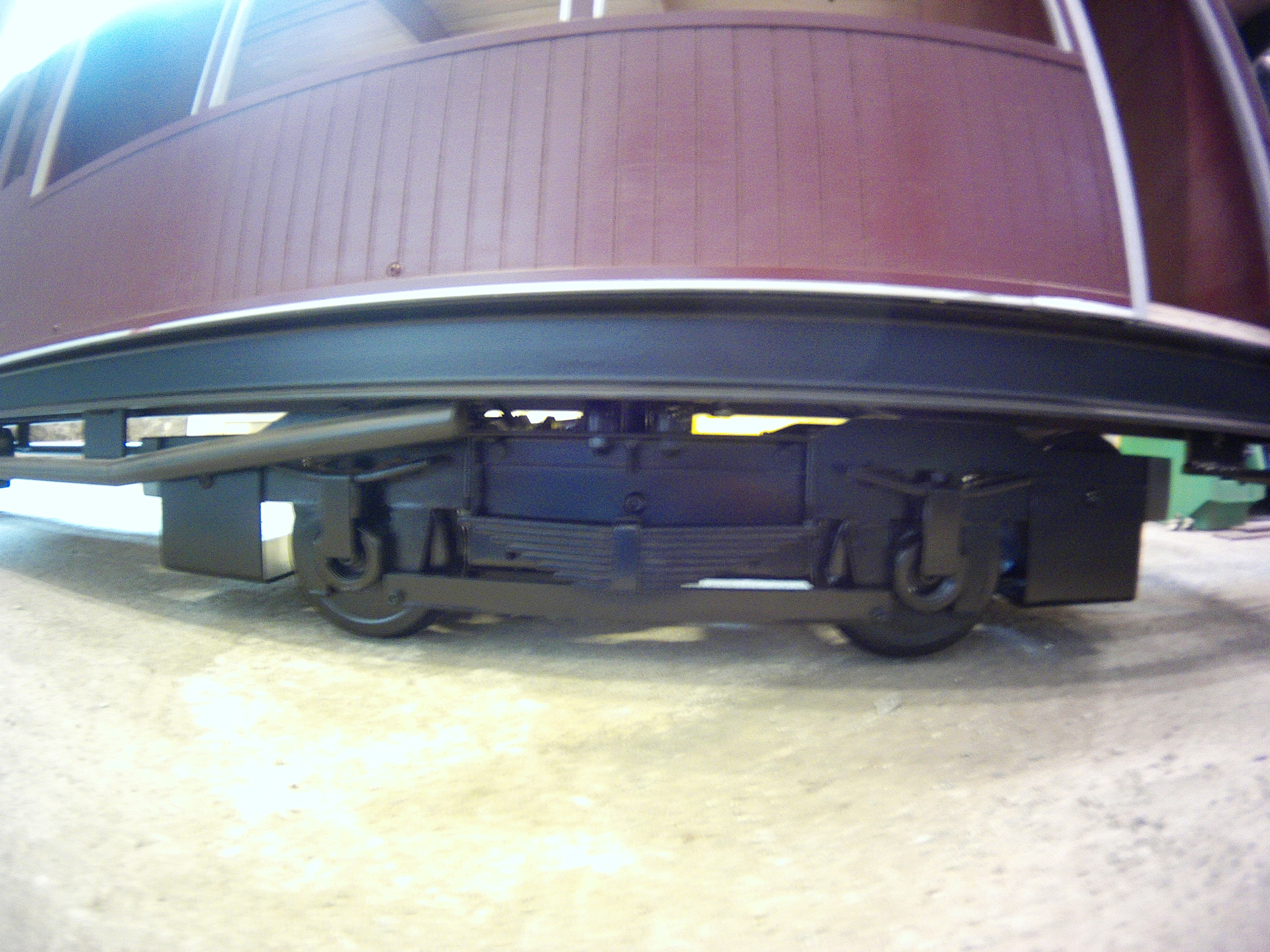

rail cassé a écrit:Sauf que là, c'est juste de la déco, il ne servent à rien!
C'est exactement le même principe que mon T75 Billard dont les lames de suspension factices sont en ......plastique !
La vraie suspension est en ressorts a boudin et supporte mon poids en plus de l'engin .
Lol... moi qui pensait être ridicul avec mes boites d'essieux factice que j'ai prévu de faire en bois, en fait je ferais juste des "enjoliveurs" comme tout le monde #B6
UmaDeva
Messages: 1177
Re: Le petit train du parc thermal du fayet ( St Gervais ).
Messagepar Saboul » 29 03 2015 à 19:41
Il y a en plus d'un qui se sont fait piéger en croyant que c'était les vraies lames de ressort !
en plus comme elles sont bien souples , on a l'illusion que ces fausses lames travaillent dur !
Par contre sur la Furka se sont de vraies lames en XC75 pour certaines et en acier Sandwick provenant de chutes d'un fabricant de scies a ruban de la région .

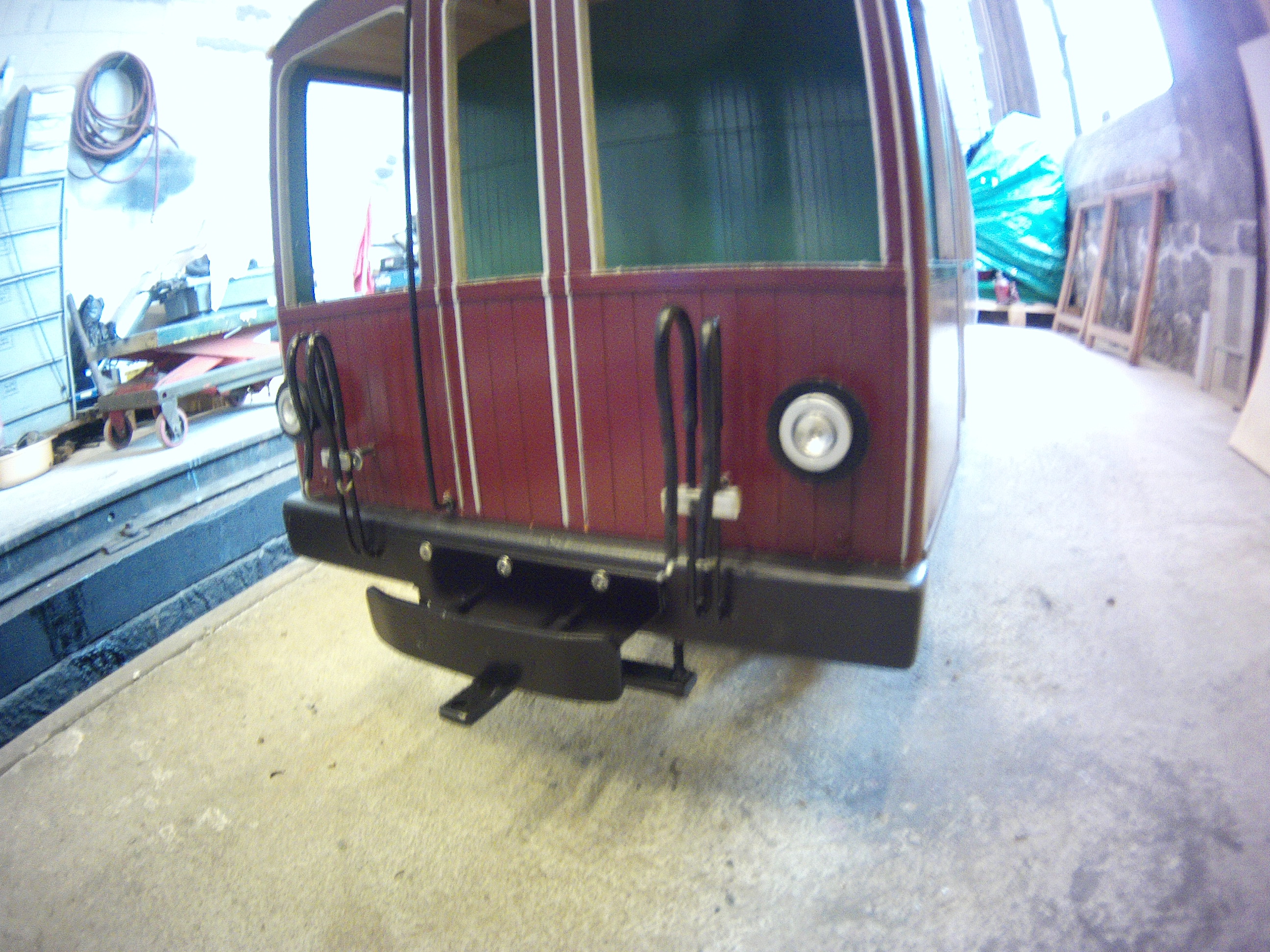

Dommage, pas de photos pour ce soir, j'ai fini la mécanique sur les bogies de la 15 et réalisé leur peinture!!! ca rend vraiment bien! :rod_coeur

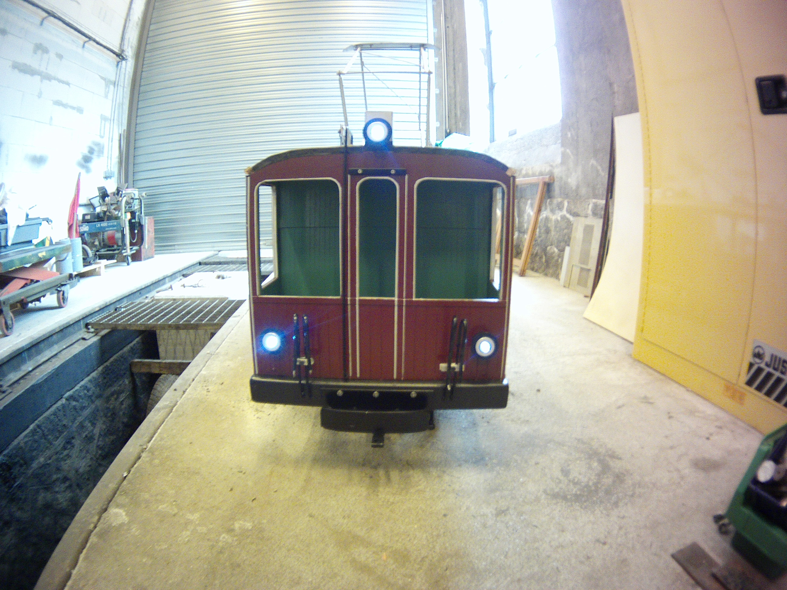

Saine occupation... tu as utilisé quoi pour tes lumières? Des lampes de poche?
UmaDeva
Messages: 1177
Messagepar rail cassé » 05 04 2015 à 11:16
Les micros lampes led à piles boutons!
