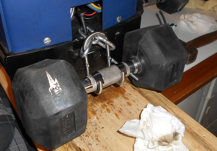

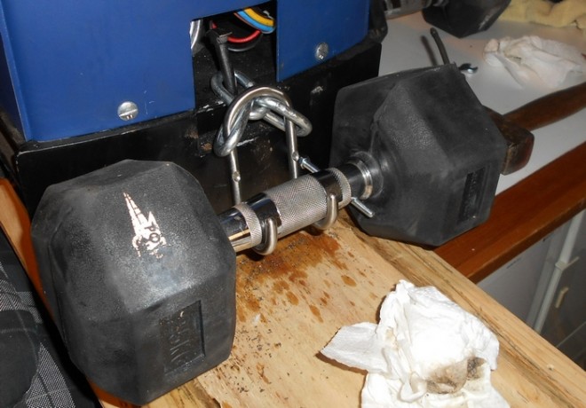

J'avais trouvé sur le net deux haltères de 14 kg pour lester le Pony ...le poids limite de livraison par la poste étant de 30 kg, je les avais reçue via la factrice ... qui m'a demandé si je ne pouvais pas prendre le colis dans la camionnette C7
