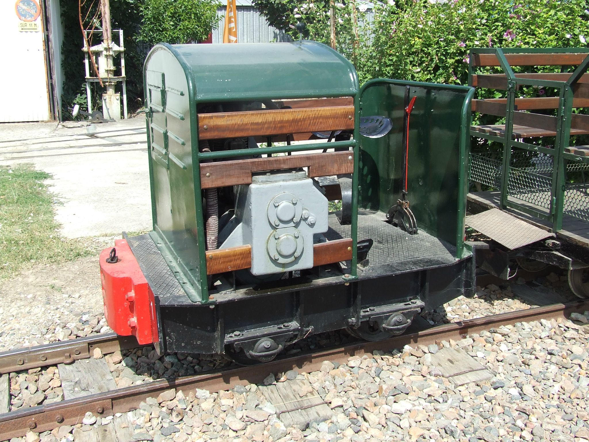

Le problème c'est que si il les fabrique, faut que je lui livre la matière + des tobleronnes ! H6

Ben la matière çà peut se trouver. J'ai commencé à en mettre de côté par contre avec un diamètre de 80 se serait pour du wagon accompagnateur. J'aimerai trouver en diamètre 120 pour mon futur projet locotracteur (parce qu'ensuite mon fils en veut un qui le porte)... il est mignon :rod_coeur H4

Je suis bloqué sur mon Decau en ce moment, donc j'ai cherché des models pour lui. Se serait un croisement entre un gmeinder, un deutz, un zeste de pétolat et un saupoudret de liliput

Du 80 je peux te trouvé ou te construire un truc en mécano souder. Le 120 faut regarder

Ou sinon il y a la solution tout cuit. :prrrt:
Chez eux les roues sont top et le prix et raisonnable encore, environs 17 euro la roue usinée.
Ils en font aussi pour l'échelle 1:8 au 7"1/4 soit 120mm la roue, il faut regarder sur le catalogue ;)

Yoyo a écrit:Du 80 je peux te trouvé ou te construire un truc en mécano souder. Le 120 faut regarder
C'est vraiment petit du 80, un essieux pour tenir la voie, il faut qu'il soit lourd!!!!! C7 ( pour moi, la moitié de 80, c'es le diamètre de l'arbre d'essieux! wouarf! )

rail cassé a écrit:Sauf que là, c'est juste de la déco, il ne servent à rien!
C'est exactement le même principe que mon T75 Billard dont les lames de suspension factices sont en ......plastique !
La vraie suspension est en ressorts a boudin et supporte mon poids en plus de l'engin .

Pareil que Saboul sur mon T75 (pourtant on ne s'est pas concerté pour la conception ;) ) : ressort sur boite à l'intérieur du châssis et pour ma part c'est un moulage en résine pour les fausses boites et suspensions. Cela me permet de gagner du temps pour celles du second T75 et du T80.

Les ai confectionné dans du fer plat étroit en acier!!! me suis bien amusé!
