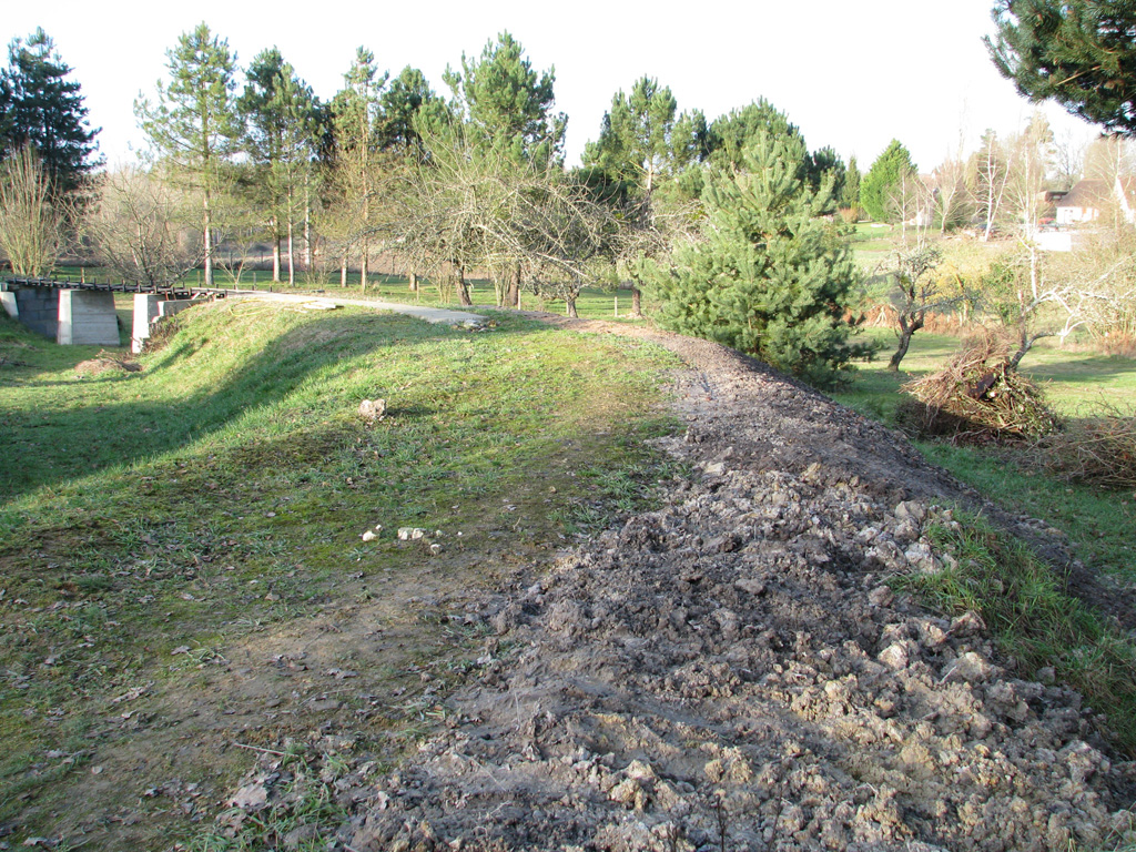

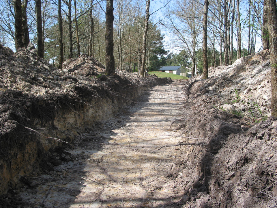

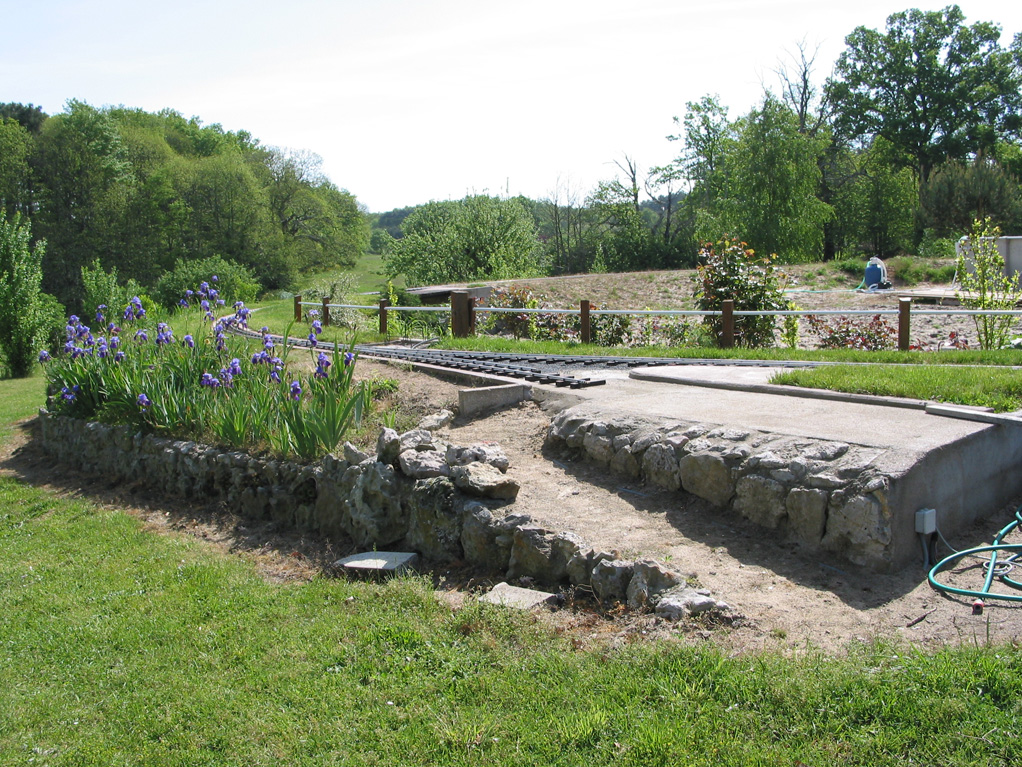

Malheureusement je n'avait pas assez creusé il a fallu que je creuse à 60 cm en profondeur pour mettre mes rails à plat c'est ce que j'ai fait.
Et ce Dimanche pendant les essais cela à fonctionner.

Messagepar pelican » 06 10 2015 à 08:23
pfiou !!! fameuse tranchée !!!! :C4
tu vas laisser les talus comme ça ??? :D3
Re: Petit réseau 5 pouces chez moi
Messagepar Tiékoro » 06 10 2015 à 08:35
Heu... Là, ce ne sont plus des talus, mais des parois... :C3
Il va effectivement falloir y faire quelque chose sinon, ça risque de ne pas passer l'hiver #B9
Et quitte à décaisser autant, pourquoi n'avoir pas remblayé pour tenir la partie de voie qui est posée sur parpaings ? :F9
Un sacré taf en tout cas. Et un bon exemple que ce qui fait le chemin de fer, ce sont d'abord ses ouvrages en terre et ses ouvrages d'art ! #B5

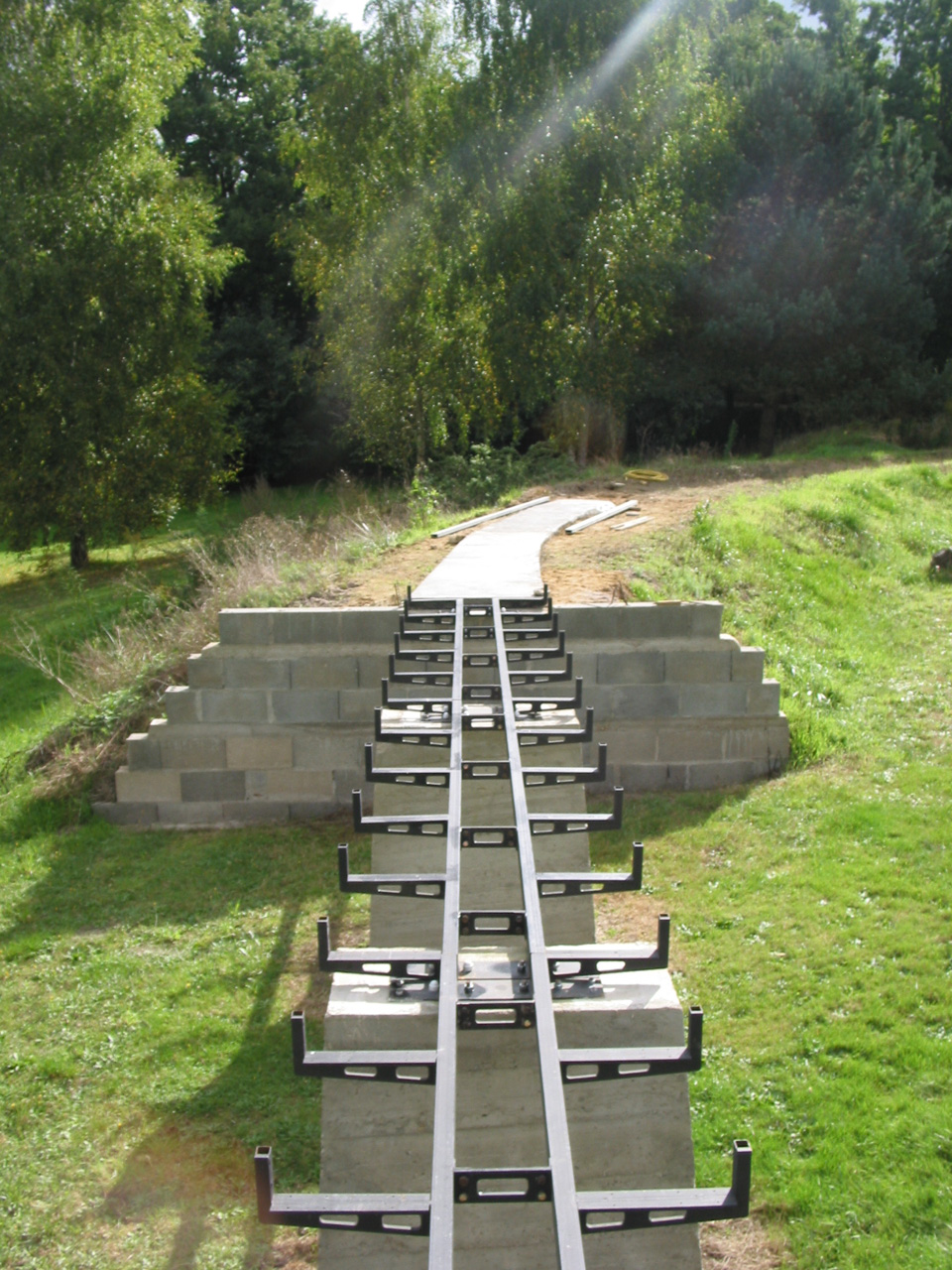

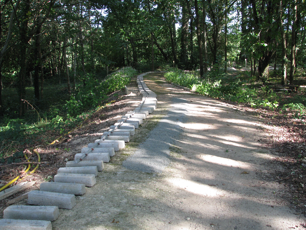

Oh la la Sébastien, tu es sur la mauvaise pente :^) Construire un petit circuit sur un terrain pas plat #B8 tu ne sais pas ou ça peut te mener...
On commence par mettre quelques parpaings sous la voie, histoire de faire fumer la loco...
Et là c'est le doigt dans l'engrenage #A8
On élargie un peu plus, on creuse un peu plus loin, un peu plus profond...

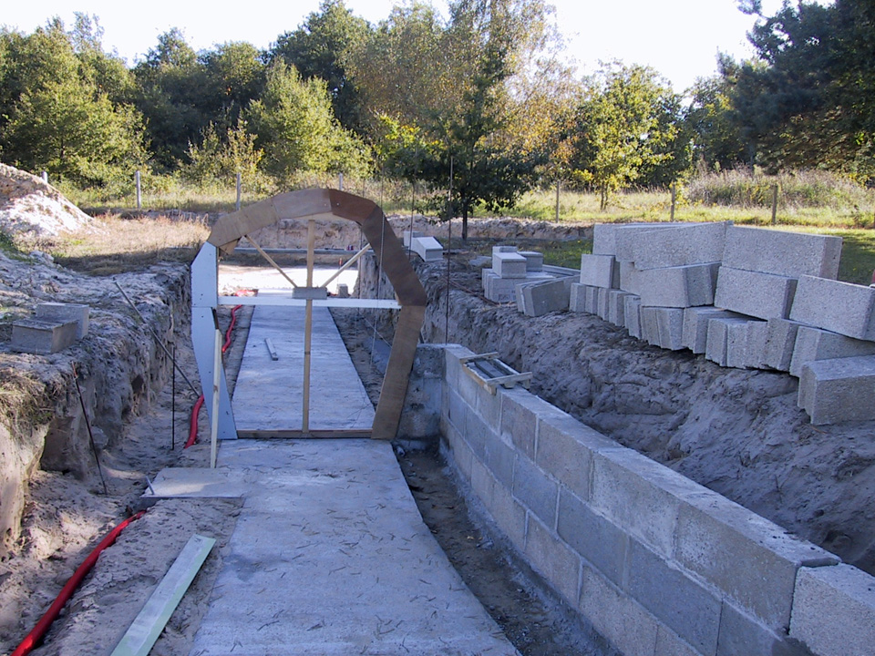

Et on se dit que si l'on continue, on pourrait faire un tunnel :ipb-251
Le résultat est plutôt bien :^)
c'est bien, mais il faut remblayer la partie la plus en pente... là on commence à regarder si le voisin n'est pas en train de se faire une piscine afin de récupérer la terrre :crazy
Plus tard, on se dit que l'on peut agrandir le circuit et gagner encore plus sur la partie la plus en pente. Et pourquoi ne pas faire un pont ? chiche...
Et après ? il faut encore remblayer...
Mais pour aller ou ? dans la forêt !! (c'est des malades #A8 )
Parfois on se demande si on ne fait pas de la V60 ou métrique...
Et on creuse, encore et encore...
Mais faut pas croire, on s'amuse comme des p'tits fous !! :rod_mdr2
Bon courage :F5 fait gaffe aux ravinements de l'eau, il faut consolider ta tranchée.

J'avais déjà réfléchi à la pose de parpaing et j'ai fait des essais mais vu la pente qui avait de -5% qui avait les rails montaient trop haut et ça n'aller pas donc j'ai du creuse comme je l'ai fait mais si la pente aurais était moins pentu j’aurais pu le faire le seul endroit à peu prés plat c'est le bout sur jardin ou les rails sont un peu dans vide et posé sur des cales mais je vais les enlever pour la pose de belle plaque que j'ai acheter.
Du côté de la tranché pour te répondre pélican non cela ne vas pas resté comme cela du gazon à était re semer au soir il faut attendre qu'il pousse mais si je n'arrive pas à le faire poussé sur les côtés il faut que je trouve ce que je vais mettre.

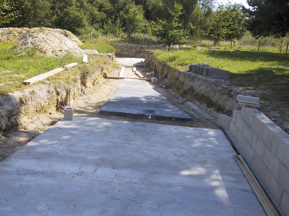

Je vous rassure le creusement est terminé,maintenant on n'est dans les petits finitions.
Pose de belle dalle,là ou il y avait des cales.
Et voila fini.

Messagepar Tiékoro » 10 10 2015 à 19:54
Donc, entre l'ouvrage en terre et l'ouvrage d'art tu as préféré l'artiste au terrassier :H1
Belle estacade en tout cas #B6

il a la dalle ... C7
pfouu ... je crois que je vais devoir faire la même chose à la maison ! bonne idée en tout cas :ok

Pelican posé des dalles oui mais pas sur tout le réseau car un membre du CMCF à poser des dalles sur tout sont circuit et il le regrette car ça fait du bruit les voisins attend quand le train roule.
