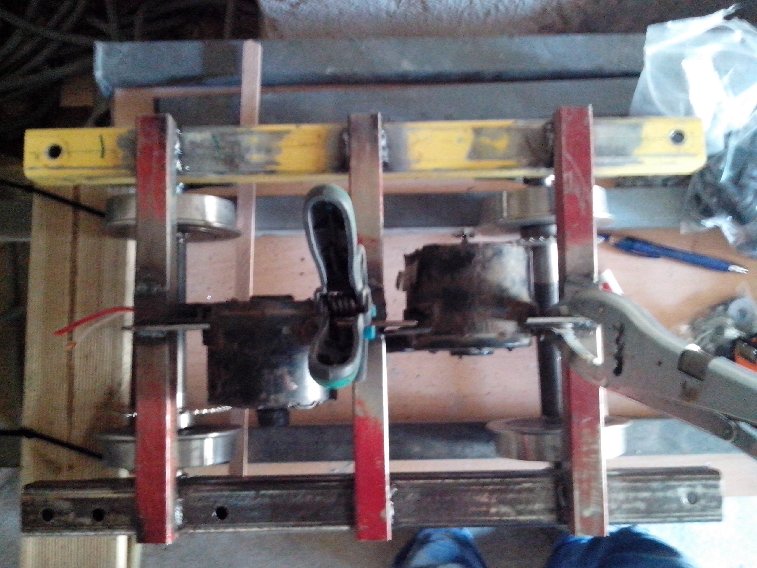

aujourd'hui, après mon travail, j'ai passé quelques heures à préparer le bogie. En effet, avoir deux moteurs c'est bien, les installer c'est mieux! Une petite photo tel que ce soir.
Je ne dis pas que c'est sensationnel, ni que j'ai fini cette partie (loin de là). Mais ainsi, deux fixations par moteurs (sur les trois) peuvent être fixées. De plus, çà reste ma première réalisation et j'avoue que c'est loin d'être simple. J'ai tellement envie de bien faire...
Prochaine étape : ajout de la fixation inférieure (x2)!

Tailles les longueurs de chaînes avant de fixer les moteurs, cela te permettra de les positionner au mieux pour avoir une bonne tension de la chaîne!!! cela évitera de mettre des tendeurs dans tous les sens!!! Attention, avec le temps et les efforts, les chaînes s'allongent bien.

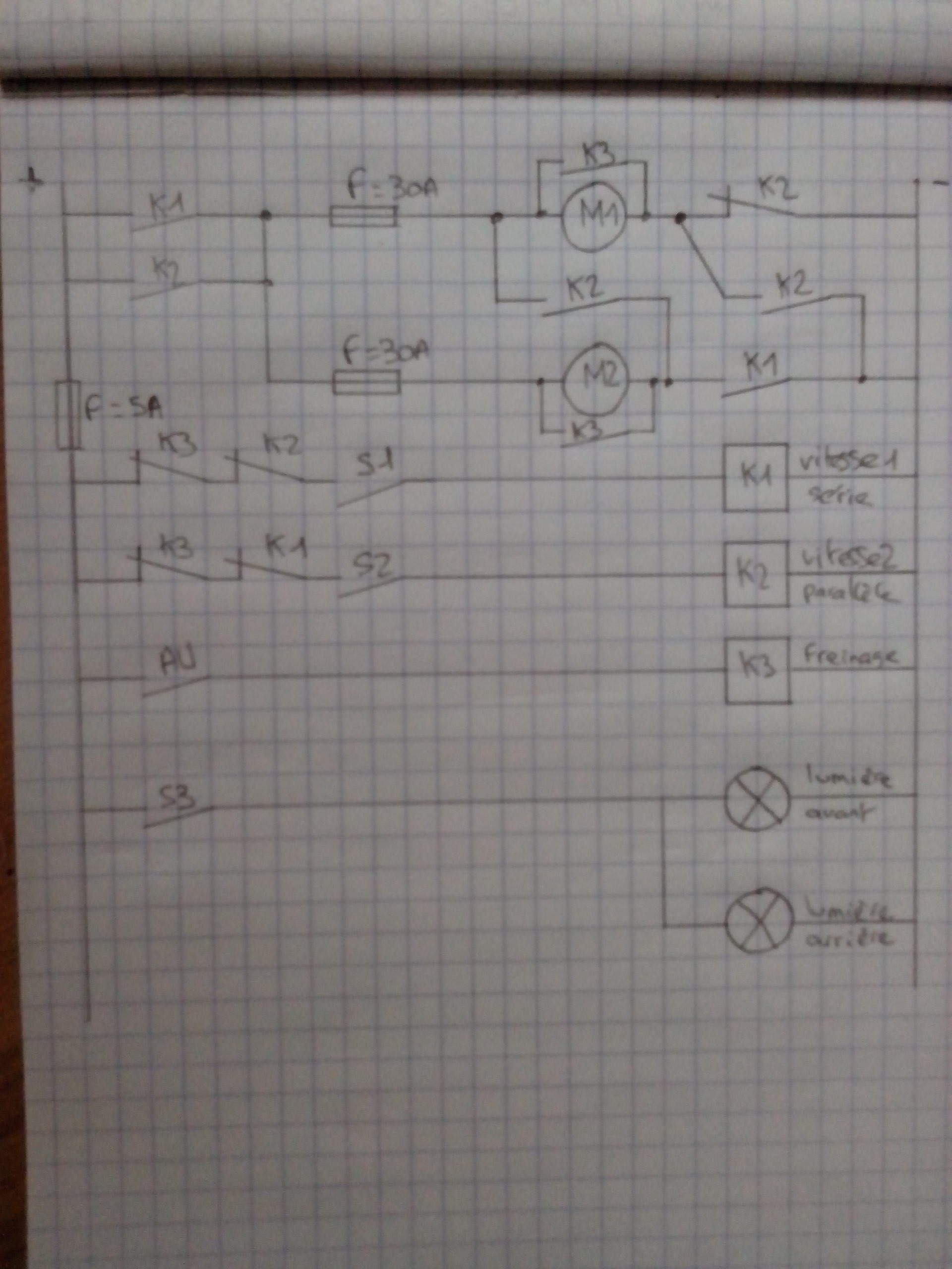

Messagepar UmaDeva » 18 07 2015 à 20:21
J'ai recogité mon schéma... Il était pas bon, çà me plaisait pas! Voilà le bon
Passage de la première vitesse (les deux moteurs en série) à la seconde vitesse (les deux moteurs en parallèle). Je sais pas comment je m'étais débrouillé pur me tromper, mais là c'est bon maintenant.
