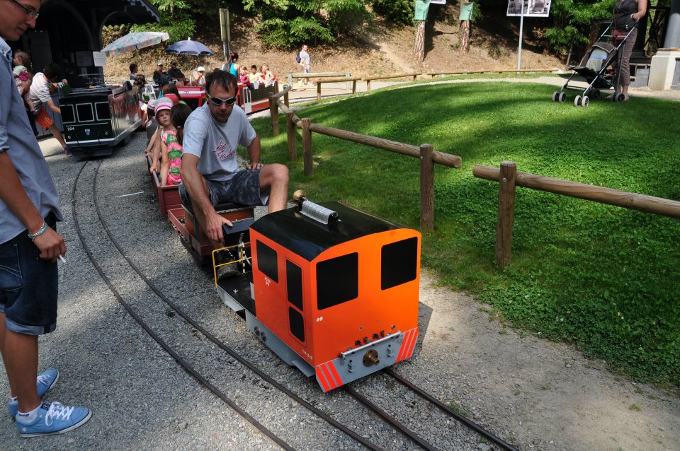

Hello! il remorquera facilement 4 personnes en pallier.
Chez nous à l'aptpt dans la rampe de 4% ( en courbe ) je passe sans problème avec deux wagons et 3 adultes + 3 enfants avec 400 w. ( vitesse de 7 kmh )
et c'était avec cette petite machine

Perso, nous utilisons de simples batteries de démarrage de 100 Ah, tiennent deux après midis de 13h30 à 19h00.
Soit du 24 volts pour alimenter un moteur d'un demi cheval.
L"avantage de ces batteries, elles ne sont pas cher et ne grèvent pas le budget de l'assos si remplacement il doit y avoir.
Réussi à tourner 10h00 de suite au suisse vapeur parc lors du dernier festival.
Régulation???? simple électromécanique en jouant sur des résistances et le couplage des deux batteries.
http://www.dailymotion.com/video/x1116d ... arc_webcam

Messagepar rail cassé » 07 12 2013 à 21:53
Les essais de l'engin suite à transformation en électrique avec de simples batteries de 55 ah! c'était déjà satisfaisant pour tourner un après midi.
http://www.dailymotion.com/video/x10je4 ... que_webcam
Bon, notre réseau n'est pas simple, la voie est en rampe de 2 à 4% sur plus de la moitié du parcours, mais après, que de la descente! ça c'est cool pour faire de la récup au freinage!!
