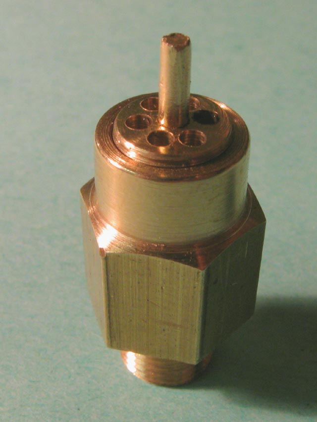

Messagepar Jipe » 21 07 2009 à 18:07

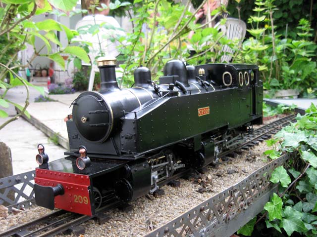

Au retour de quelques jours dans la Somme, des nouvelles de la petite. La soupape est terminée.
Je vais reprendre les essais. Accessoirement voici la petite dernière de l'ami Elie :
C'est une Mallet portugaise au 22eme.

Messagepar PS36BIS » 22 07 2009 à 12:41
Yessssssssssssss #B6
Image Image
PS36BIS
Messages: 435
Enregistré le: 25 04 2008 à 14:33
Localisation: Din ch'Nord à Aubigny au Bac
Re: CORPET vapeur vive
Messagepar pelican » 23 07 2009 à 08:56
superbe, la mallet d'Elie :C3
connaissant le gaillard, je suppose que ce n'est pas le bon écartement ?? ;) :rod_siflet
Elie fait comme Bernardhenri : il fait rouler du métrique sur de la voie de 60 .. mais à une autre échelle ! :boss:
Messagepar Jipe » 23 07 2009 à 09:00
Non, mais je pense qu'il est en train de considérer un passage à 45 mm pour le réseau du jardin ! L'achat de rails LGB est en cours !
Messagepar Jipe » 27 07 2009 à 08:53
Des tests en chauffe ces jours-ci. La soupape ne fuit plus, le manomètre fonctionne, le sifflet aussi, et j'ai pu faire rouler la loco sur deux mètres avant de tomber à court de pression.
Le problème vient du brûleur : il faut chauffer énormément pour essayer de monter la pression : on tombe à court de gaz en cours de mise en température, et il faut refaire le plein ! De plus, le brûleur se coupe brusquement à tout bout de champ, ce qui fait qu'on passe son temps à le rallumer. La pression en profite pour retomber illico, ce qui occasionne une nouvelle période de chauffe à fort régime...
Soit le brûleur est mal conçu (déjà qu'il chauffe en dessous de la chaudière au lieu de chauffer à l'intérieur...), soit il est mal réglé.
Il faut de nouvelles investigations.
Ceci dit, le mécanisme est très libre et la loco semble rouler très souplement.
A Suivre
