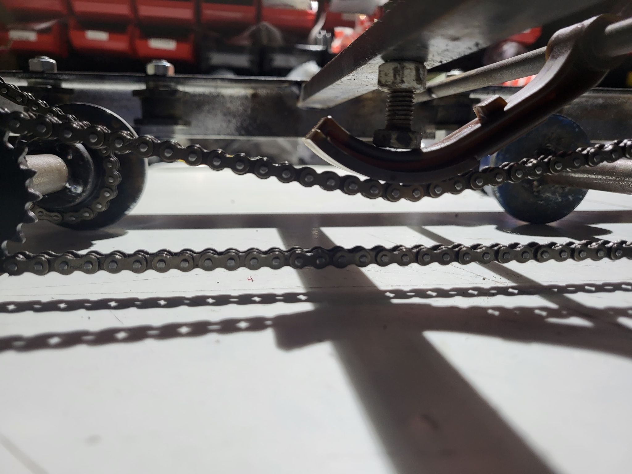

Messagepar JS59 » 22 10 2022 à 19:58
haha ça prend forme, mon petit prototype, mais la chaîne reliant les 2 essieux ( le moteur entraîne 1 essieu, et cet essieu entraîne l'autre ) traîne par terre parce que j'ai utilisé des toutes petites roues ^^ ( roues récupérées ). Bon ça frotte un peu au sol posé sur le sol, donc sur des rails de 2cm ça frottera pas normalement mais bon ça laisse pas bcp de marge ^^ ça ira quand même mieux avec des roues 3 fois plus grandes ^^

Messagepar Yoyo » 23 10 2022 à 20:57
tchô!
Ajoute des tendeurs, tu le regretteras absolument pas!

Messagepar JS59 » 24 10 2022 à 07:26
c'est prévu pour le modèle final mais je voulais m'en passer pour le prototype ( optimiste le garçon :H1 ) mais il va falloir y passer

Messagepar JS59 » 24 10 2022 à 18:27
oui vraiment un jeu énorme dans la chaîne entre les 2 essieux, je vais utiliser 2 ptits tendeurs de chaîne de pompe à huile de moteur Mercedes que j'ai en stock.

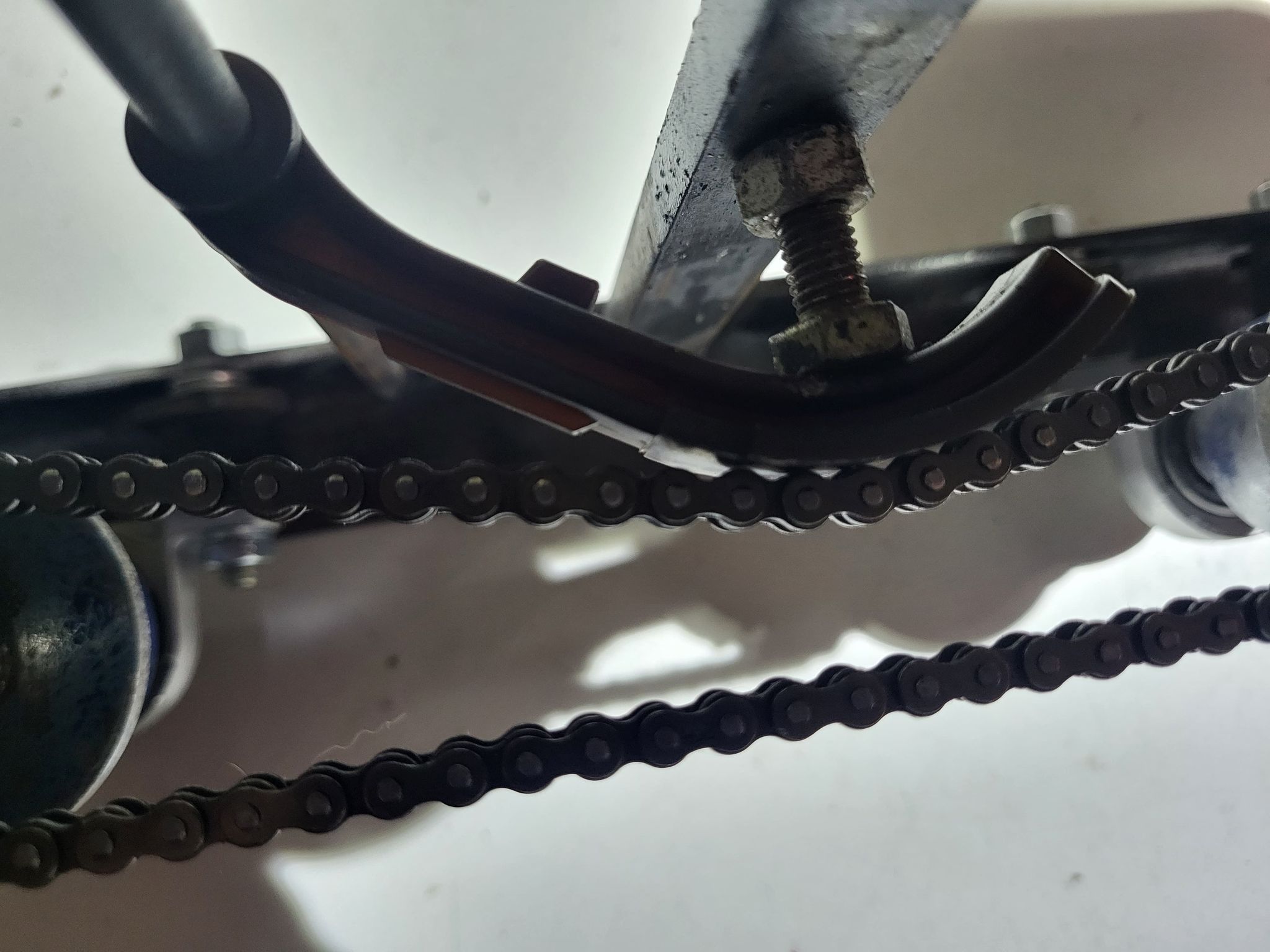

Messagepar JS59 » 26 10 2022 à 18:52
et voilà , tendeur de chaîne de pompe à huile de moteur merco om601, posé sur la chaîne entre les essieux.
demain je fais qques mètres de voie pour faire un essai :)

Messagepar pelican » 29 10 2022 à 08:51
ça c'est tendu :ok

Messagepar rail cassé » 05 11 2022 à 18:06
oui c'est bien tendu, mais faut laisser un peu de souplesse à la chaîne, sinon ça va s'user très très vite.

Messagepar JS59 » 07 11 2022 à 13:56
Oui oui, j'ai laissé du jeu ensuite :)
