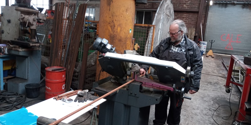

Pendant ce temps, Alain découpe des profilés pour la fabrication de l'aiguillage gauche du réseau 5'' 7''1/4 :

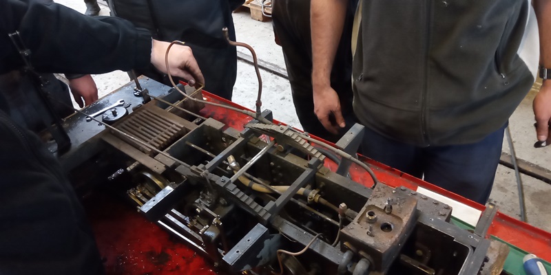

Beaucoup de monde pour admirer les dessous de la b(i)elle !

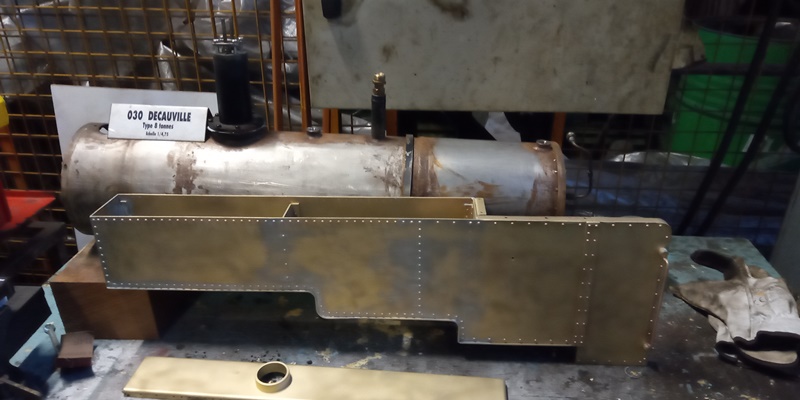

Suite des photos de la DECAUVILLE :

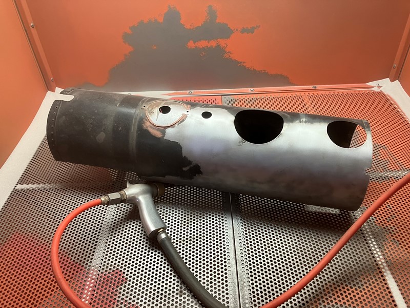

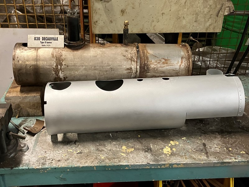

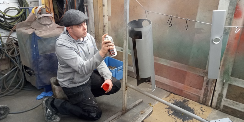

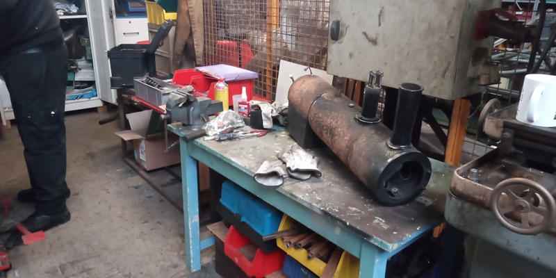

Sablage de la tôle d'enveloppe de la chaudière :
Une couche d'apprêt passé avant :F9 :F9 :mdr2:
Le résultat :
Et une des deux caisses à eau après sablage, avant la couche d'apprêt... :F9 :F9 :rod_mdr2

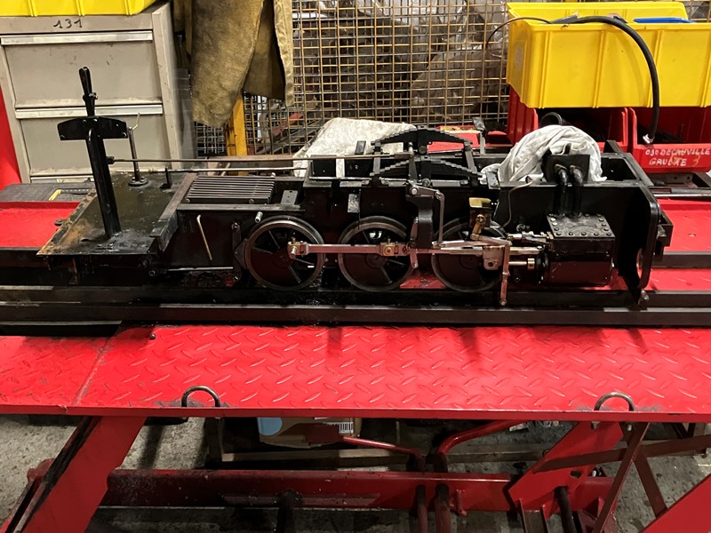

Le samedi soir, le châssis avait retrouvé une position normale !
Il reste à refaire des axes pour le petit mouvement et des jeux à reprendre.

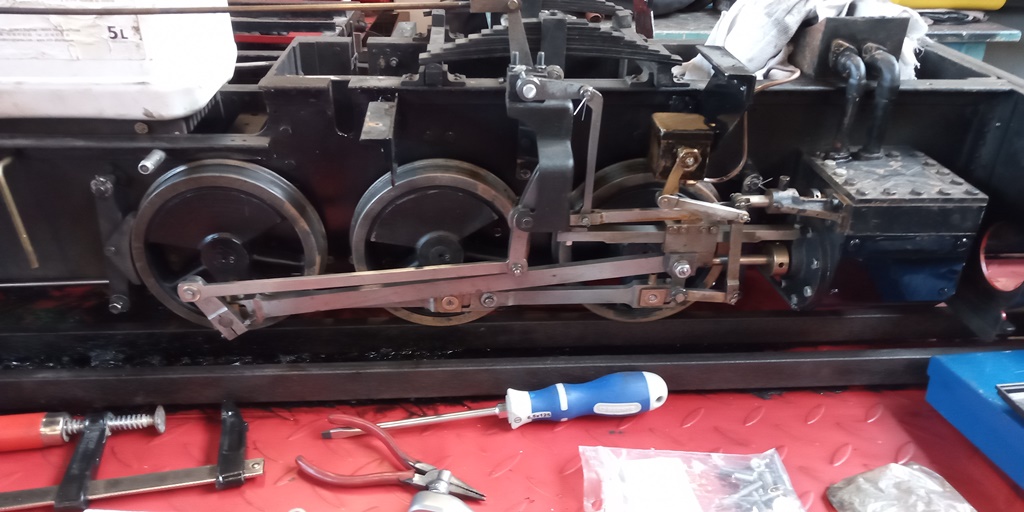

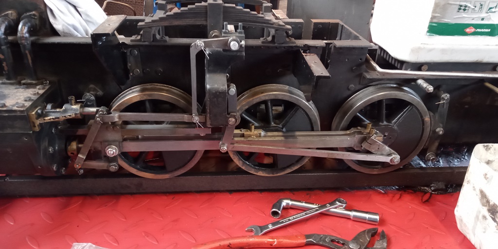

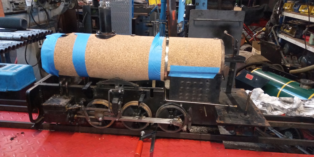

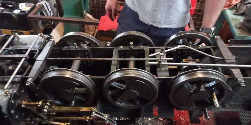

Au programme de ce samedi, le remontage de la partie mécanique de la 030 DECAUVILLE après reprise des jeux et remplacement d'axes du petit mouvement.
Le côté droit :
Le côté gauche :

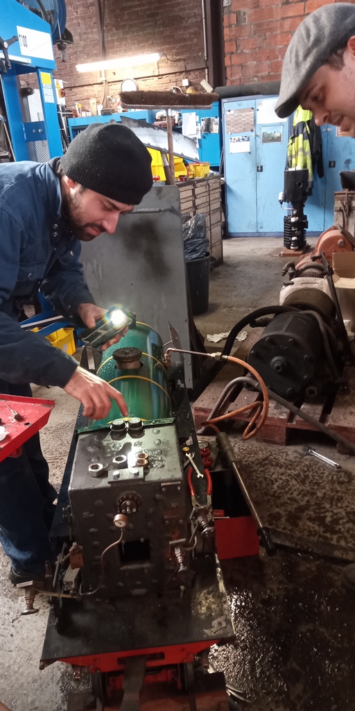

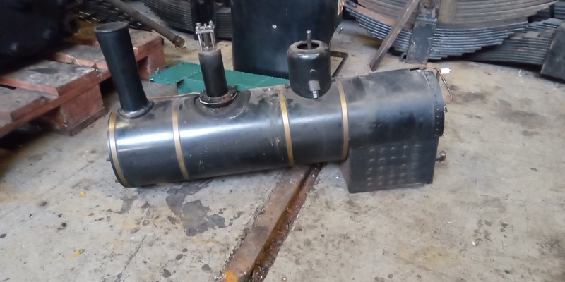

La chaudière a fait l'objet d'un contrôle en pression hydraulique.

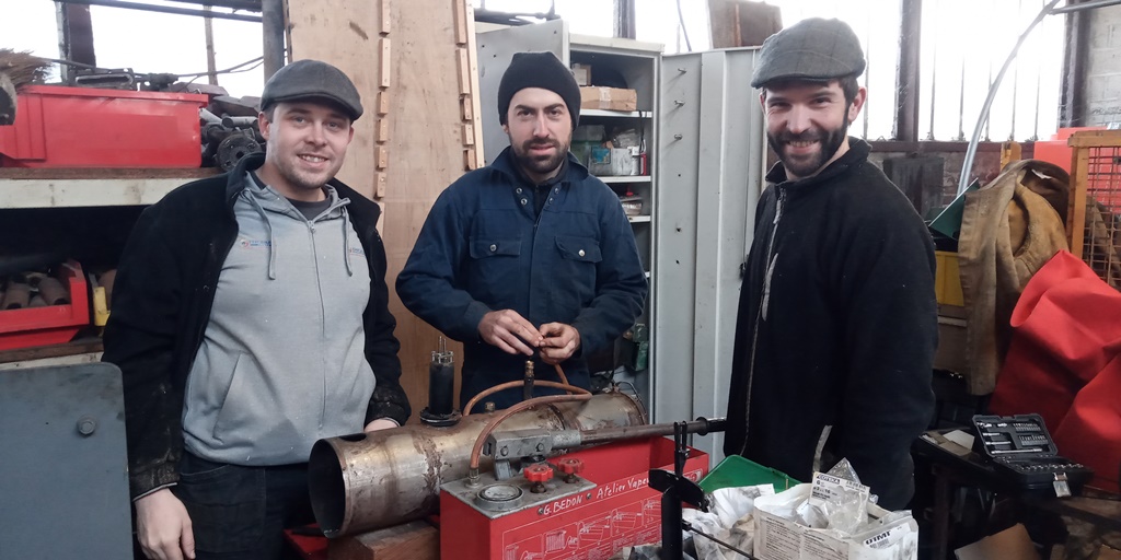

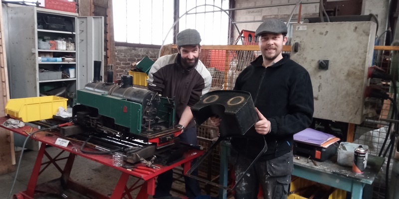

Préparation de la chaudière avec, de gauche à droite, Robin, Émile et Maxime :
Épreuve concluante, la chaudière est reposée sur le châssis, avec le calorifugeage en liège :

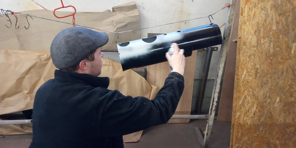

Robin repeint l'enveloppe de la chaudière :
Noir satiné haute température.

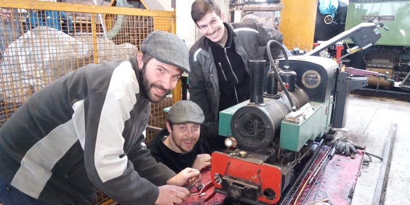

Puisque la pompe d'épreuve était sortie, la chaudière de la 131A a subis elle aussi un contrôle périodique.
Maxime pompe pour le remplissage de la chaudière :
Émile et Robin inspectent la chaudière pendant l'épreuve :
Épreuve concluante là aussi. Les deux locos sont bonnes pour le service.

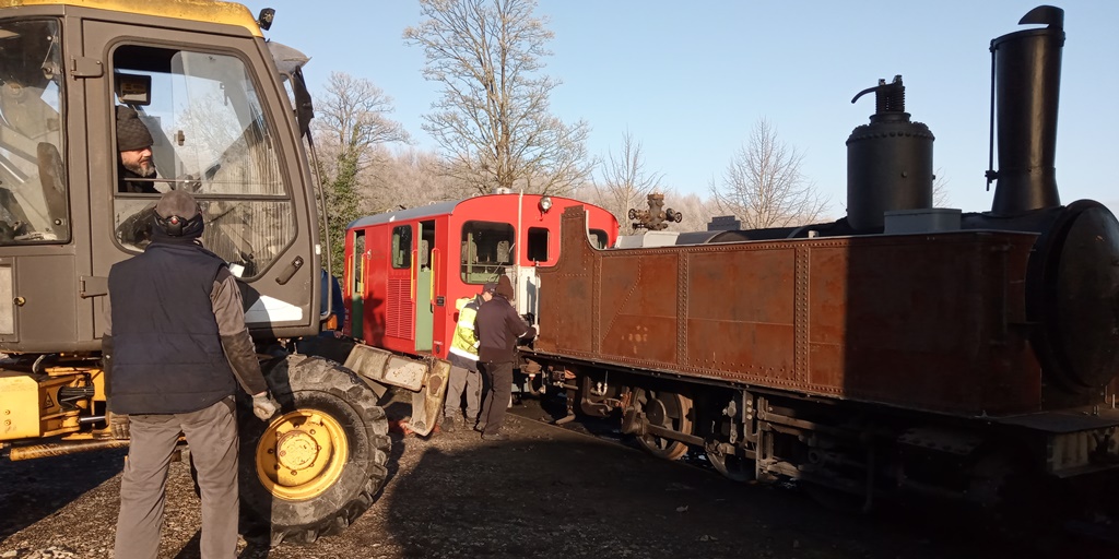

Il y avait ce même jour la séance sur les vapeurs à l'échelle 1. La 030 PIGUET sortie du dépôt :
