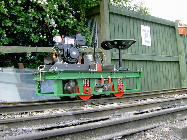

Tiens regarde Minicric, j'ai trouvé çà :
Bon, çà semble être du 10" 1/4 voir de la voie de 40, mais çà peut te donner des idées, surtout pour les suspensions. Mon avis perso est que l'ensemble est cohérent, j'irai même jusqu'à dire que c'est réussi. Mais ce n'est que mon avis ;)

Re: Un Strüver Kuli en 7 1/4"
Messagepar Minicric Breton » 31 05 2016 à 19:54
UmaDeva a écrit:Tiens regarde Minicric, j'ai trouvé çà :
Génial ! Le système de suspension est plus complexe que moi, mais ça exige un "deuxième étage" de châssis. Tu aurais un lien ou tu l'a trouvé ?
En tout cas, belle réalisation.

Messagepar UmaDeva » 31 05 2016 à 20:16
oulà non, je n'ai plus le lien... J'ai fais une recherche hier sur ggogle image, et en mots clefs j'ai du mettre "loco simplex". Je ne pense pas pouvoir la retrouver.
Content qu'elle te plaise

Messagepar declic » 01 06 2016 à 07:51
Hé hé !.... Moi, j'ai trouvé #B5
(par la fonction recherche d'images de Google)
http://s9.zetaboards.com/MRW_Forums/topic/97702/1/
