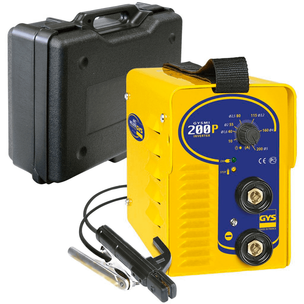

Auriez-vous un conseil pour l'achat d'un poste à soudure ? Merci par avance

Messagepar vapeur65 » 28 04 2020 à 14:57
moi pour souder les rail et mon matériel j'utilise un poste a souder inverter GYS c'est très bien pour ce genre de travail
IL y a plusieurs modéles chez leroy merlin ou autre grande surface de bricolage!

Géry a écrit:Bonjour,
Géry
Mode IWS( Spécialiste International en Soudage) ON:
Tu veux faire quoi comme travail avec ton poste??? Matériaux à souder, durée d'utilisation par mois, épaisseur à souder, position de soudage, connaissance dans le domaine du soudage, tension disponible sur ton réseau???
vapeur65 a écrit:moi pour souder les rail et mon matériel j'utilise un poste a souder inverter GYS c'est très bien pour ce genre de travail
Le poste que présente Vapeur65, va très bien pour faire de la bricole. Cependant l'électrode demande un certain coup de main, et surtout un étuvage de la baguette (réchauffage pour enlevé l'humidité que ton électrode "aspire naturellement") avant de souder. Ce qui peut être contraignant, tout comme le fait de souder en position. Et surtout tu as un choix monstrueux d'enrobage d'électrode pour des activités bien précise (acide, basique, rutile, rutile-basique, cellulosique, ...) donc tu ne peux pas faire n'importe quoi avec n'importe quoi. Je te parle pas la devant de courant continu ou alternatif, ni de sens du courant qui joue aussi un rôle important dans le soudage. (Je vous vois dans le fond à vous offusquer! Je parle de SOUDAGE pas d'assemblage de deux matériaux avec un poste à souder)
En Suisse, on trouve des petits poste à souder MAG ou semi-automatique dans les magasins de bricolage. Allier avec un fil fourré sans gaz, tu as quelques chose de facile à prendre en main, ça soude bien une bonne partie des aciers de constructions, utilisable "toutes positions". De plus c'est bien adapté à des épaisseurs fine comme la carrosserie. Un collègue a fait ce choix la. De métier il est charpentier. Il fait des réparations sur des voitures sans avoir eu de cours particulier et ses assemblages sont "respectable". Parfois passer par un professionnel permet d'avoir des offres intéressante et le conseil.
A titre personnel je travail sur un TIG/MMA AC-DC 300A sous 230V de marque EWM. C'est un peu la Rolls du poste à souder, mais j'ai fait l'erreur de l'acheter sans système de refroidissement. Je suis donc limiter dans mon temps de soudage par la chaleur qui provient de ma torche de soudage...
A dispo pour toutes tes questions, (en privé peut-être pour par polluer les Vergers de Tiékoro.

Pour mes simples bricoles, c'est du même genre que ce qu'a présenté Vapeur65, et ça m'est largement suffisant.
Je lis par contre avec intérêt les explications de Yoyo, car je risque d'avoir besoin de matériel plus sérieux pour l'atelier à construire dans notre future domaine malien... :rod_siflet
