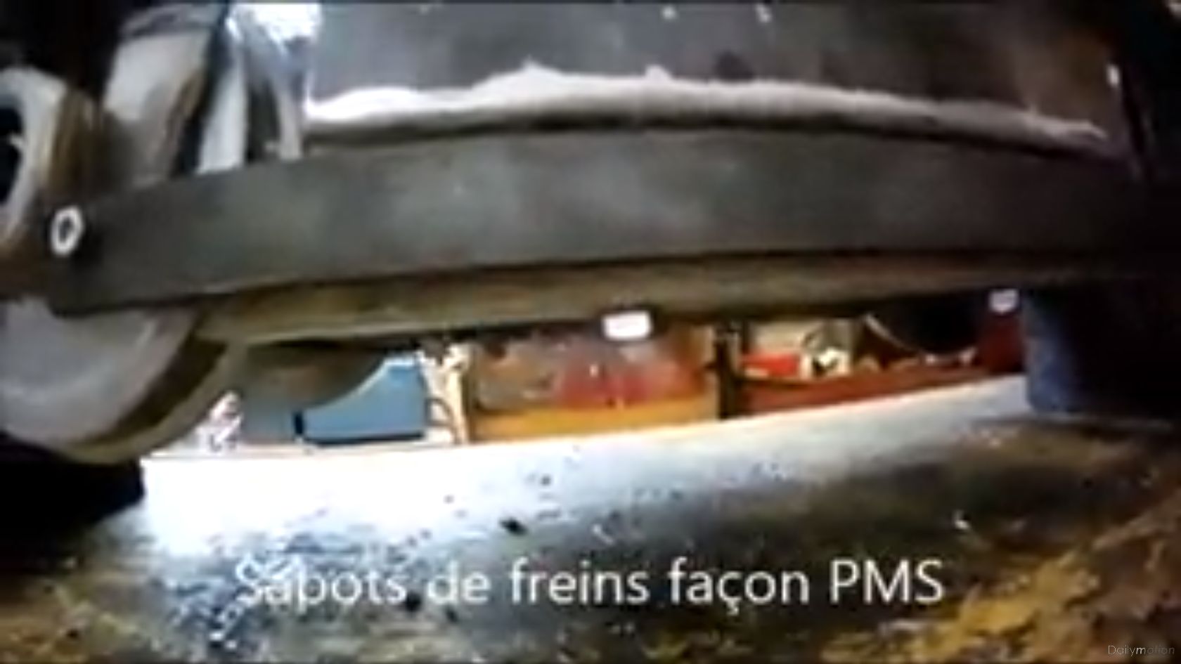

Regardes à 1 minutes, quand tu actionnes la tringlerie, ça fait remonter le patin en alu contre les roues ( il y en a un de chaque côté ). la vrai machine ayant des patins magnétiques de sécurité, je voulais reproduire ce système et qu'il soit fonctionnel. ( bon là, au lieu de descendre sur le rail, ils remontent se plaquer sous les tables de roulements des roues . )

Petite capture d'écran pour montrer qu'il y en a qui suivent :F5
J'avais envisagé ce système sur mon "frigo du cardinal" en V60, mais à l'envers, du haut vars le bas, sur la partie haute des tables de roulement. Mais j'ai eu peur qu'il y ait un effet de coincement et j'ai fais autrement.
Apparemment, j'ai eu tort !....

Il faut un bon guidage du sabot, si il se mets en biais il il y aura un risque de coinçage par entrainement. j'ai fais pas mal d'essais avant de trouver la solution.

Pour actionner les freins, je vais essayer cela, il y en a de toutes les forces, en 6, 12 et 24 volts.

Ton frein, c'est uniquement un frein de parking ? Il me semble que ces électro-aimants, c'est du "tout ou rien" ?
Vu la courbe Force / Distance (de 0.78 N à 22 N en 18 mm, si j'ai bien compris) ça ne doit pas être évident de faire du progressif ?

on ne fait pas mieux en pneumatique direct!

declic a écrit:Ton frein, c'est uniquement un frein de parking ? Il me semble que ces électro-aimants, c'est du "tout ou rien" ?
Si tu fait varié le champ magnétique ton électro aimant aura plus ou moins de force. En longueur les patins seront apposé à la roue. Mais en effort de freinage, il faudra augmenter le courant qui lui augmentera la tension donc la force. Donc avec un gros potentiomètre et un peu d'expérience tu peux avoir un freinage très progressif. C'est un peu l'idée qu'on reprend pour la magnétographie.
Personnellement, je me ferai plus de soucis à savoir si les électroaimant de chez Conrad sont bien isolé. Avec l'effet de rémanence sur la partie métallique, tu risques d'avoir une grappe de limaille autour.
Le Ta est équipé d'un électro-aimant pour le freinage. C'est pas mal, mais on à que deux positions...
J'ai prévu de monter l'électro sur une plaque isolée, et l'enfermer dans une boite plastique. on verra ce que ça donne.

Le petit électro-aimant Conrad consomme 10 w ce qui est peu et ils indiquent " Fixation par vis M 3 " c'est petit une vis M 3 ! :cry: :cry:

J'avoues que je n'ai pas bien compris le coup de la fixation m3, pour un corps de plus de 40 mm???
