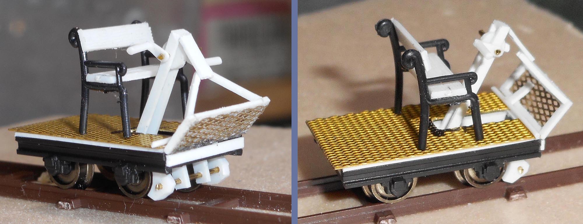

Messagepar Patrick ze rabbit Deludin » 23 04 2020 à 11:00
Par contre, moi, j'ai p'tête fait un peu trop kostô en H0i (voie de 6,5 mm)...
#A8
