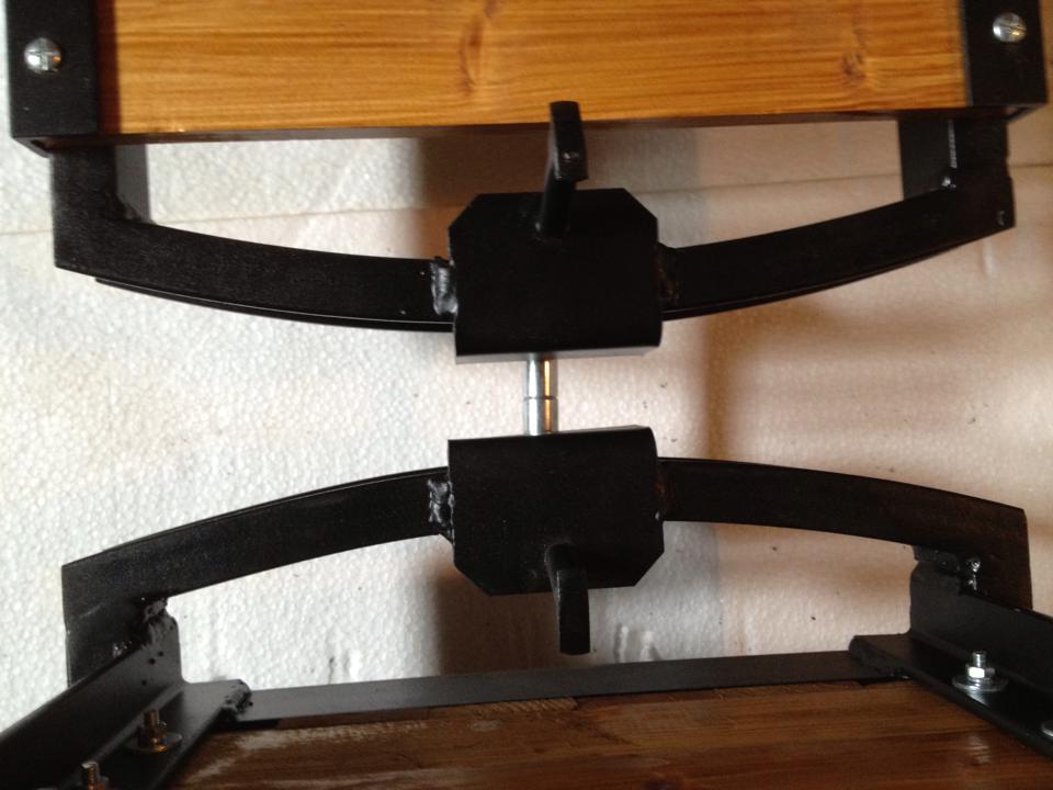

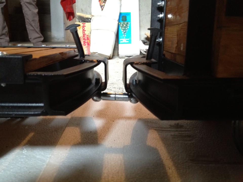

Messagepar Jeremy32 » 04 06 2014 à 11:49
Si tu veux être transporté sans être secoué, le mieux c'est de fixer des attelages à boule.
J'ai ça sur mes 5 wagonnets et ça bouge pas ! #B6
Bien sûre, le filetage qui dépasse à été coupé ;)
Jeremy32

Messagepar Saboul » 04 06 2014 à 13:10
Les rotules a boule sont la meilleure solution a tout point de vue .
Il est préférable de pas mettre la petite goupille de verrouillage .
En cas de " catastrophe" ( gros déraillement ) il vaut mieux que la chape saute de la boule pour éviter les gros dégâts .
Bien cachée comme Jeremy l'a fait , ça respecte l'esthétique de la rame .
Sinon la simple barre est une bonne alternative .
Saboul

Messagepar Jeremy32 » 04 06 2014 à 14:37
Rien ne t'empêche de laisser la chaine en décoration, ça fait voie de 60 comme tu dis :mrgreen:
Sur la photo, je ne pouvais pas encore en mettre, car il aurait fallut 4 maillons de chaîne alors que je n'en avais que 3 ...Avec la chaîne, c'est encore mieux camouflé ! #B6

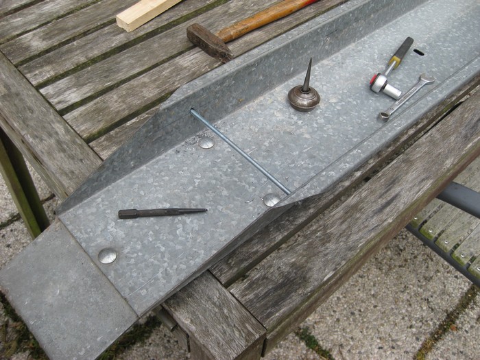

Autres tracas: la rampe de chargement !! H4
j'utilise une rampe de chargement pour moto : l'écartement est pile poil celui de 7 pouces 1/4 (18.5 cm)
cependant, à La Louvière, j'ai eu un ptit souci : au rechargement ... le PeliPony a déraillé légèrement... :F9
pas grave, puisque c'était en fin manœuvre de chargement : j'ai pu remettre l'engin sur le berceau de transport et j'ai mis ça sur le compte de l'inexpérience du débutant ...
Bah ouiche !! ce matin, j'ai vérifié la rampe ... par acquis de conscience !! un côté s'était affaissé, et l'écartement était passé à ± 20 cm ! d'ou le déraillement ... ou plutôt l'affaissement entre les rails !
j'ai donc consolidé les 2 extrémités : celle affaissée, et celle qui était encore à la bonne mesure ... on ne sait jamais !
et je suis bien content d'avoir gardé les vieux outils de mon papa : le gros serre joint m'a bien servi ! :H2
ça passe pour le locotracteur et les wagons, et il suffira de déboulonner pour charger la moto ! :ipb-251

Messagepar Saboul » 05 06 2014 à 18:28
Bonsoir
Certains rails de remorque porte moto font 185mm d'écartement , pas tous !
Sur ma remorque j'en ai deux que j'ai espacés de 61 cm pour mettre aussi l'engin à V60 .
Accessoirement deux motos y vont également , donc triple usage possible .
Par contre il faut bien renforcer les ailes avec du tube serrurier de 20 x 40 sinon on a le problème de Pélican .
Si le chassis de la remorque est basculable la rampe d'accès peut être très courte .
Saboul
