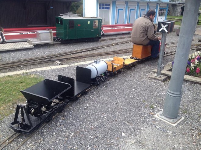

Messagepar Jeremy32 » 10 04 2014 à 20:39
Bonsoir à tous
Il ne faut jamais se fier au apparence, bien que le pony aie l'air peu puissant, il a vaillament tracté mes 5 wagonnets durant tout un après-midi au Swiss Vapeur Parc, même le constructeur était scié ! D9 E2
Rien ne vaut un petit aperçu en photo ;)

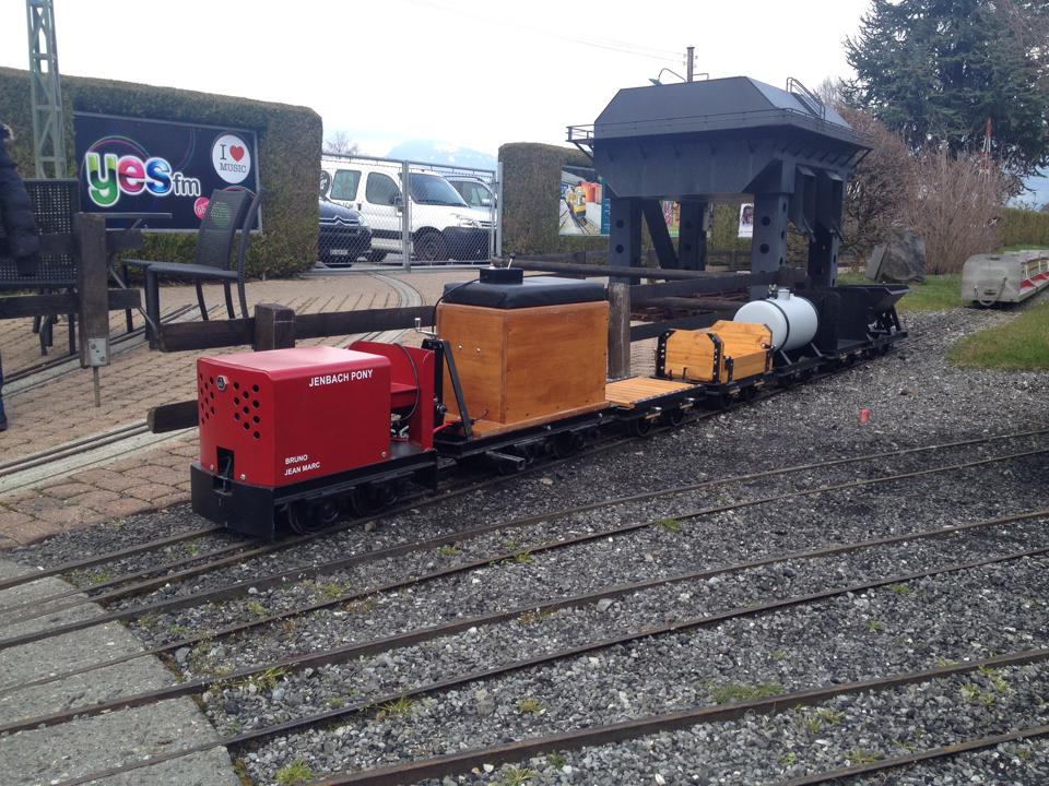

quelqu'un peut il donner les caractéristiques du moteur du Pony ?
quelle marque ? puissance ?
merci

Messagepar pelican » 10 04 2014 à 21:57
bonne question :F9
la ref : 168.4108.20.04, moteur DOGA :D3
http://www.doga.es/index.php/en/

Re: 7 pouces 1/4 : locotracteur Jenbach Pony au 1/3
Messagepar Jeremy32 » 10 04 2014 à 22:03
Petite rectification, ce sont les miens, la locomotive qui doit aller avec la rame des 5 wagonnets est en cour de livraison mais chut c'est un secret encore pour le moment :C6
Messagepar Saboul » 10 04 2014 à 22:13
pelican a écrit:bonne question :F9
ils sont supers, les wagonnets de Jimmy ... :rod_coeur :rod_coeur :rod_coeur
je suis allé voir ce site espagnol ... ce moteur donne a peu près 250 watts ce qui confirme les performances et autonomie constatés . Je suis persuadé que sur un profil pas trop sévère le Pony peut emmener 4/5 personnes .

Jeremy32 a écrit:Petite rectification, ce sont les miens, la locomotive qui doit aller avec la rame des 5 wagonnets est en cour de livraison mais chut c'est un secret encore pour le moment :C6
Je rectifie : ils sont supers, les wagons de Jeremy :ok

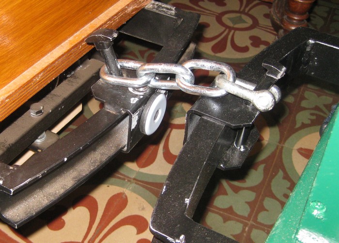

Messagepar pelican » 03 06 2014 à 23:10
le Pélipony se prépare pour une visite à Froissy ...
pour plus de confort, j'ai fixé un butoir en caoutchouc sur les tampons du wagon frein ! on sera moins secoué ... C7
