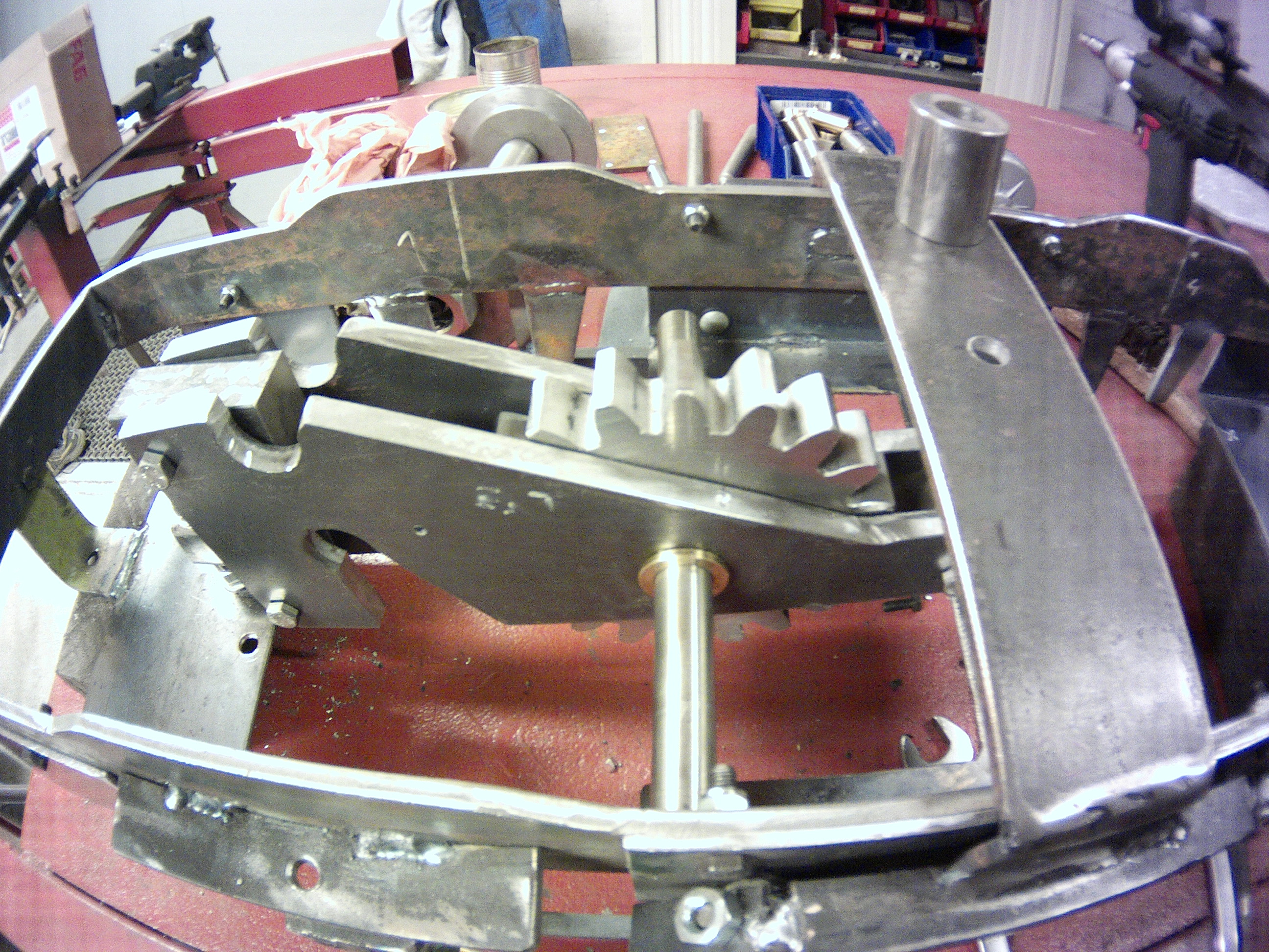

Messagepar rail cassé » 26 12 2014 à 18:18
Hello! malgré les 0 degré dans l'atelier, ça arrive à bosser un peu!!!!
Refais ces derniers jours un sabot plus robuste pour soutenir la mécanique et la roue dentée.
puis il va falloir penser à l'entraîner cette roue dentée.
http://www.dailymotion.com/video/x2df9hf_file0001_tech
http://www.dailymotion.com/video/x2df9zn_file0004_tech

Messagepar declic » 26 12 2014 à 18:28
Belle mécanique Laurent #B6
Ça va grimper aux arbres !!!

Messagepar rail cassé » 26 12 2014 à 18:44
merci, mais maintenant reste à trouver un moteur assez puissant pour entraîner tout ça!!!!

Messagepar Saboul » 26 12 2014 à 19:11
Bonsoir
Le problème du moteur n'est pas très compliqué à résoudre .
Dans "l'atelier du monde" ( la Chine ) on trouve des moteurs a prix corrects et d'une qualité correcte également .
La série de MY ( 1016 , 1020 , 1050 etc ) n'est pas mal pour nos engins .

Messagepar UmaDeva » 26 12 2014 à 19:34
Un moteur 500W sous 24V devrait suffir, non?

Messagepar rail cassé » 26 12 2014 à 19:46
Saboul a écrit:Bonsoir
Oui je connais tous ces moteurs! ce sera un 500 w pour l'adhérence et 800 w pour la crémaillère. le tous en 36 volts. ( je change un peu mes idées de départ ).

Messagepar Saboul » 26 12 2014 à 20:08
Dans ces ordres du puissance , tu pourrai te limiter à 24 volts .
cela reste gérable par des moyens techniques simples et les intensités acceptables .

Messagepar rail cassé » 26 12 2014 à 20:26
aussi! oui!
