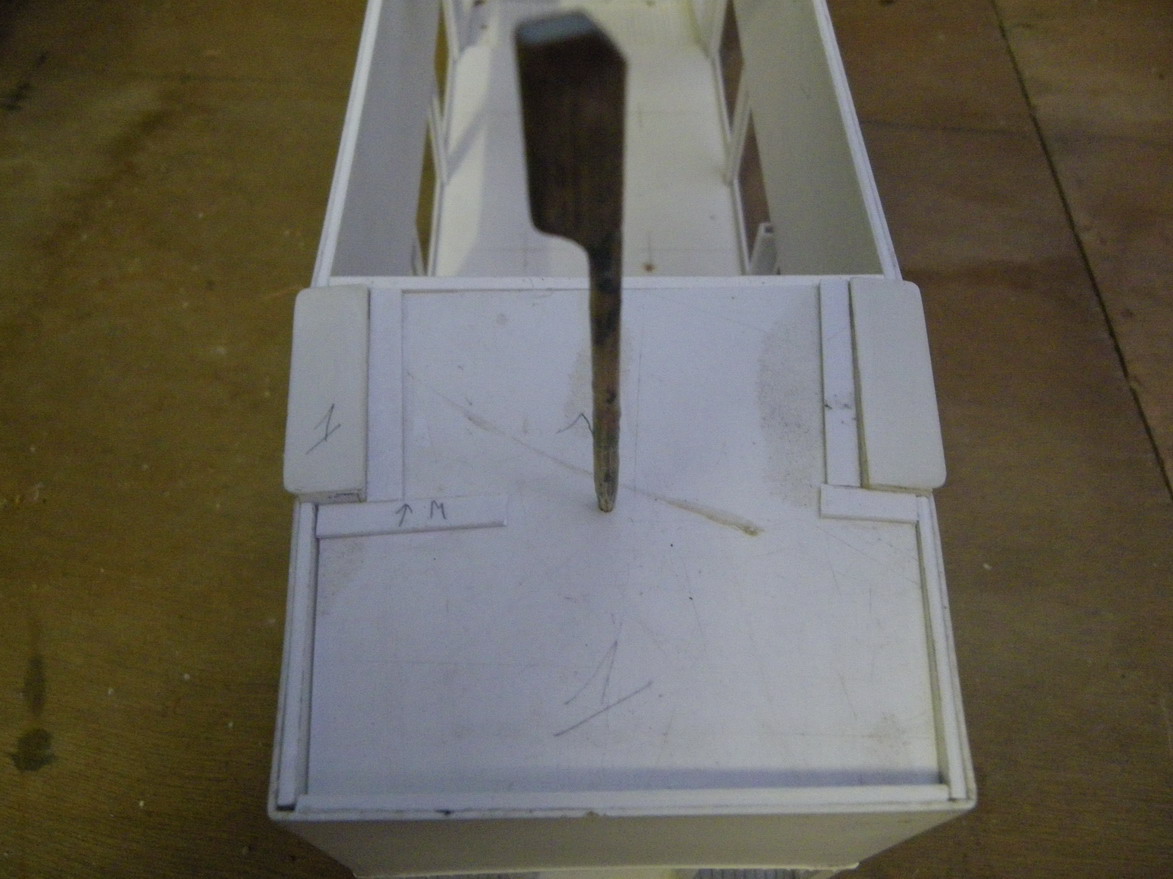

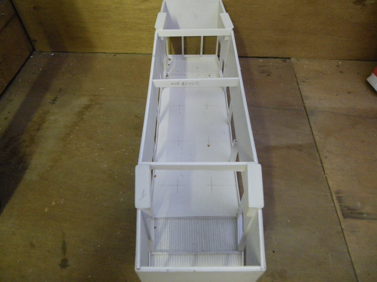

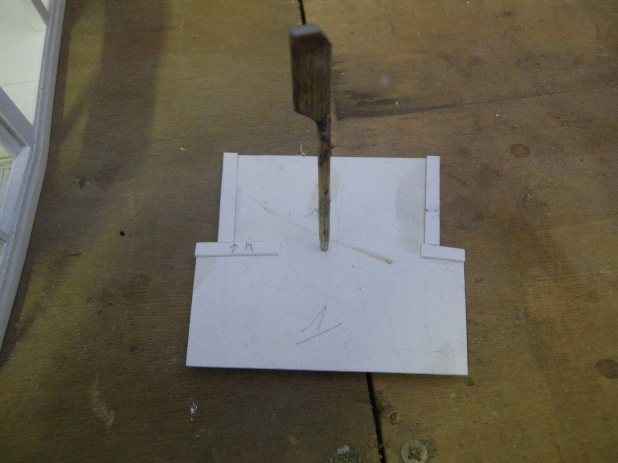

Messagepar arthur » 20 04 2011 à 12:24
Allez au travail D9 :E1
vous devrez adapter la largeur de votre caisse avec trois renforts collés provisoire et légerrrrrrrrrrrrrrrrrrr comme sur la photo,vous devrez avoir 106 MM...............vous pouvez vérifier sur le plan dans ce fil (mesures extérieures)
maintenant vous êtes prêts pour la construction des gabarits
note:malgré que j'ai bien travaillé j'ai une petite différence sur les planchers(peut être le plasticard a travaillé un peu mais c'est minime)vous devrez peut être faire deux gabarits
méthode:découper plus où moins votre plancher,ensuite avec des chutes,les coller contre la caisse(voir photo)bon c'est pas difficile)
percer un trou au milieu et avec une fine baguette enfichée cela vous permettrera de tenir pendant que vous collez
quand les gabarits sont faits il ne vous reste plus qu'à découper le plancher définitif dans du plasticard 1 MM (attention ne pas coller car les planchers seront démontables et puis vous devrez ajouter tous les détails ;siège,lattes de plancher et divers accessoires) il restera à coller dans du plasticard 0,2MM une fine bordure mais ce sera pour plus tard.................
