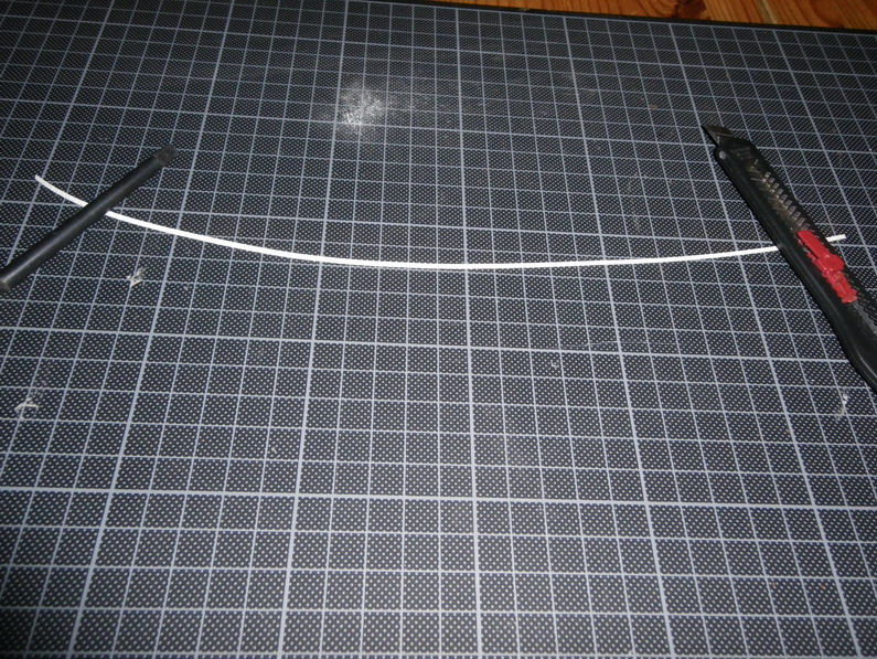

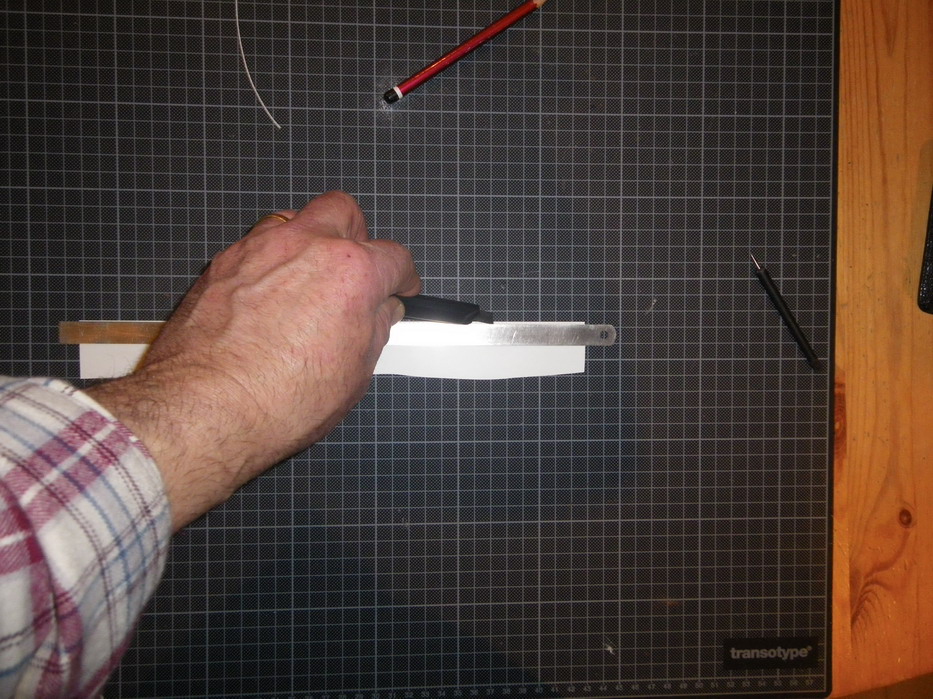

Bon revenons à notre construction.......................cet après midi j'ai découpé les bandes rivetées dans du plasticard 0,5mm
outillage utilisé:
règle métallique
crayon fin
une bonne lame
la fameuse aiguille :C1 à riveter
Il vous faudra 8 longueurs de 30cm.................. D9 :E1

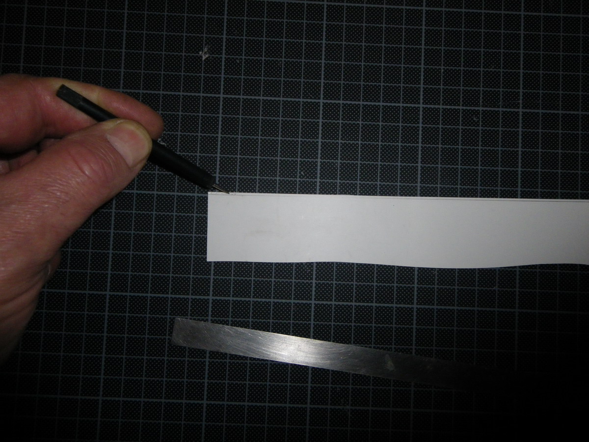

Tracer dans le plasticard une ligne au crayon à 1mm du bord (cela vous servira de guide pour découper votre bandelette)ensuite avec votre pointe un ch'tit coup de poinçon tous les 4mm environ.voir photo moi je les ais faits à main levée( de toute façon les compteurs de rivets) :116 :pool :feu121
Ensuite avec votre règle, découper sans forçer sur la lame la bandelette suivant votre trait de crayon
Et voilà votre première bandelette de terminée (1mm de large ?????eh oui)
Vous avez à présent des rivets au top................;

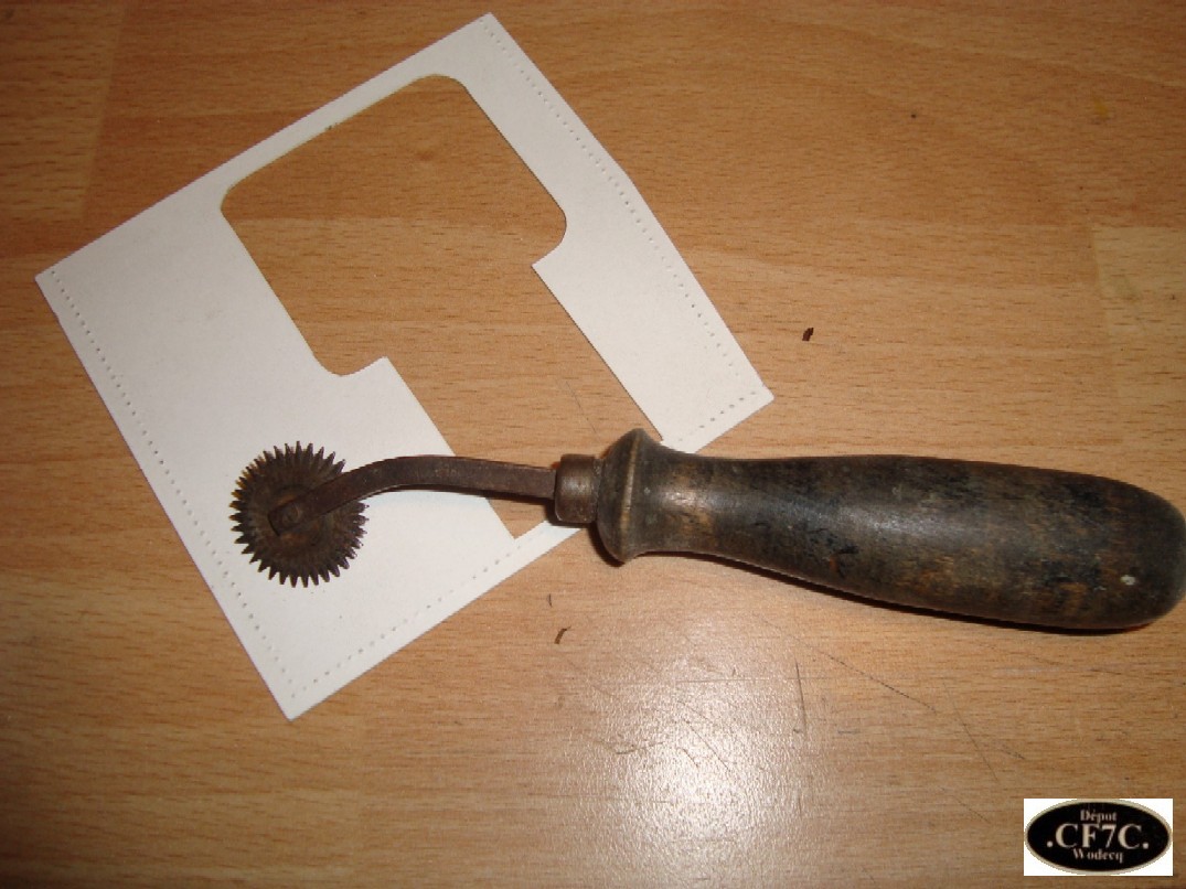

c'est l'occasion de sortir la roulette à rivets ... pour les piqures .. ;)

Ou comment faire ressembler une poupée vaudou en pelote d'épingle !

The roulette à rivets :mrgreen:
Pol, IIm sinon rien
The Flying Wheel cutter maker

Ouhaou une roulette de couturière il y a bien des années que je n'en avais point vu ! #B6

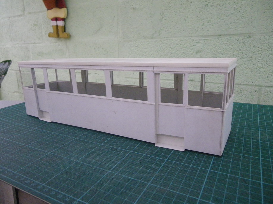

Voilà j'ai collé les bandes rivetées sur la caisse,une petite heure pour en arrriver à bout........................pas trop difficile #B6
C'est à vous à votre tour............bon montage :E1
