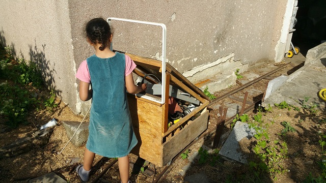

Sortons le lorry à outillage de sa triste cave !

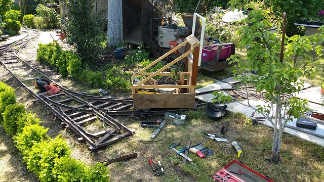

Et rendons nous au chantier, c'est à dire sur le B21
Qu'avait il donc ce B21 ?
Trois soucis :
- Déjà, un disgracieux défaut de dressage sur le rail extérieur de la voie directe
- Ensuite, une voie un peu trop longue en de sortie de croisement de la même voie directe
- Enfin, un fâcheux dévers vers le potager que l'on ne pouvait corriger, les rails de la déviée étant pris dans le béton de la dalle de la serre
Il fallait donc s'atteler à corriger ces menu défauts avant de prolonger la ligne 2 vers le tas de compost, ce qui reste l'objectif.

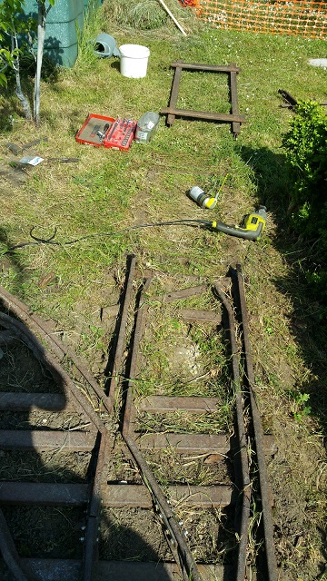

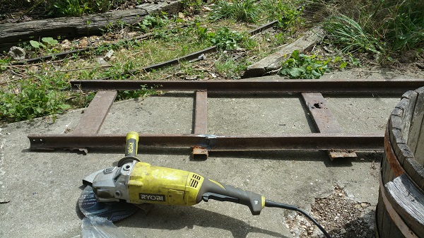

Première opération : raccourcissement de la voie trop longue : Quelques coups de perceuse pour le futur joint, deux coups de disqueuse, et hop !
Le petit panneau ainsi libéré ira en sortie de la P15 (La plaque tournante de Garage Haut) comme amorce de la voie longue.

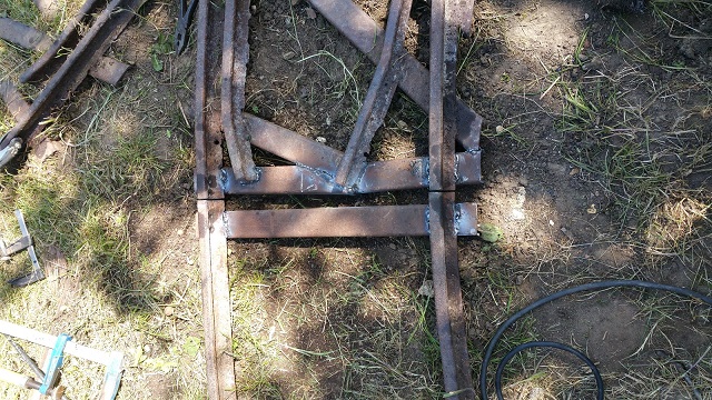

Après cet échauffement, on continue sur la lancée avec la perceuse pour créer un joint en talon de la déviée qui permettra de donner le mou nécessaire à la correction du dévers.

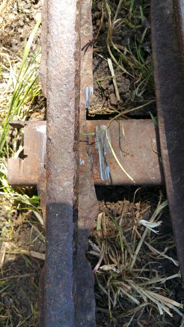

Et comme ça manquait à cet endroit, on sort aussi le poste à souder pour placer deux traverses de joint avant de donner les deux coups de disqueuse fatidiques. Et encor un joint de fumé fait.
Enfin, quelques coups de disqueuse font sauter les cordons de soudure du rail aux supports d'appareil, quelques coups de masse judicieusement placés redressent le rail mal dressé...
...puis on ressoude le rail, on relève l'appareil pour le mettre à plat en transversal et le tour est joué !
Yapuka ranger le barda...

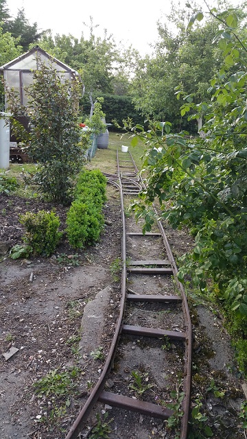

Et un peu plus tard, venir poser le panneau de 5 m qui traînait depuis trop longtemps dans le verger.
L’extrémité de ce panneau sera la future pointe du futur B22
Et voilà la ligne 2 prolongée :ipb-251

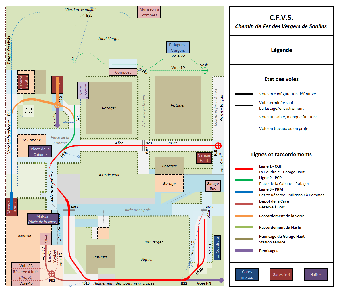

Et pour finir, une petite mise à jour de la carte :

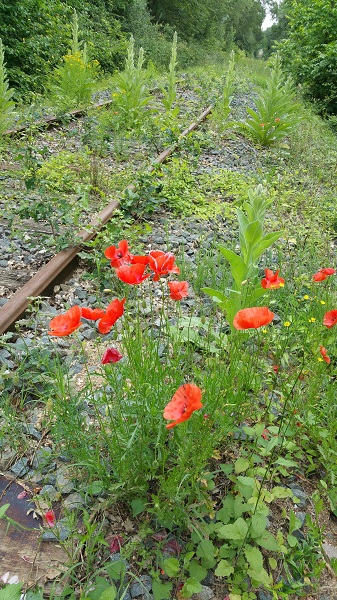

Première constatations indubitables : les effets du printemps !
Et pas que sur les voies étroites...

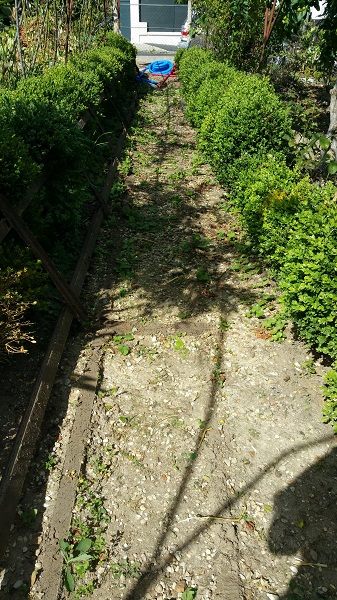

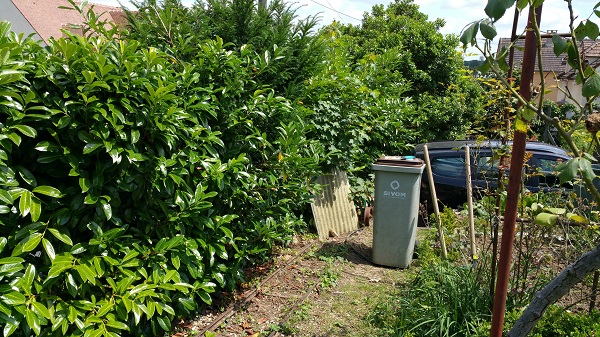

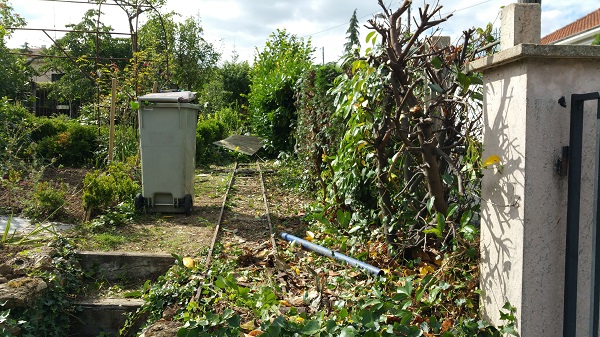

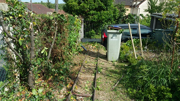

Avec un effet indubitable sur le dégagement du gabarit des voies de la gare de Garage Haut !
(D'autant plus qu'aucune taille de la haie n'avait été effectuée en 2017... #B1 )
Il était temps de prendre des mesures drastiques !

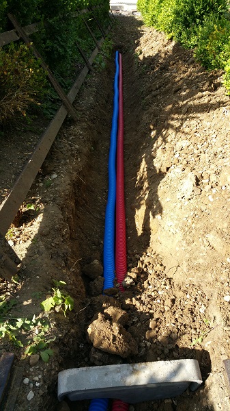

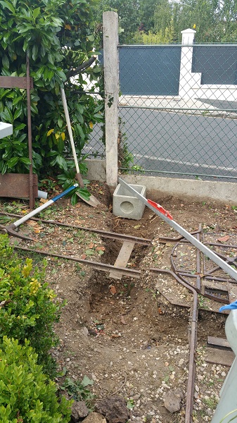

D'autant plus qu'en prévision de la reconstruction de la cabane, il fallait faire passer des fourreaux pour les différents réseau d'énergie et de télécom qui lui seront liés !
Taille sévère de la haie au gabarit !

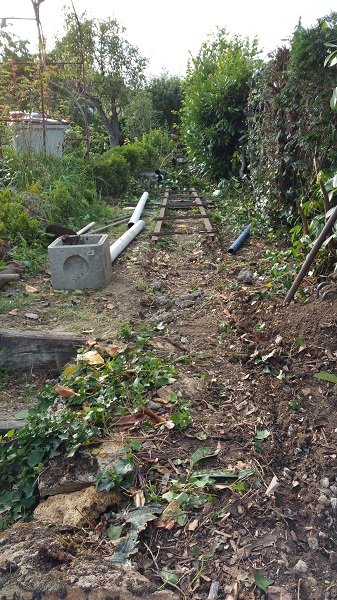

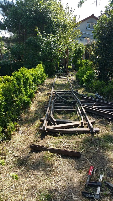

Tout d'abord, on dépose la voie courte
Puis on fait des trous...
Des p'tits trous...
Puis on met des tuyaux dans les trous...
Tous les trous...
Et on rebouche les trous !

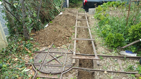

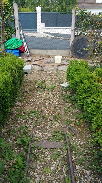

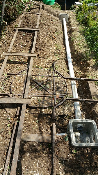

Il faut aussi se souvenir que le panneau mixte raccordant le rail de 4,5kg/m de la plaque tournante au rail de 7kg/m de l'allée des rose présentait un défaut : La soudure de raccord de la file gauche était creuse !
On dépose donc ledit panneau...
(Tout en remarquant au passage deux chantiers annexes : la plaque sur laquelle on reviendra et la suppression de la haie au droit de ce qui est appelé à devenir le "portaillon" -moins large qu'un portail, mais plus qu'un portillon- future voie d'accès du CFVS à la rue et principal accès de la future cabane reconstruite)

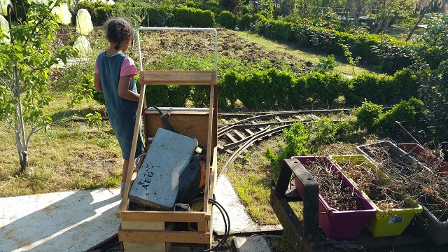

Le panneau déposé s'en va en TTx vers la cave, accompagné des caillasses ramassées lors des travaux de terrassement, dont l'usage vous sera révélé plus tard (bien que vous vous en doutiez probablement...)

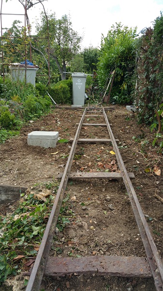

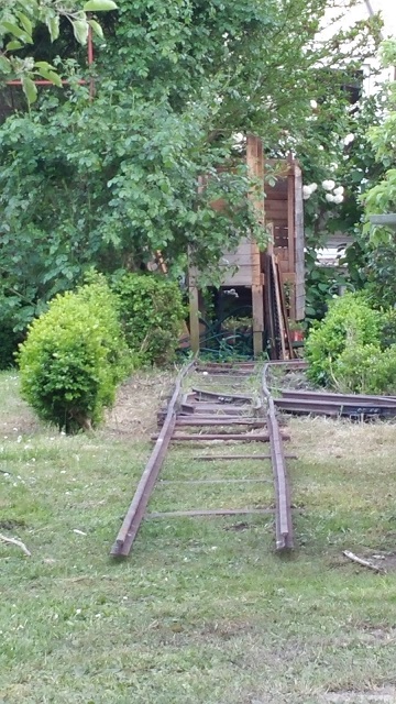

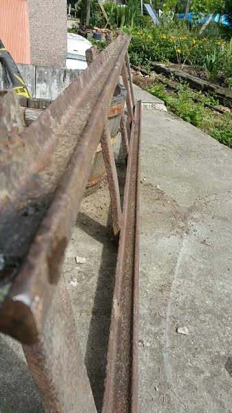

Devant la cave, le panneau déviationniste a droit à une rééducation par le tronçonnage et le martellement histoire de redresser sa formation idéologique défaillante ! :prrrt:
Une fois redressé, on ressoude
Mais avant de le ré-acheminer sur place, déposons la totalité de la voie comprise entre la plaque et le futur PN3 (Sous lequel a été creusé un regard lors de l'épisode précédent des aventures du CFVS)
Et adonnons nous à notre indécrottable passion du creusement de trou et de l'enfouissement de tuyaux...
Puis assurons nous le concours de l'inspectrice officielle des travaux finis du CFVS pour attester de la réceptionnabilité des travaux de comblement...
Reposons enfin la voie et refaisons passer l'inspection des travaux finis...
Le chantier est validé...

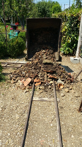

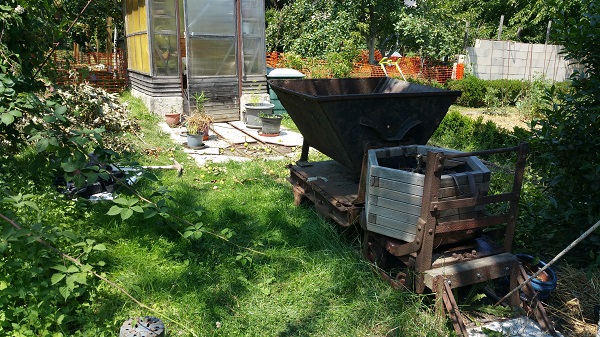

Pourquoi tous ces travaux ?

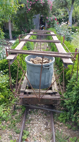

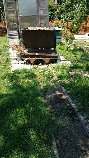

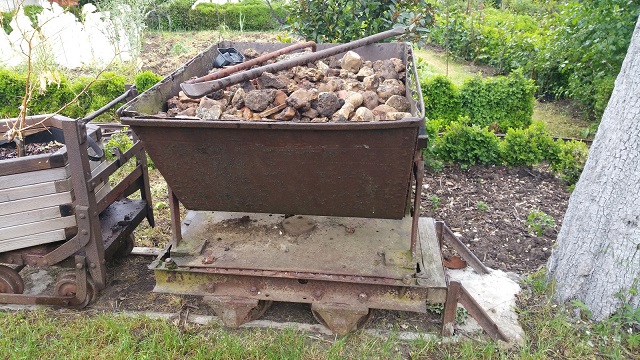

Avez vous oublié cette pauvre benne pleine de petits cailloux issus du tri effectué lors de la précédente phase démantèlement du tas de cailloux relatée lors de notre dernière intervention ?
Moi pas !
Elle m'obsédait cette benne !
Et, enfin, elle est dégarée !
Acheminée à la gare de Garage Haut, elle est enfin débarrassée de son encombrant chargement :ipb-251
Pour en faire quoi ?
La voie courte doit être prise dans une dalle de béton. Elle doit aussi être relevée.
Et le béton, c'est cher ! Usons et abusons de la bonne vieille technique du hérisson !
Voilà notre voie ballastée et partiellement relevée #B6
On aperçoit au passage que le support de la plaque a été scellé sur une forme de béton.
D'autres bennées viendront compléter cette opération.
En attendant, la benne a retrouvé son garage à l'ombre du poirier centenaire et reçoit un nouveau chargement de caillasse
Pourquoi toutes ces opérations malgré le soleil de plomb ? pour mener à bien le seul chantier important programmé pour l'été 2018 :

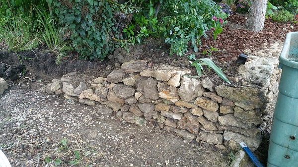

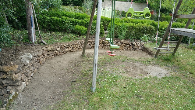

LE MUR !!!!

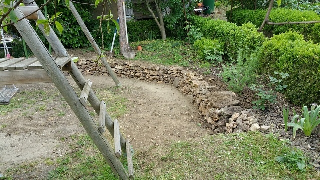

Oui ! Le joli petit mur de pierres le long de la terrasse et de l'aire de jeu.
Il avait bien avancé mais n'était point encore achevé !
On s'est donc décidé à le poursuivre le long de la terrasse, à l'agréable ombre de l'osier.
Il en était là :

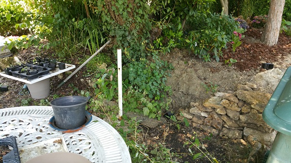

A l'aide des pierres récupérées du chantier, il en est arrivé là :

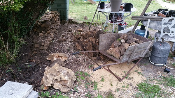

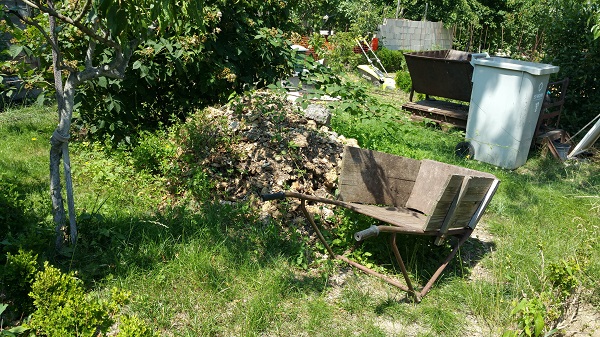

Puis il a fallu aller attaquer le tas de cailloux :
(Au rail la menue caillasse, à la route les gros moellons)
Dimanche soir, le chantier était à nouveau approvisionné en matières premières
Et le sauvage tas de cailloux avait encore cédé du terrain à la civilisation !
