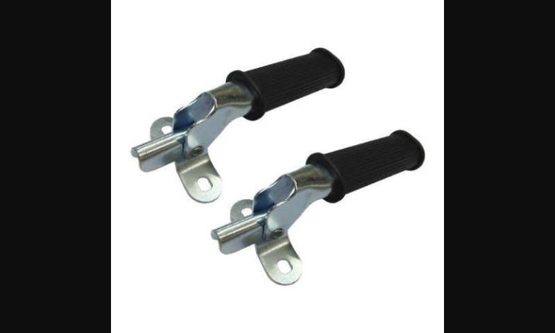

tu serais étonné de la souplesse de ce genre de produit : je suis sur que ça tiendra sur un carré ! et puis, c'est pas cher ! ;)
http://www.decathlon.be/poignees-sport- ... 51467.html

Juste mon avis. 8-)
J'aurais hésité entre deux possibilités : soit une barre solide et fixe qui pourrait également servir dans les manipulations de la bête (= brancard), soit des cale-pieds repliables qu'on vend(ait) pour fixer à l'axe de la roue arrière des Mobylette. :idea:

C'est toujours en vente libre ;) c'discount

Dans tous les cas, un habillage en caoutchouc protégera efficacement les chevilles des chocs sur les extrémités.

Carré ou rond n'a pas grande importance , mais l'aluminium et le type de fixation au châssis me semble un peu léger .

pelican a écrit:tu faisais comment sans le cale pied ?? :D3
Avant j'avais une barre qui traversait un des deux carrés du support moteur, je te dis pas les jambes à la fin de la journée avec les vibrations !
Je ne veux pas de fixation justement pour permettre d'enlever rapidement la barre, pour pas que l'on se cogne dedans. Bref ce truc là, je l'ai fait parce qu'il en faut un, mais je m'en fou un peu... Je vais peut-être faire une simple bride qui se tient sur l'attelage avant pour pas qu'elle vole si on met un pied que d'un côté par erreur, si j'ai le temps, mais pas plus pour l'instant.
Merci pour les idées
