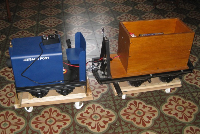

Messagepar pelican » 16 02 2014 à 23:51
Ce matin, j'ai fait travailler la batterie ! ;)
j'ai calé le Pony sur des chevrons, j'ai placé la batterie dans le wagon suiveur, j'ai branché ... et saroulmapoul ! :ipb-251
marche avant, marche arrière, klaxon .. c'est surtout le klaxon qui a fait peur à Mme Pélican !!

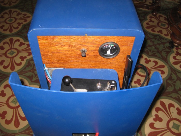

Messagepar pelican » 23 02 2014 à 13:16
Tableau de bord monté, avec 1 voltmètre qui fonctionne ! :ipb-251
Re: 7 pouces 1/4 : locotracteur Jenbach Pony au 1/3
Messagepar Saboul » 23 02 2014 à 14:30
Bonjour
Simple , efficace , c'est ce qu'il faut pour ne pas être embêté .
Une astuce facile a faire , c'est monter un inverseur sur le voltmètre d'un coté tension batterie
de l'autre coté la tension appliquée aux moteurs , information intéressante avec un variateur.
Avec un ampèremètre on a ainsi une idée de l'allure optimale pour la conso et l'autonomie .
Saboul

pelican a écrit:Ce matin, j'ai fait travailler la batterie ! ;)
C7
C'est pas mal tes planches à roulettes !! c'est pour pouvoir faire rouler le train en intérieur (en montant dessus bien sûr ) ? H6
Je rigole, mais c'est bien pratique #B6
