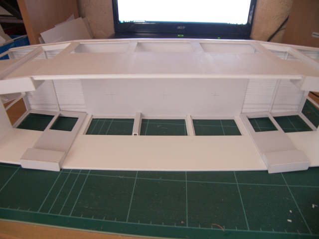

Messagepar Dodo » 13 07 2010 à 15:03
moi j'ai déjà fini mon travail de vacances :ipb-251
sous-toiture instalée mais non collée pour instalation de l'éclairage (déjà traçé )

Messagepar SteamyStef » 13 07 2010 à 15:09
joliiii #B6

Messagepar eric.vh » 14 07 2010 à 10:09
Euuh, suis pas encore occupé mais j'ai déjà une ch'tite question. :oups2:
Arthur, quand tu colles les renforts des parois latérales, quelle quantité de colle ?
Je veux dire encoller toute la surface (n'y a-t-il pas alors risque de déformation puisque la colle fait fondre le plasticard) ou bien des petits points....

Messagepar arthur » 14 07 2010 à 10:45
Salut Eric,bien coller les bords et ensuite des ch'tits points par çi par là

Messagepar Storm » 14 07 2010 à 11:43
Si je puis me permettre une intervention dans le TP d'Arthur, vu les épaisseurs de plastique utilisées, je ne pense pas qu'il y aitun gros risque de déformation due à la colle :maitre: je n'ai eu ce problème qu'avec des épaisseurs de l'ordre de 0,2mm. Si vous en trouvez dans les magasin de modélisme ( plutôt maquettes plastiques) je vous recommande la Tamiya "extra thin" qui s'applique au pinceau. Sa fluidité la fait se comporter comme de la cyano qui ce propage par capilarité entre les pièces. C'est vraiment le top pour le plasticarte à mon avis :maitre:

Messagepar eric.vh » 17 07 2010 à 23:37
@ Storm
Je me méfie aussi au plus haut point de l'encollage de deux plaques de plasticard.
J'ai aussi déjà eu des assemblages avec des déformations alors que je n'avais utilisé que très peu de colle. :G7
Dernièrement j'ai tenté un renfort (bâtiment) en encollant toute la surface avec de la colle à bois et en renforçant le plasticard avec du carton.
Pour l'instant, ça tient bien.
Mais je vais suivre les instructions d'Arthur.
Si ça foire, il m'en refera un. :E1
