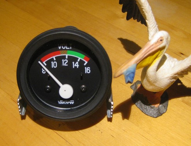

je vais équiper le Pony d'un Voltmètre !!
je remarque que la zone verte commence à 12 V et va jusque 14-15 ! une zone verte et rouge de 11 à 12 .. et le rouge qui commence en dessous de 12 ..

Le voltmètre te servira de repère dans le fonctionnement du loco; lors de l'utilisation le batterie va s'épuiser progressivement jusqu’à ce que la tension soit trop faible pour un bon fonctionnement( vitesse faible et manque de puissance)
tu devras alors repérer a quel endroit se trouve l'aiguille du voltmètre, et tu connaîtras de fait la tension minimale d'utilisation.

Messagepar pelican » 06 02 2014 à 10:05
13 V après charge ... ;)
le voltmètre a été acheté sur eBay, sur un site spécialisé pour les fourniture auto E2

Messagepar pelican » 11 02 2014 à 15:09
une semaine après ... toujours 13 V ... :ipb-251

Messagepar La Mouette » 11 02 2014 à 15:26
L'aiguille doit être coincée. C7

Un voltmètre qui affiche 13 volts sur une batterie au repos depuis une semaine !!!
bizarre , vous avez dit bizarre mon cher cousin

Oui c'est bizarre ! Comparer la tension avec un contrôleur universel ( Voir si il n'y a pas une vis d'étalonnage )
Regarder également si le fait de le changer de position ( Verticale - horizontale ) change quelque chose
Tapoter sur le cadran: Si il y a un point dur mécanique, l'aiguille doit redescendre

Messagepar Christophe_Menier » 12 02 2014 à 08:25
L'aiguille tourne vers la droite quand la tension diminue, c'est ça :rod_mdr2

Messagepar pelican » 12 02 2014 à 09:41
aha .. aha .. aha .. :H2
mesure prise avec un voltmètre à affichage digital ... :prrrt:
ce matin, 12 V 87 exactement ... et comme on va supprimer les pièces de 1 et 2 cents en Belgique, avec arrondis aux prix ronds, je commence à m'exercer ...
