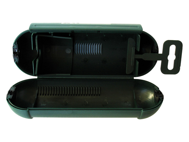

Au cas où :
Boîtier d'étanchéité pour connections électriques, 4 € chez Castorama :
Boîte étanche connection électrique.jpg (59.34 Kio) Vu 15964 fois
Ça fait 7 ou 8 cm de long, je m'en sers dans le jardin du terrier familial pour du... 220 V !!
Messages: 14858
Re: Une 030 Corpet-Louvet en 5"
Messagepar Minicric Breton » 11 06 2017 à 22:52
Pas bête ! mais encore un peu trop gros, je dois avoir seulement 5 cm entre deux wagons
