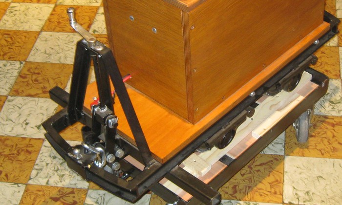

et il faut surtout immobiliser la rame à l'arrêt : il y a toujours des gugusses qui essaient de pousser la rame pour voir "si c'est lourd à pousser" ! C7
bref, la rame pélipony sera freinée et bien freinée, vu que c'est le véhicule le plus lourd qui sera freiné !
Et le premier qui essaiera de toucher à la manivelle de frein sans être autorisé s'en ramassera une ! #B9
