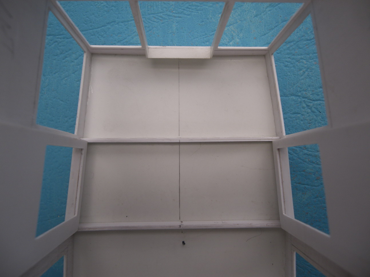

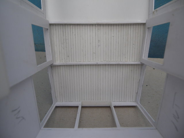

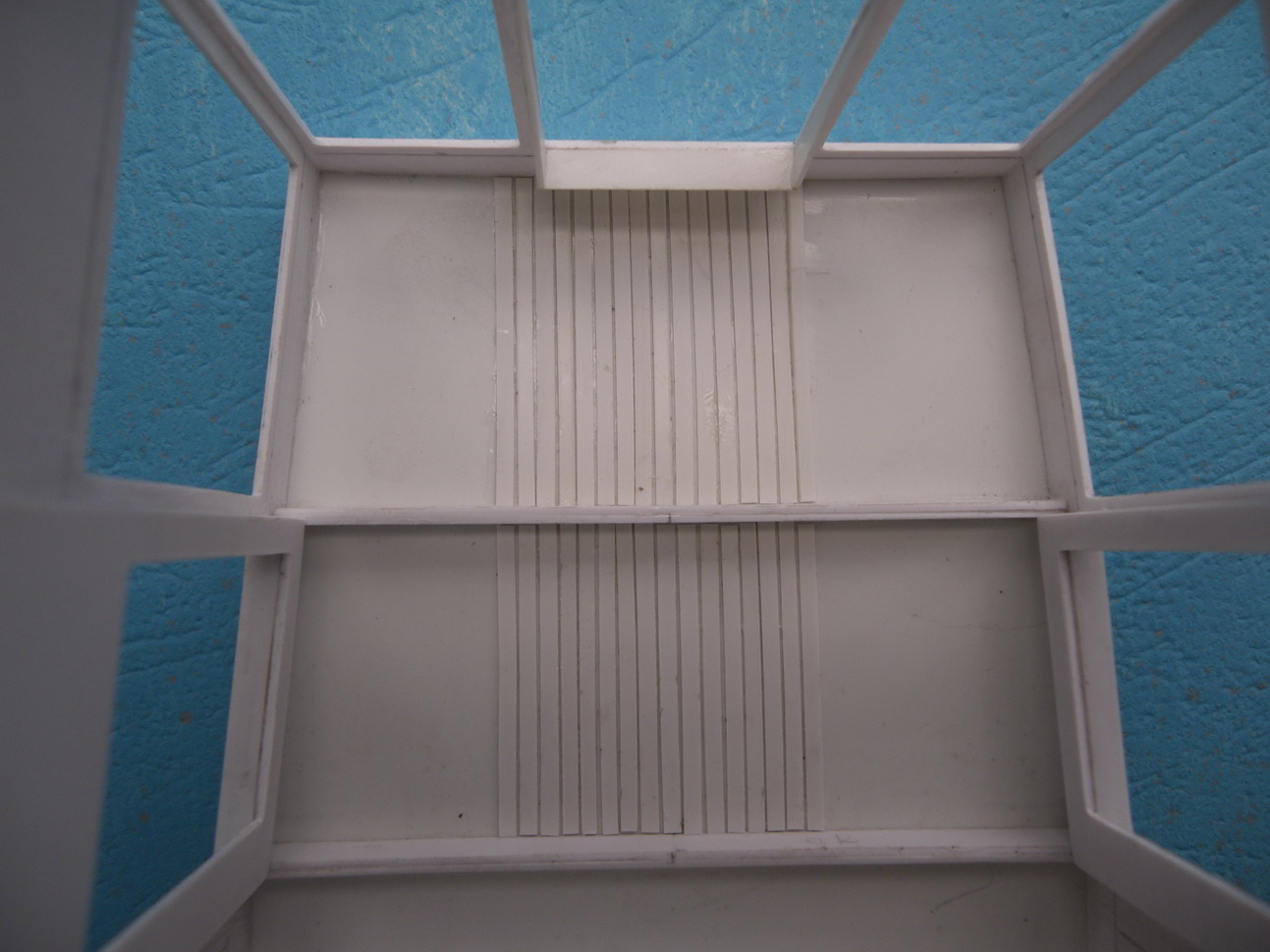

Messagepar arthur » 05 07 2010 à 07:18
Allez on continue avec les détails sous toiture D9
avant de commençer,traçer un trait de crayon bien au centre,commençer ensuite par une planchette du milieu vers les fenêtres(voir photo)
plasticard 0,5MM.....................des planchettes à découper,largeur 2mm.....longeur,ben c'est à vous d'ajuster selon ...................bon ce travail n'est pas obligatoire mais ce sera plus joli #B6 et puis faudra compter sur la race des compteurs de rivets qui se feront une joie de H4 mais je :116 :feu121 :pool :feu231 oh çà oui C7
bon travail
quand c'est fini un coup de papier de verre et ce sera au top
A plus
Arthur

Messagepar VUDUKOKAZ » 05 07 2010 à 07:29
Il va y avoir du sport pour faire les plachettes d`angle sous le toit conducteur
J`ai fais du modelisme marine et j`ai deja donne :H2

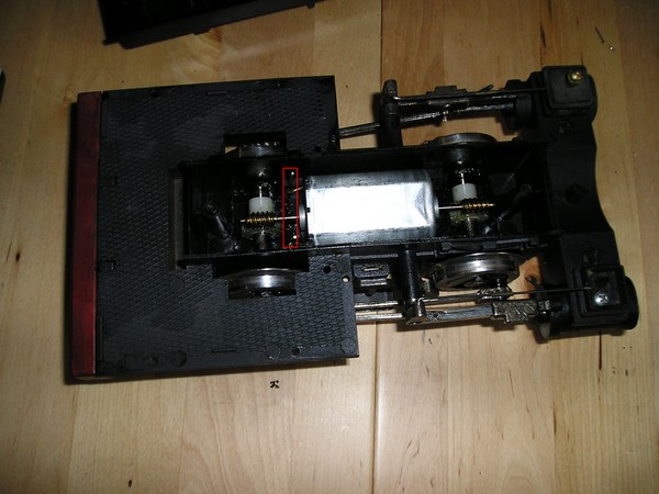

Messagepar pelican » 05 07 2010 à 08:58
j'ai retrouvé une vue de la mécanique de la porter !! ;)
porter 1.jpg (75.99 Kio) Vu 4111 fois

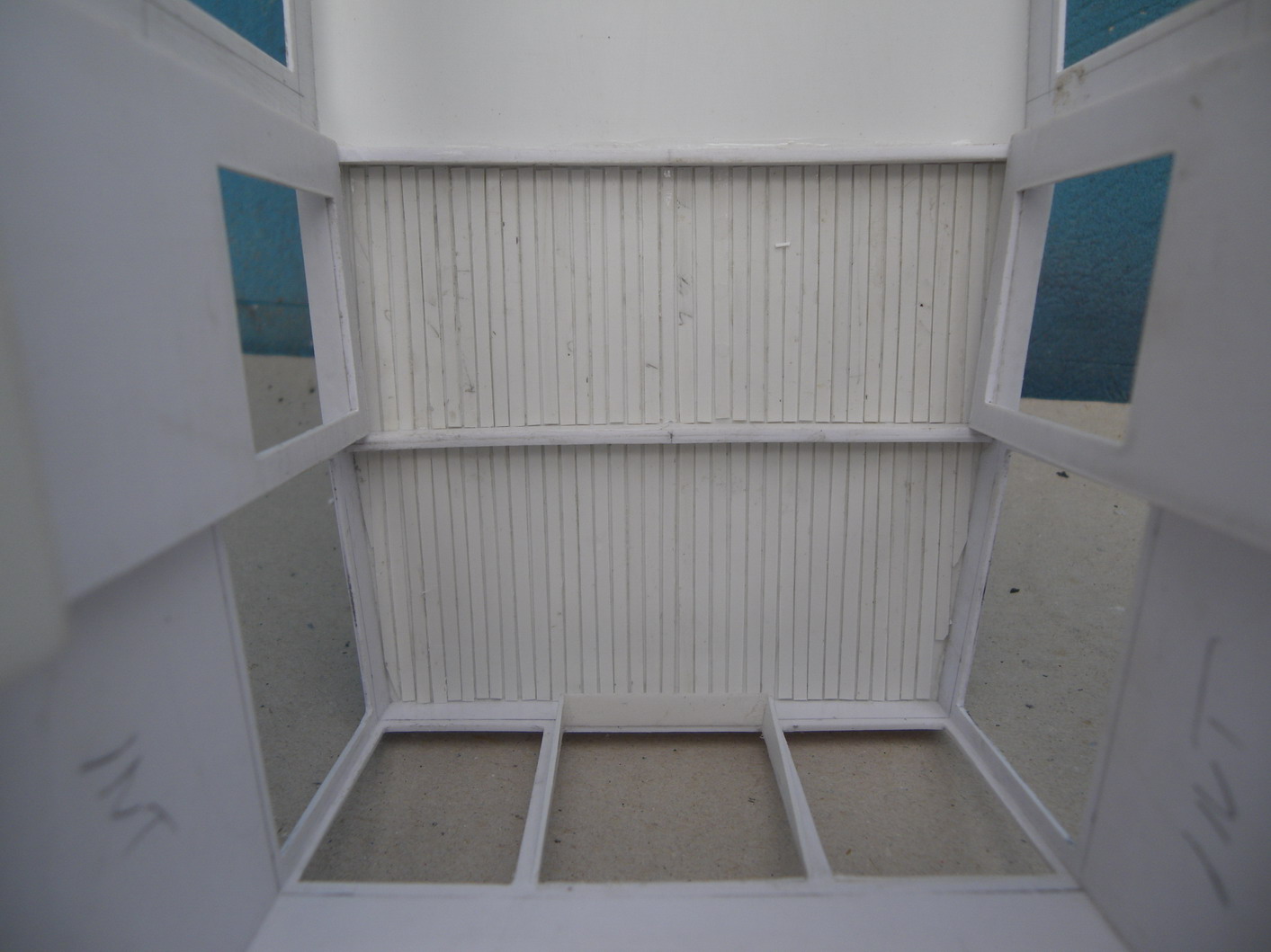

Re: Défi en G où comment construire un autorail de la SNCV
Messagepar Dodo » 05 07 2010 à 22:21
vache avec la caisse a bon :F9 ou ca :rod_siflet de plus en plus difficille :F9
ce jour montage des lattes de toiture aux deux postes de conduite
bon ben maintenant TV et puis :D5 en attendant la suite :F5
Messagepar pelican » 05 07 2010 à 22:36
moi, je crois que je vais faire avec du vrai bois ... et puis vernir !! j'ai encore un stock de petites baguettes ..
j'ai une porter en rab, et en utilisant le moteur et les essieux, et en rallongeant la transmition, il y a moyen de motoriser l'ART ! et une porter neuve se trouve à ± 50 € sur eBay allemagne .. ;)

Messagepar Zébu » 05 07 2010 à 22:39
L'entr'axe de la porter, c'est pas un peu court ?
Messagepar pelican » 05 07 2010 à 22:44
c'est pour ça qu'il faut rallonger la transmission !! ou alors un seul essieux moteur !
Messages: 50654
Messagepar Jipe » 06 07 2010 à 09:10
... Dans ce cas, avec une porter, tu peux faire deux autoraux à un essieu moteur !
Messagepar pelican » 06 07 2010 à 09:14
il faut un deuxième moteur .. et un essieux "porter" en plus !! ;) mais ça doit valoir le coup d'essayer ! #B6
Messages: 50654
Messagepar Dodo » 06 07 2010 à 10:24
je dirait qu'il faut deux essieux moteur si on veut espere remorque des wagons , deja qu'il va surement falloir le lester vu le faible poid de la caisse
