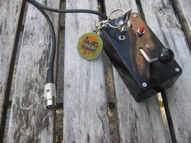

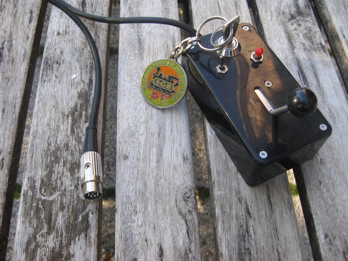

Chouette ... on va jouer à mettre les autos sur le toit à Dinant ... C7
j'aimerais radio commander le boitier du Pélipony et le placer dans le wagon batterie ... :rod_siflet
