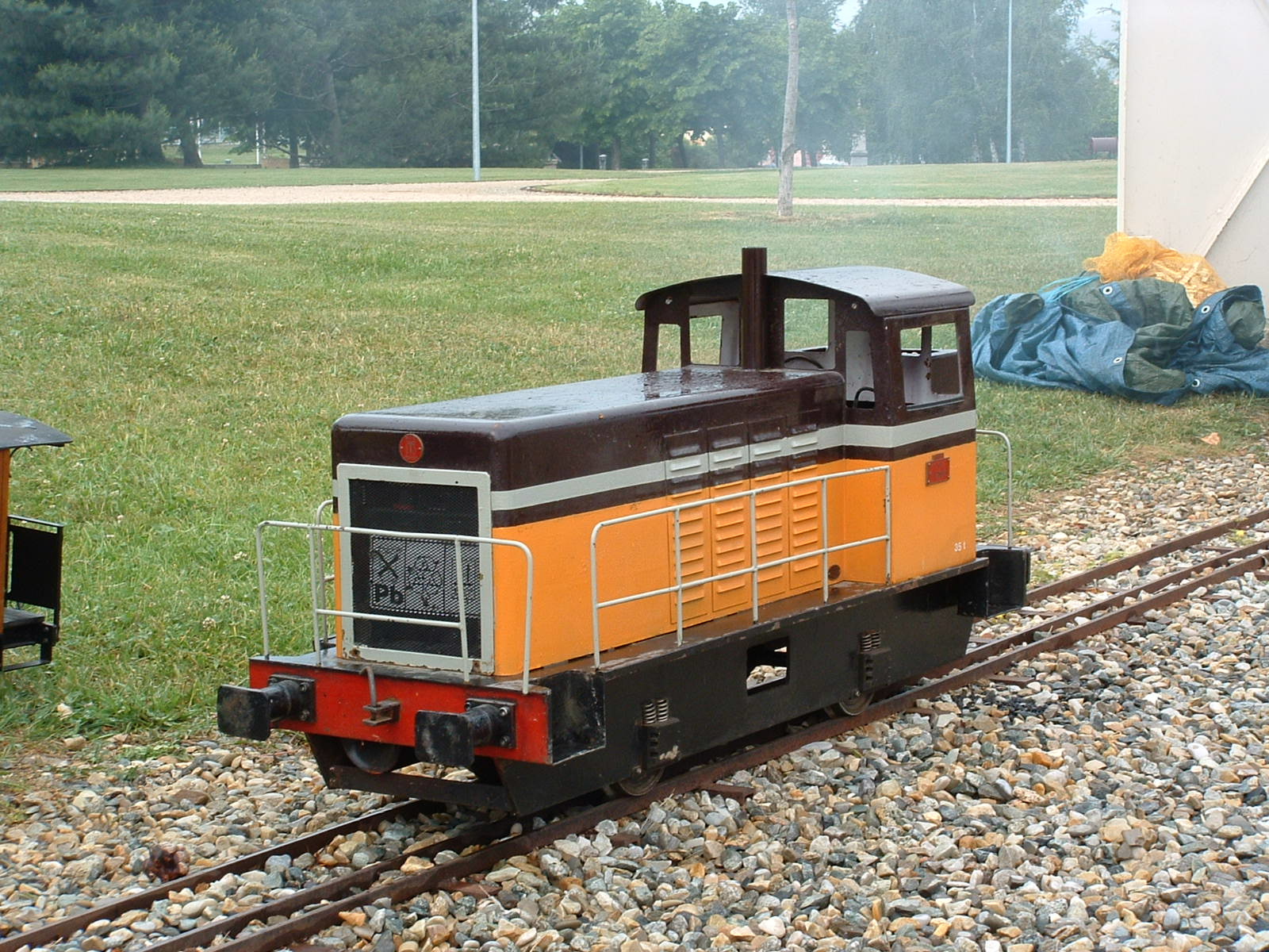

Nos engins sont en plus modifiables suivant les souhaits .
Ainsi le premier engin du club Y7400 était a propulsion électrique simple en électromécanique basique par résistances , il a tourné des années comme ça .
Puis ayant quelques sous de plus nous l'avons motorisé en lui ajoutant un moteur thermique et un alternateur qui charge la batterie , en conservant l'électrique d'origine et les moteurs . Cela fait plus de 10 ans qu'il est comme ça avec un moteur Honda bien bruyant que je n'ai pu insonoriser de façon satisfaisante . Maintenant on en est a réfléchir de l'électrifier a nouveau mais de façons moderne avec un Variateur et un moteur réducté .
Donc cet engin risque d'avoir connu 3 motorisations différentes dans sa vie ! et il ne s'en portera pas plus mal .

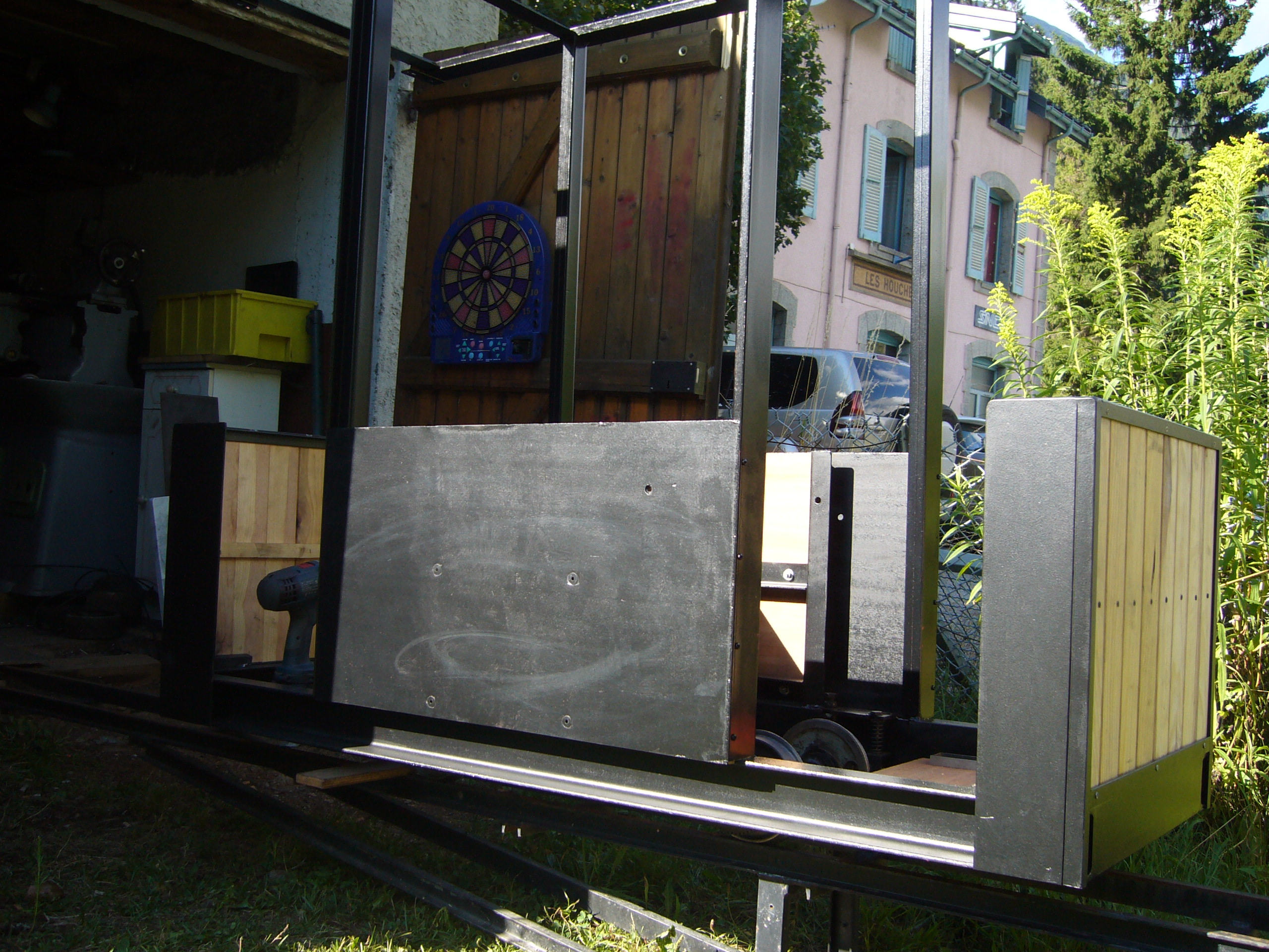

J'y avais pensé pour ça:
rail cassé
Messages: 1503
Localisation: haute savoie
