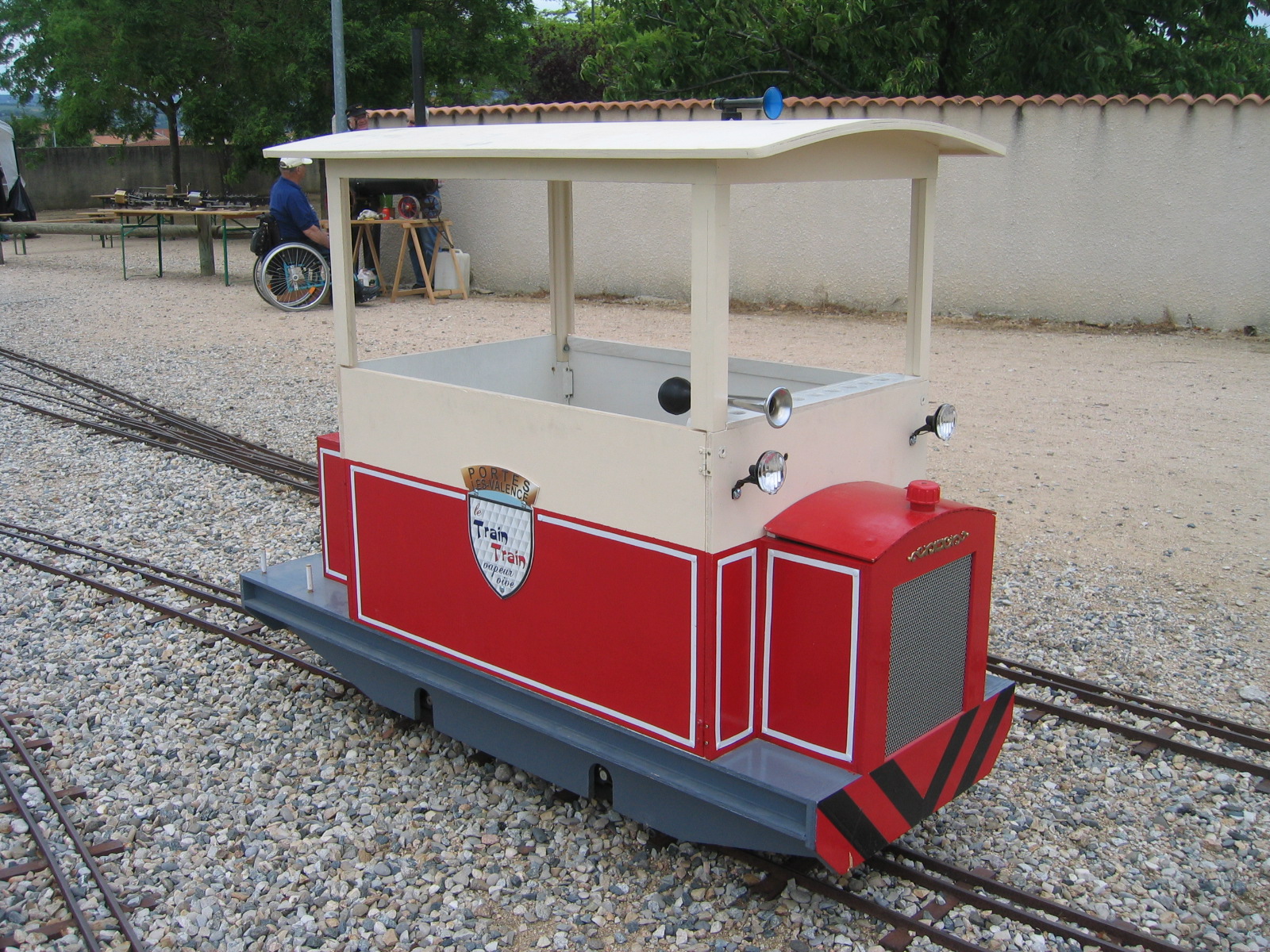

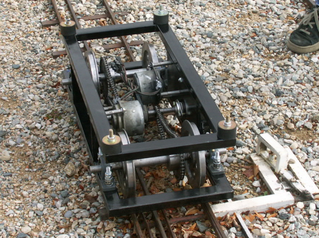

Une autre méthode ultra simple de faire une commande de moteurs de traction est d'utiliser des résistances de préchauffage de diesel inserrées en série avec le moteur et shuntées par de simples relais automobile commandés par un sélecteur rotatif .
C'est ce principe que Declic avait adopté sur la toute première draisine en 7 pouces , il n'avait mis simplement que deux vitesses et pas de marche arrière !
Sue le réseau cet engin est mis à la disposition de ceux qui veulent faire une petite balade en conduisant eux même , y compris les enfants !
la motorisation en est très simple et l'engin original

Messagepar UmaDeva » 08 06 2015 à 07:47
Ça me fait toujours plaisir de voir ces photos ;-)

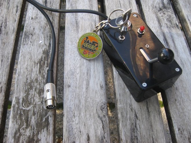

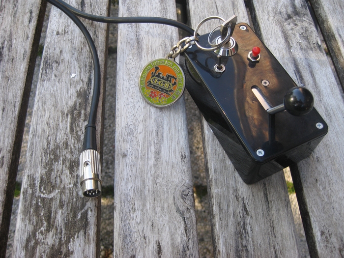

Messagepar pelican » 08 06 2015 à 08:36
une photo valant mieux etc. etc.
voici la commande Parkside du Pélipony :

Messagepar Saboul » 08 06 2015 à 09:31
C'est du simple , efficace , juste ce qu'il faut .
Je n'aime pas trop les engins dont les tableaux de commande ressemblent a celui d'un avion avec des tas de commandes le plus souvent inutiles et superflues .

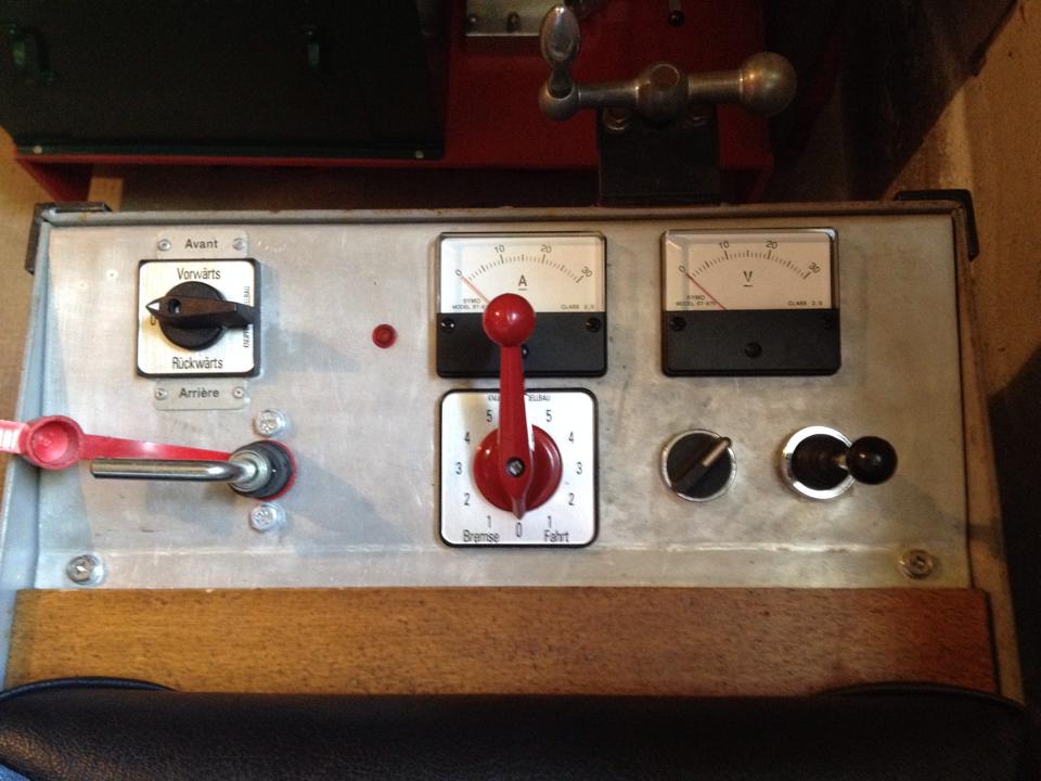

Messagepar Jeremy32 » 08 06 2015 à 12:47
Bonjour à tous,
Pour ma part, j'ai une commande à résistance sur mon engin. Malgré que cela ne soit pas le top niveau économie d'énergie, j'arrive à faire toute une journée (10h-18h) au Bouveret avec ma rame de wagonnets. Et une journée aussi si je tire une rame prévue pour 15 voyageurs à Pully. Donc entière satisfaction pour ce système.
L'engin est doté de deux batteries bosch de 72 amp, en dessous, je trouve que c'est un peu limite pour rouler intensivement, même avec un module électronique.
Si le rapport de démultiplication est bien calculé, on peut rouler sur le cran maximal sans chauffer les résistances inutilement....
Bon pour ma part en cran 6 c'est mode F/A 18 mais c'était voulu :rod_siflet :mdr2:
Après, pour ce genre de commande, un ampèremètre et voltmètre me semble indispensable, savoir ce que l'on consomme est quand même important.
Petit aperçu de mon pupitre :
