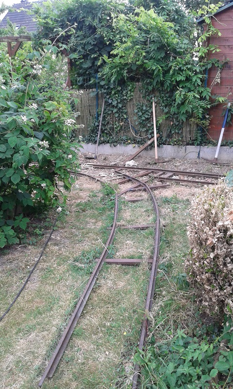

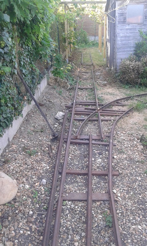

Vue en pointe. Un panneau de 5m a remplacé la voie posée en provisoire il y a des années. A droite, les rails séparés de leurs traverses rouillées. Au fond, une tonnelle réalisée la semaine dernière pour supporter les actinidias. Ce sera, pour le chemin de fer, le "Tunnel des Kiwis" ;)

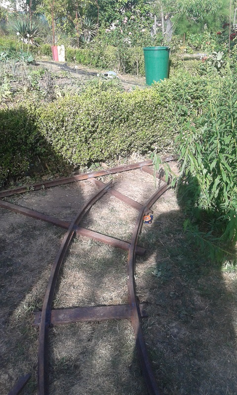

Le travail a porté sur le cintrage du rail extérieur de la voie déviée. Il est maintenant à peu près en place. Manque un coupon de 45 cm sur la voie directe pour le rejoindre et attaquer la réalisation du cœur.

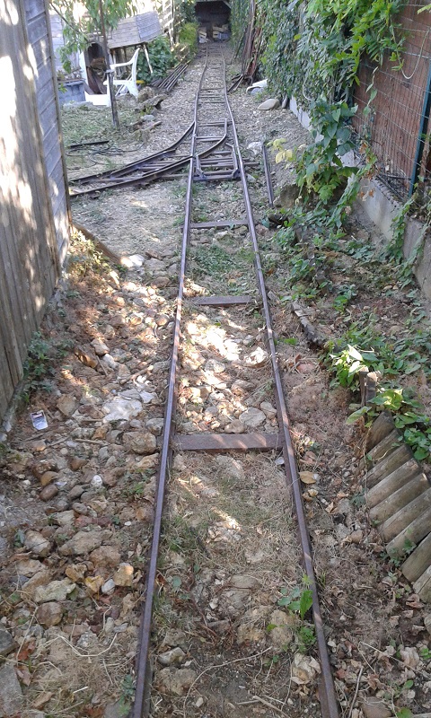

Vu en talon sur la voie directe
Et de la voie déviée

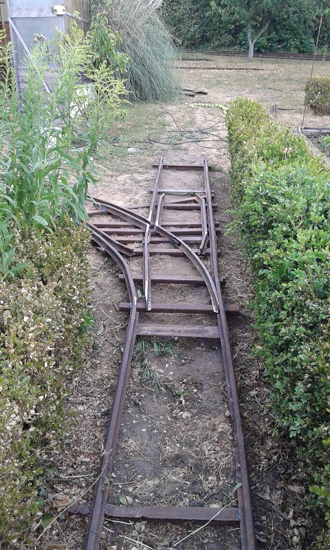

En image, l'état actuel d'avancement du raccordement :

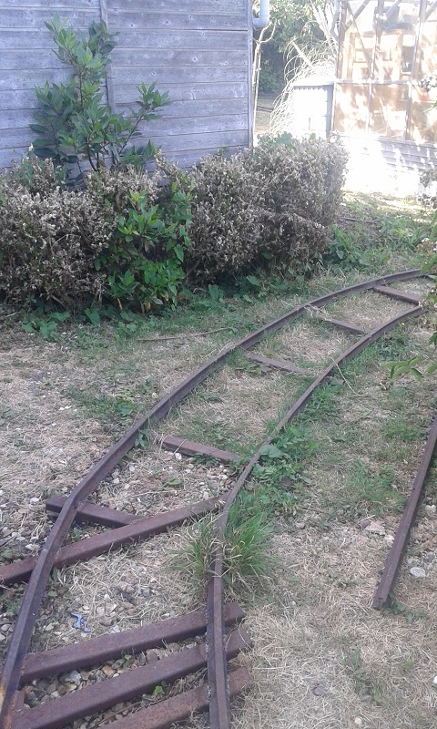

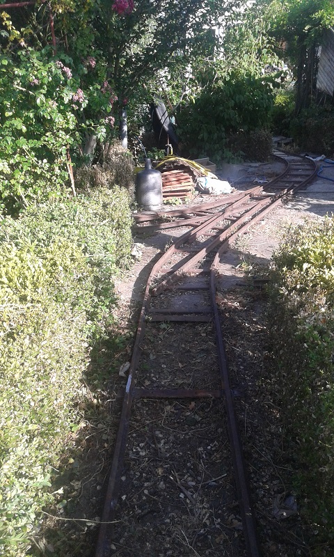

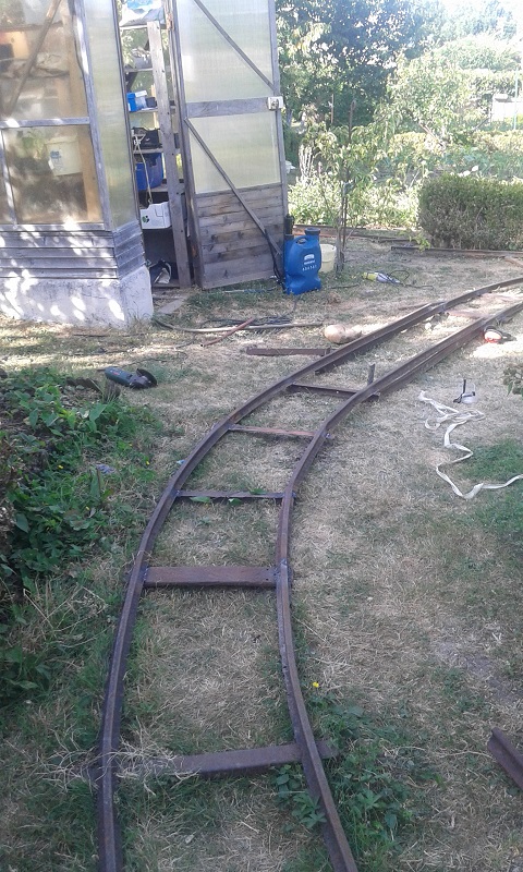

Départ de la ligne 3, avec le B31 (ex-BS8) sur lequel les travaux ont repris.
On tourne à droite par la voie déviée donnant naissance au racco de la serre.

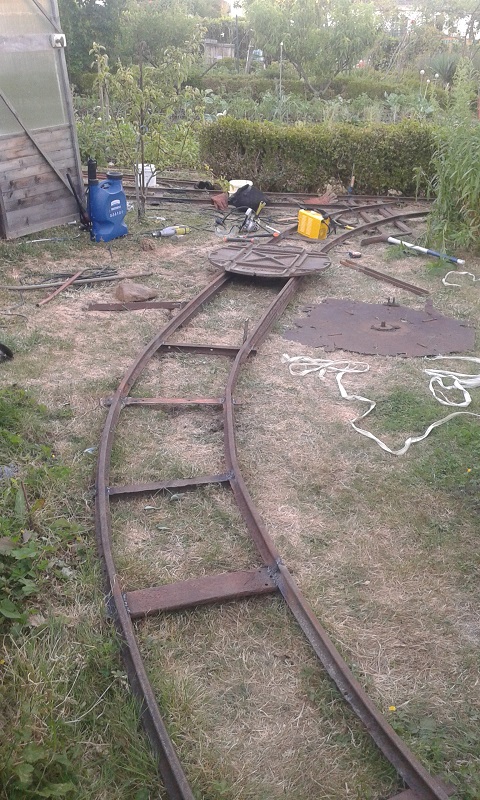

On avance vers la serre. L'alignement où les rails sont actuellement superposés est le lieu où se trouvera la plaque P92 permettant d'accéder à la serre.
L'alignement en question. Après, le racco tourne à nouveau pour rattraper la ligne 2.

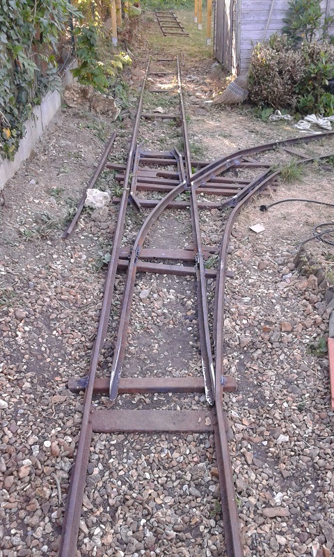

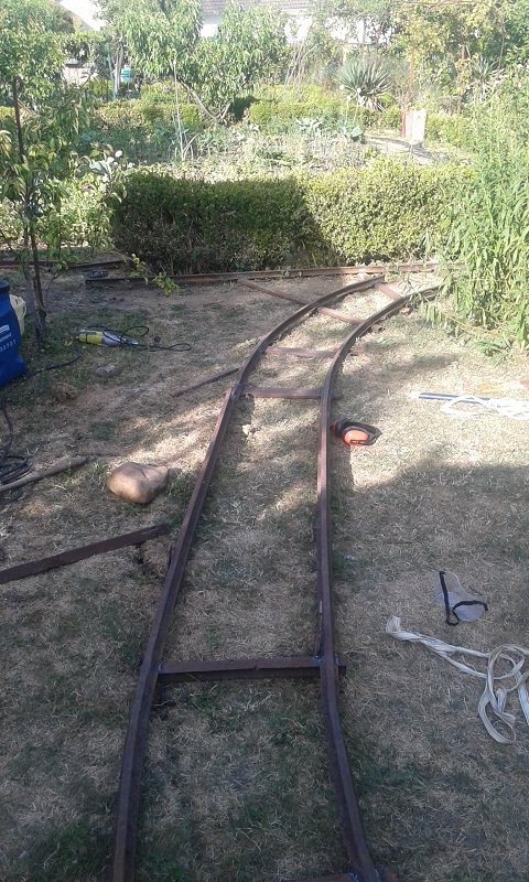

La déviée du B21 (ex-BS5). Depuis, la voie directe est aussi amorcée, ainsi qu'un panneau de 5m à sa suite, donnant à la ligne 2 une longueur d'environ 15m.
En pointe du B21, vue vers la naissance de la ligne 2 sur le B14 (Ex-BS4)
Et une vue globale du chantier avec la plaque P92 présentée à peu près à sa place définitive.

Les B14, B21 et B31 sont terminés :)
Et la ligne 3 a progressé :

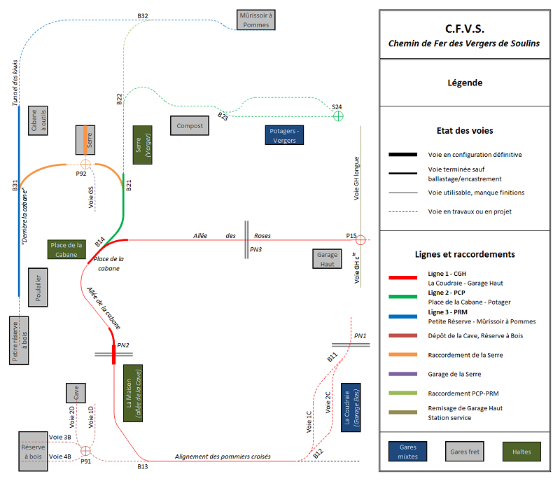

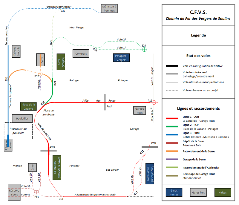

Comme promis, la nouvelle version du plan du réseau :
La nouvelle numérotation des appareils est prise en compte.
Les arrêts on été classés en 3 catégories et la légende a été modifiée quant à l'état des voies.

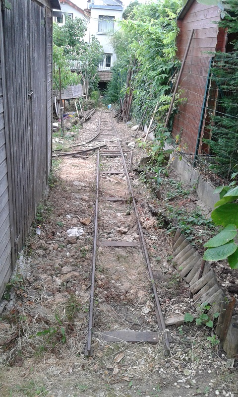

Ce week end, j'ai enfin donné à la ligne 3-PRM l'origine qui lui faisait cruellement défaut :
Et fait du boulot ingrat (du qu'on ne voit pas si on ne regarde pas de près) mais qu'il fallait faire : Remplacement des éclisses pour rail de 4,5kg mises à la hâte sur le rail de 7 kg de l'allée des roses par de belles éclisses toutes neuves faites sur mesure, et nivellement, nettoyage et graissage de la plaque tournante de "Garage Haut" (P15).
Le trajet du bois de chauffage est propre. Il n'y a plus qu'à le commander :humm

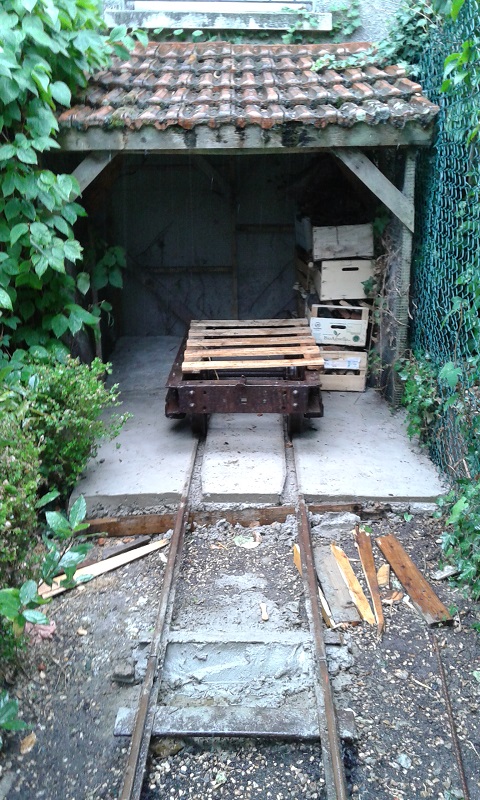

Les prochains travaux : améliorer le travelage de l'allée des roses (6 traverses à injecter) et surtout, la plaque tournante de la serre (P92). C'est ça le gros boulot. Le support est pourri. Il faut en bricoler un sur mesure.

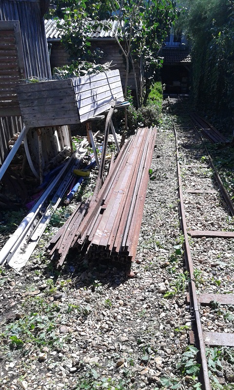

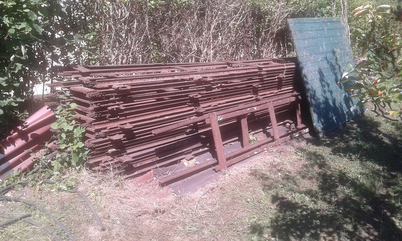

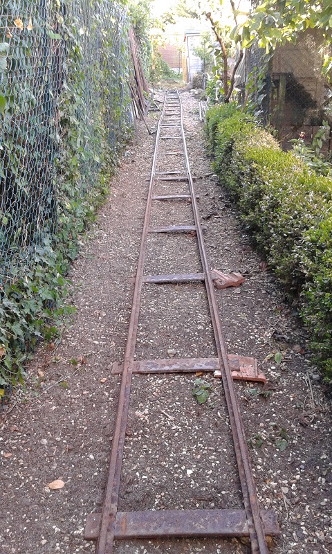

Hier et ce matin, j'ai quand même fait sauter les traverses toutes pourries d'un grand nombre de panneaux de 5 m (d'un autre côté, je n'avais pas le choix si je voulais pouvoir passer la tondeuse :?)
Le parc à panneau qui a fondu (mais les panneaux restant sont en relativement bon état ;))

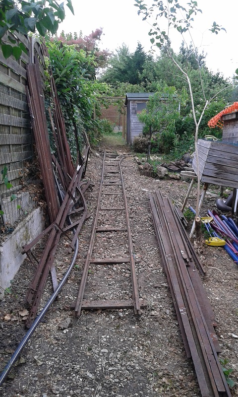

Et le parc à rails, qui a gonflé :

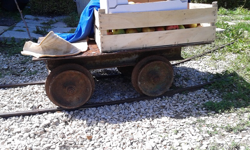

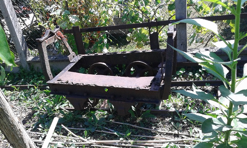

Sinon, histoire de meubler ( #B1 ), présentons une partie du matériel roulant :

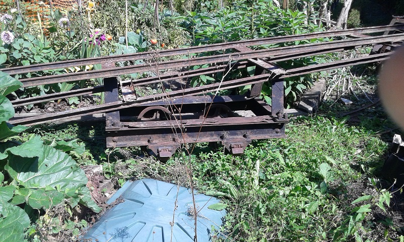

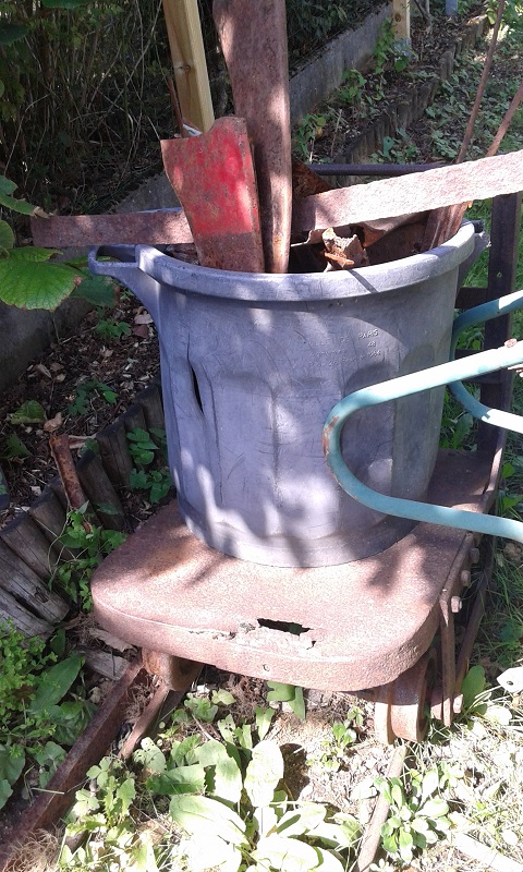

A tout seigneur, tout honneur, voici pour commencer le châssis d'un wagon arroseur sur lequel je compte réaliser, cet hiver, une amorce de locotracteur en utilisant le moteur du motoculteur qui dort et prend inutilement de la place dans la cabane à outils :
Dans la foulée, ayant moult terrassements et mouvements de terre à réaliser, je me ferais une jolie benne à partir de trois wagons :
Voici le châssis et ses trapèzes porte-benne dont le bon état général lui vaudra la joie d'être le premier wagon restauré :
Celui-ci est en moins bon état. Il fournira la partie supérieure des porte-benne avant, plus tard, de devenir un plat.

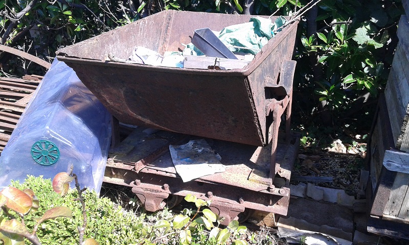

Et celui-ci donnera sa benne. Sa partie porte-benne est montée sur une tôle censée pouvoir pivoter sur un axe vertical, mais ledit axe n'existe pas. De plus, le wagon est très lourd. Quand j’aurais installé l'axe manquant, je dégoterais ou fabriquerais une benne à remettre dessus.

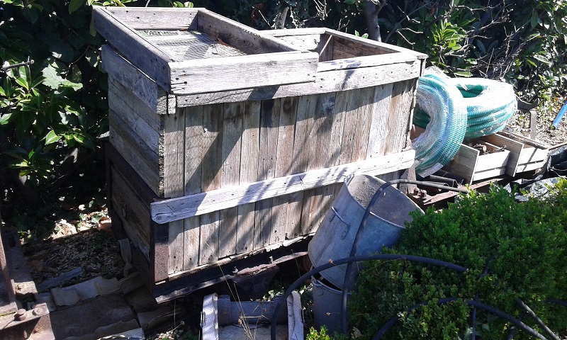

Suite du matériel, un tombereau. Le fer est en relativement bon étant, mais le bois commence à pourrir. D'un autre côté, je l'avais bricolé rapidement à partir de vielles planches de palettes déjà fatiguées :rod_siflet :

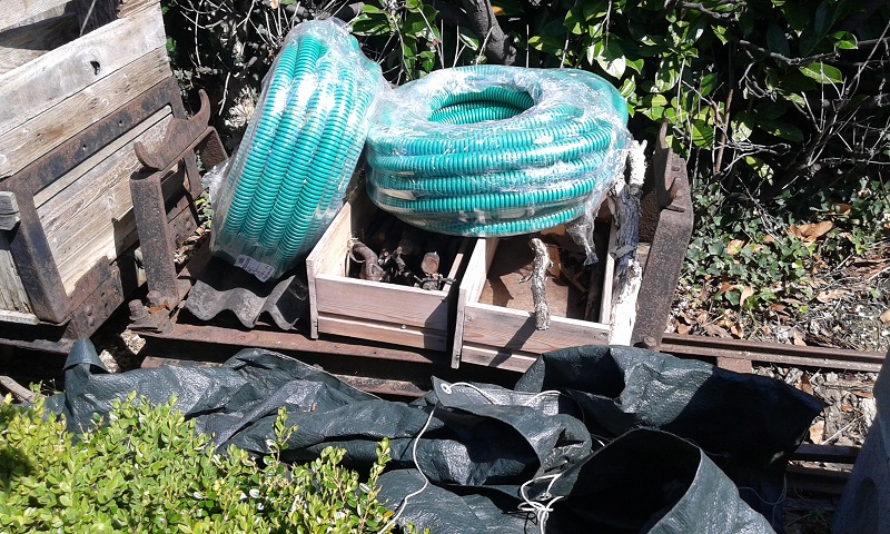

Puis le wagon "panier" qui sert principalement à transporter le bois de chauffage coupé en 1 m. 10 stères prévus à rentrer en septembre :oups2: .
Et un porte-benne totalement pourri... Après restauration lourde, il devrait devenir un plat.
Il y a aussi le plat déjà vu plus haut dans la petite réserve à bois et les restes du châssis d'une chaudière à stériliser le sol, qui devrait servir de base pour réaliser une ballastière.
Et pour finir, un véhicule indéfinissable que j'appelle le "wagon chaise" et qui passe sa vie à dérailler #B9 :
Et on a fait le tour du parc du Chemin de Fer des Vergers de Soulins :^)

Ton wagon chaise, tu dis qu'il déraille mais sur les photos j'ai l'impression que les roues sont plates (aucun angle) tout comme le boudin
UmaDeva
Messages: 1177
Re: CFVS - Le Chemin de fer des Vergers de Soulins
Messagepar Tiékoro » 29 08 2015 à 22:29
Oui, mais surtout, elles sont folles dans le sens transversal et se prennent pour un Talgo #B1 C'est pour ça que ça déraille tout le temps Et puis il y a un sacré bras de levier entre le roulement et la barre par laquelle on le pousse. Lorsqu'il n'est pas chargé, l'un ou l'autre des "essieux" se décharge facilement et déraille fissa...

Le dernier plan à jour :)
Des traverses ont été injectées dans l'allée des roses.
Pour atteindre l'objectif de la campagne d'été 2015, il reste à poser la plaque tournante de la serre (un gros boulot car il faut d'abord creuser pour passer des foureaux avant de bétonner par dessus, refaire un support, biais en plus, et incorporer le tout dans une dalle béton devant la serre. Vu la dureté des sols consécutive à la sècheresse, ce n'était pas jouable avant les pluies de ces dernières semaines.), remplacer la voie le long de l'alignement des pommiers croisés (les panneaux en place n'ont pratiquement plus de traverses :H2 ) et bricoler quelques joints devant la cave et vers le poulailler.
J'avais également prévu l'achèvement du B13, mais sans urgence. Tous comptes faits, il faut le terminer et poser une voie provisoire en talon pour permettre d'accéder à la cave, histoire d'y descendre les châssis sur lesquels je compte travailler cet hiver.
