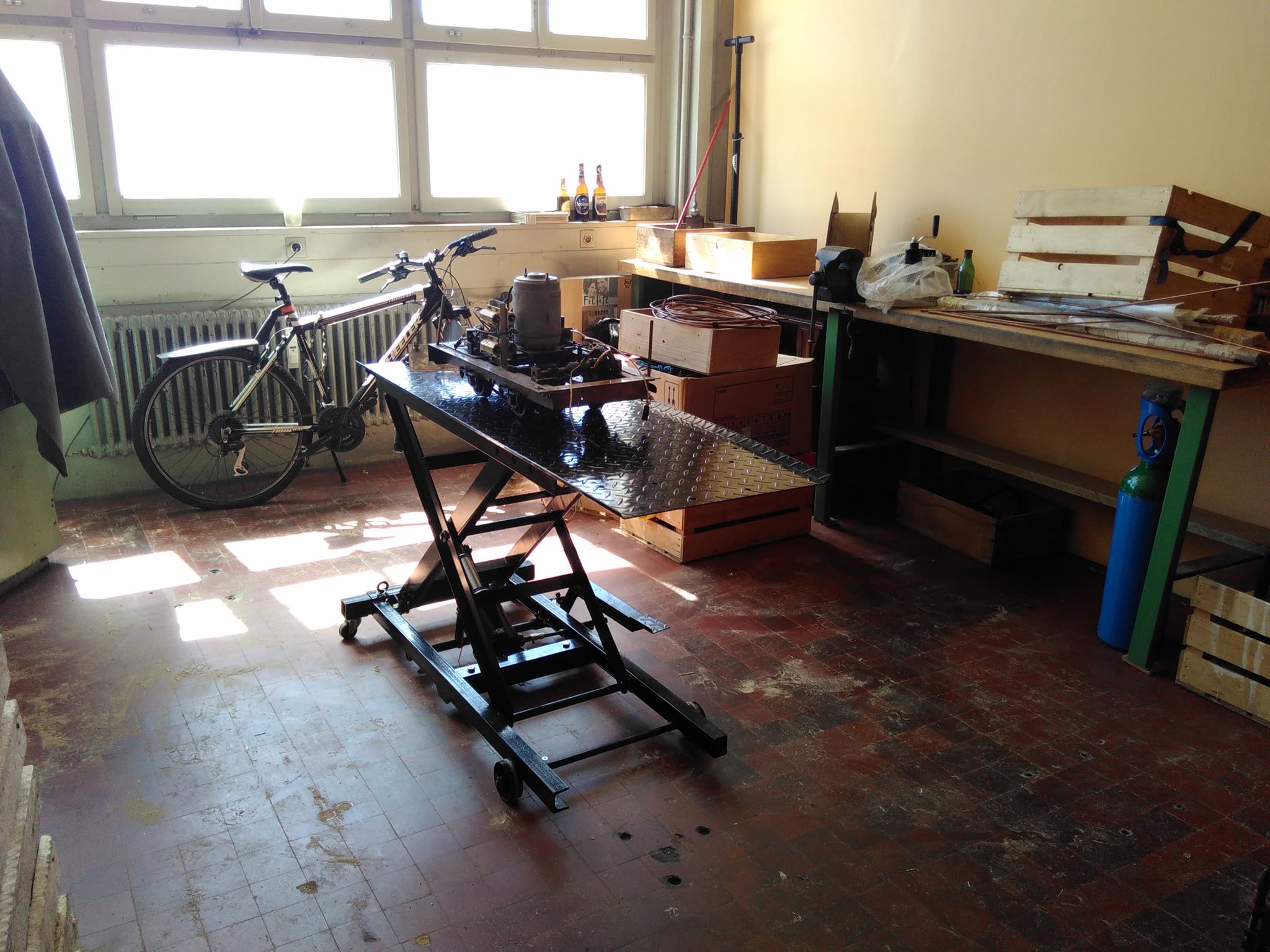

Messagepar Yoyo » 22 08 2016 à 18:50
L'atelier se met gentillement en place. Aujourd'hui achat d'un établis mobile (Lève moto) Pour pouvoir travailler sur le Ta et sur la GRG d'une Grand-Maman cette hiver.
Changement de fournisseur pour le gaz du TIG. Rdv avec l'électricien pour l'alimentation du fou er de la fraiseuse en 400V, mercredi. Que c'est bien les vacances :ipb-279 !!!
